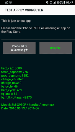

Momentan Kämpfe ich mit meinem S7 nach einem Akku Wechsel, den ich selbst vor einem Monat vorgenommen habe.
Die Kalibrierung des Akkus ist total fürn Bobbes. Wenn Prozentanzeige bei 1% liegt hält mein Gerät im Standby länger als einen halben Tag.
Das macht mich echt unsicher.
Ich habe die App mal ausprobiert die hier angeboten wird. Schaut euch mal das Bild an. Mein Akku hat angeblich 3600 maH ich weiß nicht warum xD
Kann man das irgendwo editieren?
Die anderen Werte sehen auch komisch aus.
Kann da jemand mal drüber schauen?
Wahrscheinlich müsste man die Werte mal zurücksetzen, wie ich gelesen habe kann man das selbst nicht sondern nur w-Support und Co haben nur die Möglichkeiten dazu.
Danke!
@Loisel
Du hast eine modifizierte Firmware/Custom ROM/Root drauf?
Äh stimmt. Kann das davon kommen?
@Loisel
Ja.
Zumindest die Anzeige mit den 3.600
Denn soweit ich das in Erinnerung habe basieren die meisten/alle diese ROMs auf der Firmware des S7 EDGE. Da würde dieser Punkt wohl nicht angepasst.
Das ist allerdings auch nur optisch.
Lade das Telefon mal auf 100% auf.
Öffne dann die Telefon App und gib dort folgendes ein:
*#0228#
Dann auf QuickStart.
Dann musst du ein paar Sekunden warten bis der Bildschirm wieder an geht.
Ist die Akku Prozentanzeige danach genauer!?
Also gefühlt bei den hohen Prozenten läuft es genauer/gleichmäßiger. Aber jetzt bin ich auch schon wieder ne halbe Stunde mit Video gucken bei 1% Akku :D
