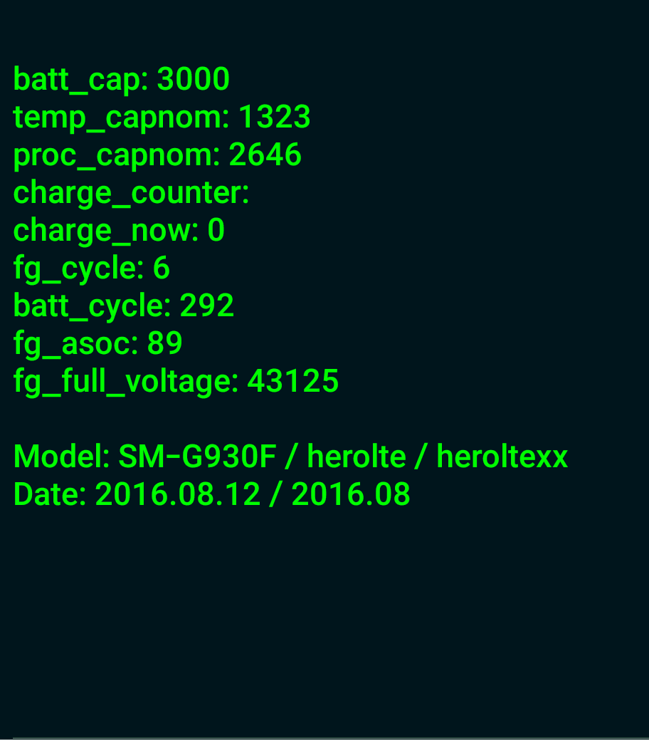

ich habe seit einer Woche ein S7. Ich habe das Gerät neu und Originalverpackt gekauft, und so kam es sich an.
Deshalb überraschen mich diese Werte hier. Hat jemand eine Erklärung dafür? Anhang anzeigen 635862
Bearbeitet von: audianer - Grund: Doppelpost entfernt. Gruß Audianer
So, erledigt. Sieht auch nicht besser aus :crying:

Wie lange hast du es schon und wie viele Ladezyklen hattest DU schon?
Wie gesagt, vor einer Woche als neues Gerät bei einem Onlinehändler gekauft. Richtig leer war es seitdem nie. Kam mit 50%, und wird von mir in der Regel spätestens ab 30% ans Kabel gehängt, meist schon früher.
Reaktionen: maik005
@Vodb also neu ist es definitiv nicht. Stammt ja auch von August 2016 und hatte schon mal ein Leben mit fast 300 Ladezyklen.
Vielleicht würde auch die Hauptplatine aus einem defekten Gerät in ein neues Gehäuse mit neuem Display gesetzt.
Wenn du über die Einstellungen IMEI und Seriennummer ausliest passen diese dann zu den Nummern auf dem Karton und unten auf dem Glas der Rückseite?
Muss ich nach Feierabend mal schauen, habe ich nicht Griffbereit. Besteht vielleicht die Möglichkeit, dass bei einem neuen Akku der noch nie vollständig entladen wurde das Auslesen nicht richtig funktioniert?

Danke. Werde heute Abend Kontakt aufnehmen. Ich hatte auch nicht erwartet ein Gerät mit Baujahr 2018 zu bekommen August 2016 war jetzt keine Überraschung. Das der Akku allerdings bereits 290 Entladezyklen hinter sich hat.

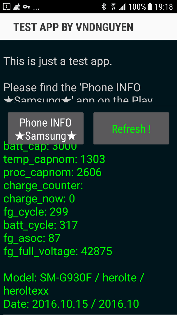

Habe die Gestapo auch mal laufen lassen. Die Werte dürften in Anbetracht des Alters des S7 wohl ok sein
[doublepost=1527183692,1527183187][/doublepost]Weshalb statt der Formulierung "Testapp" Gestapo geschrieben wird/wurde, ist rätselhaft, nicht beabsichtigt und auch nicht nachvollziehbar
[doublepost=1527183805][/doublepost]Es sei denn mein Schreibprogramm weis mehr als ich
