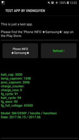

90% Akkugesundheit. Ok? Ich denke schon, allerdings gibts hier einige, die mit mehr Ladezyklen eine bessere Gesundheit haben ...

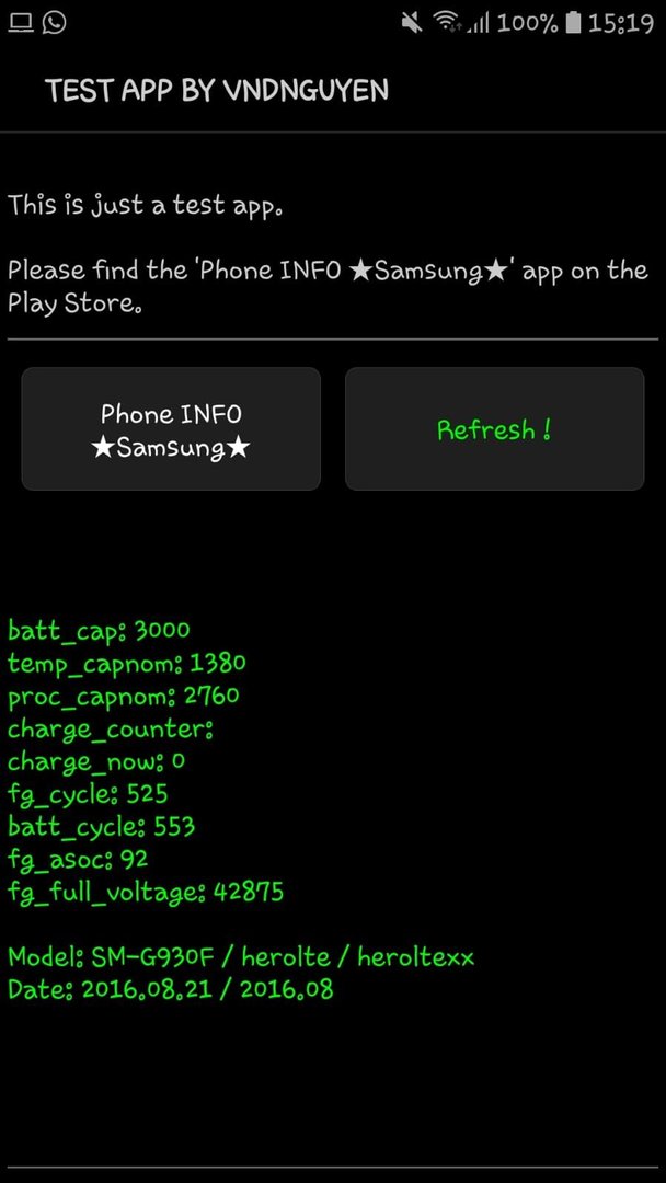

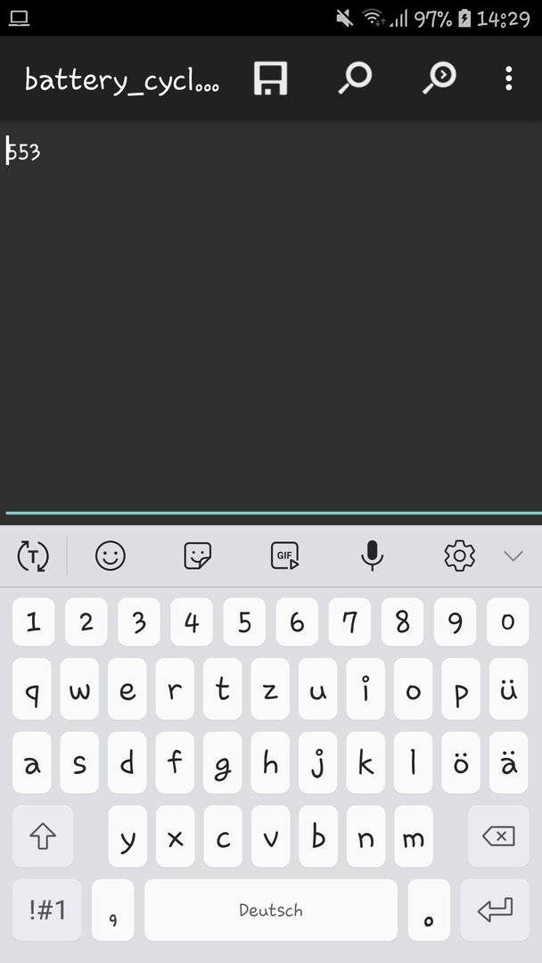

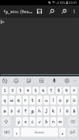

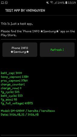

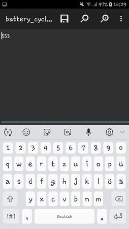

Habe das nun auch mal durchgeführt, da ich aktuell das Oreo Update "Akku bei Standby Problem habe.
Komme über fg_asoc auf einen Wert von 92
und über battery_cycle auf 553 vollständige Ladetzyklen.
Habe das Gerät seit Sept. 2016 und wie ihr an den Ladezyklen sehen könnt - auch in hoher Benutzung (Ist für mich inzwischen tatsächlich ein laptop Ersatz geworden im Alltag...)
Aufgrund dieser Werte kann ich wohl mit dem Akku zufrieden sein?
Demnach liegt das neue Akku Problem (S. mein Beitrag im Akku Thread) wohl auch klar am Oreo Update und nicht prinzipiell am Smartphone?
Gibt es weitere sinnvolle Werte, die mal mal auslesen könnte bzw. hat jemand weiteres Interesse an Werten aus meinem Smartphone?

Ist das noch der erste Akku, Steffen? Bei 553 vollständigen Ladezyklen noch einen so gesunden Akku? Ich komme mit 94 Ladezyklen auf 90%.

@Steffen1893
Poste bitte mal einen Screenshot von der Test-App
@maik005
Anbei die Screenshots aus den beiden jeweiligen Menüs.
Hoffe das war gemeint?

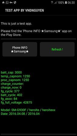

ich habe mir jetzt auch mal die Test-App gezogen, über Nacht geladen, Refresh und dann einen folgenden Screenshot erstellt:
Wenn ich das richtig deute, hat mein Akku nocht 84 % Ladekapazität. Richtig?
