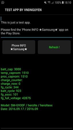

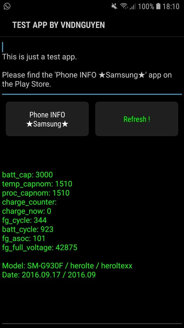

Das S7 meiner Frau hat batt_cycle 923 und fg_asoc 101.. hab im Total Command nachgeschaut, da steht das selber. Wie soll das möglich sein? Sie besitzt das S7 seit 22 Monaten... scheint mir nicht logisch zu sein.

@kome
was zur....
923 Ladezyklen in nur 22 Monaten?! :eek:
Aber ja, fg_asoc ist komplett unrealistisch, kam aber glaube ich auch erst beim S7 neu.
Ab dem S8 sollten die Werte an sich nahezu immer passen (aber Ausnahmen bestätigen die Regel :biggrin:)
Anhand der cap_nom gehe ich eher von etwa 1600mAh Restkapazität aus.
ich hab 432 Zyklen und Restkapa von 87%...und meiner Meinung ist das sehr merklich, weil ich komme schwer über den Tag bzw bis 20Uhr
@hansomatic_32 432 Cycles dürften etwas mehr als 2 Jahren entsprechen. Dafür wären 87% Cap. noch ein recht guter Wert.
Hast du sehr oft Quickcharge genutzt?
Zum Vergleich: bei @kome zwei Posts weiter oben sind as nach 344 Cycles realistisch nur noch 50-60%
