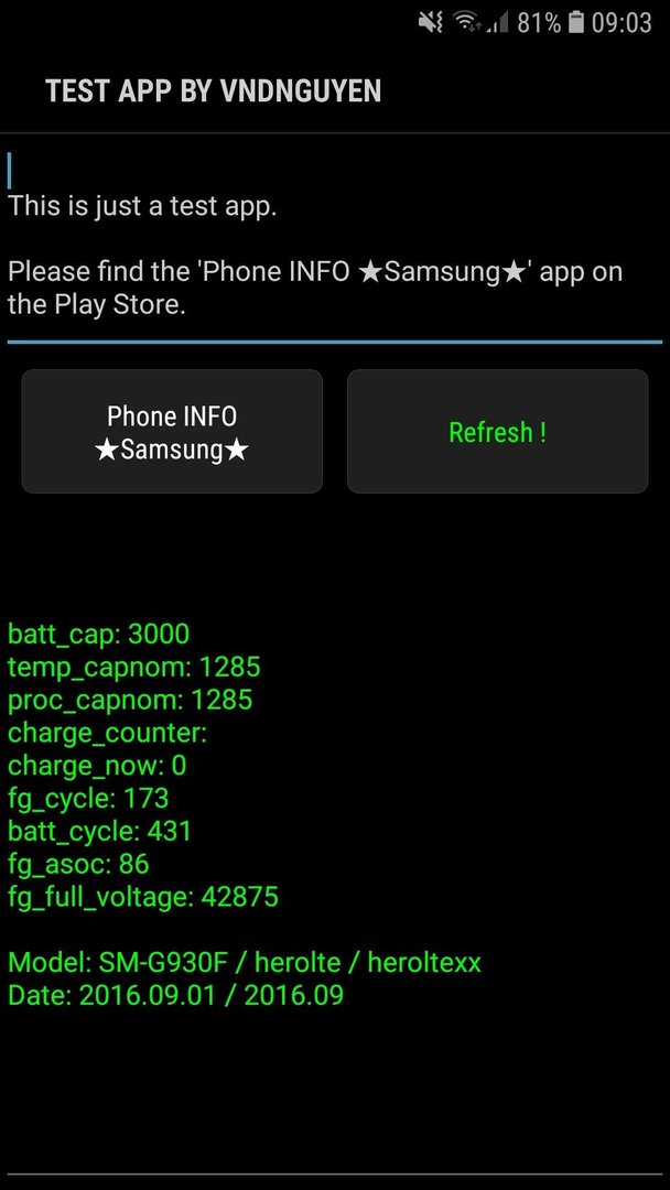

Pennywise schrieb:
@hansomatic_32 432 Cycles dürften etwas mehr als 2 Jahren entsprechen. Dafür wären 87% Cap. noch ein recht guter Wert.
Hast du sehr oft Quickcharge genutzt?
Zum Vergleich: bei @kome zwei Posts weiter oben sind as nach 344 Cycles realistisch nur noch 50-60%

Nur mal interessehalber, sind diese Akkuwerte noch gut?
Seit wann genau hast du das Gerät? Rechnungsdatum?
Also 86% Restliche Akkuleistung ist nicht der Knaller....
Reaktionen: onkelotto123

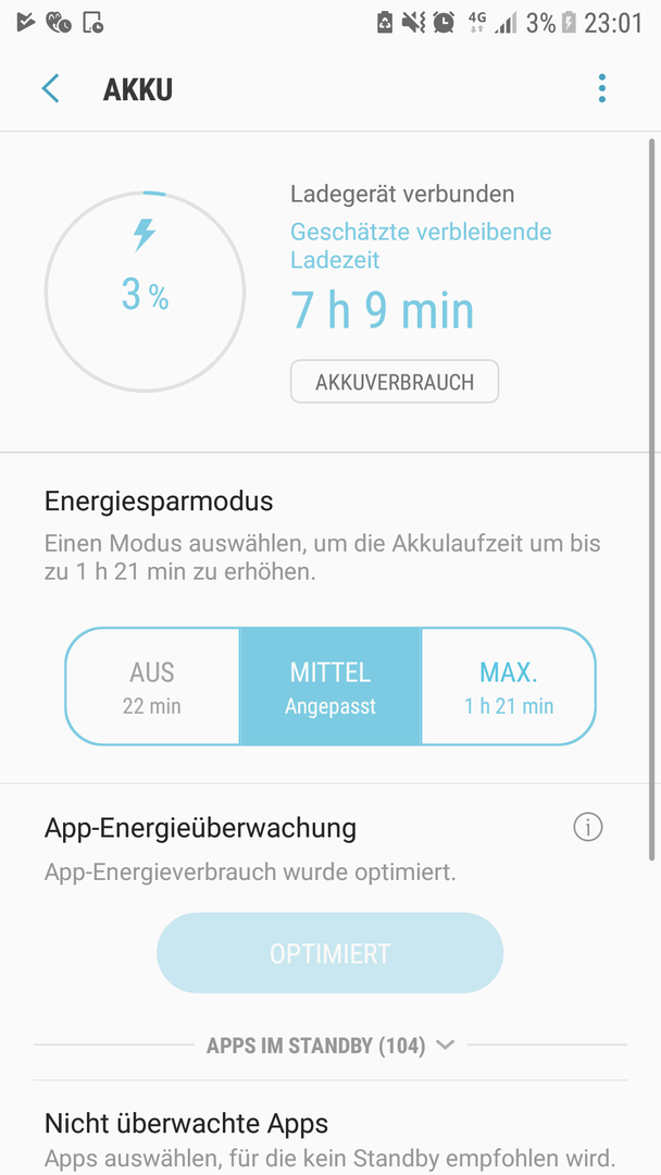

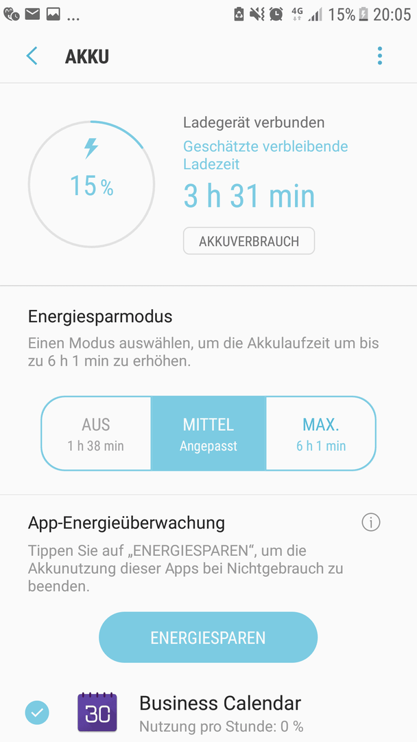

Hallo Leute,
hier nochmal 3 Bilder, wenn ich mein originales Netzteil und Kabel anstecke. Ich hab auch schon ein anderes Netzteil genutzt, aber es war auch nicht besser.
Nach dem Kalibrieren ging es 2-3 Tage gut, aber seit 2 Tagen wird der Akku nicht mal über Nacht komplett aufgeladen. Ende November sind die 2 Jahre rum. Ich weiß, dass
es keine Garantie bzw. Gewährleistung von Samsung gibt. Aber jemand vllt ein Tipp?
Übrigens wenn ich Gsam installiere, fragt er nach ob ich mittels ADB mehr funktionen erhalte? Was ist damit gemeint?
Das letzte Bild mit 7h Ladezeit ist von einem anderen Tag.
Reaktionen: Cloud
Wie kommst du darauf?
Wenn das Gerät nie gerootet oder von einem nicht zertifizierten Werkstatt geöffnet wurde und keine massiven Gebrauchsspuren hat, würde ich es einschicken.
Reaktionen: maik005
Ja, weil es ja auf den nur 12 Monate Garantie bzw Gewährleistung gibt.
Auf den Akku, ja. Auf das Gerät selbst aber 24 Monate.
Wenn es am USB Anschluss oder der Hauptplatine liegt bist du somit in der Garantie.
Das ein Akku ohne heiß zu werden oder sich aufzublähen so langsam lädt wäre mir neu.
Das muss also eine andere Ursache haben!
Reaktionen: Cloud
