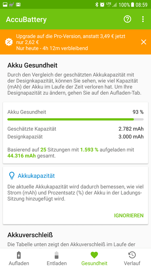

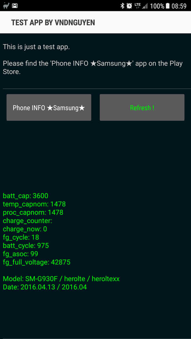

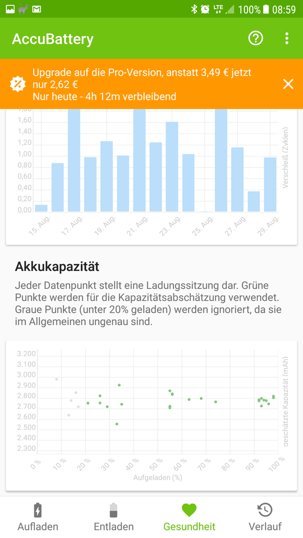

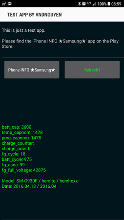

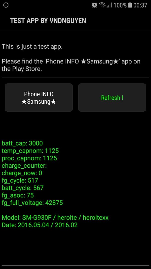

Hier sind die Bilder.
Aber in der Test-App steht die originale Kapazität mit 3600mAh, oder interpretiere ich das falsch?
@scheffi87
fg_cycle und fg_asoc setzen sich automatisch zurück sobald der Akku getrennt wird.
Die anderen Werte kannst du nicht zurück setzen. Auch mit root ist da keine Möglichkeit bekannt!
Die 3.600mAh der Test-App hast du richtig gesehen. Das liegt daran, dass du ein Custom ROM verwendest welches auf dem S7 EDGE basiert.

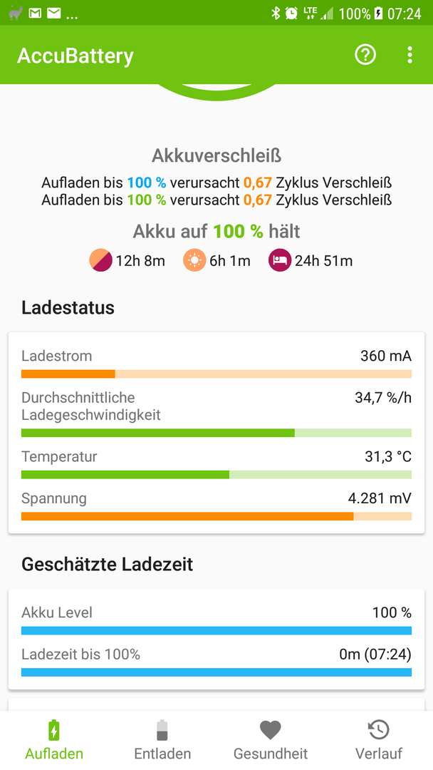

Schaue Mal bitte nachdem der Akku gerade fast voll geladen ist (100% erreicht hat aber noch lädt) im Aufladen Tab was dir dort für eine Spannung angezeigt wird.
Joar, das macht natürlich Sinn:blushing:

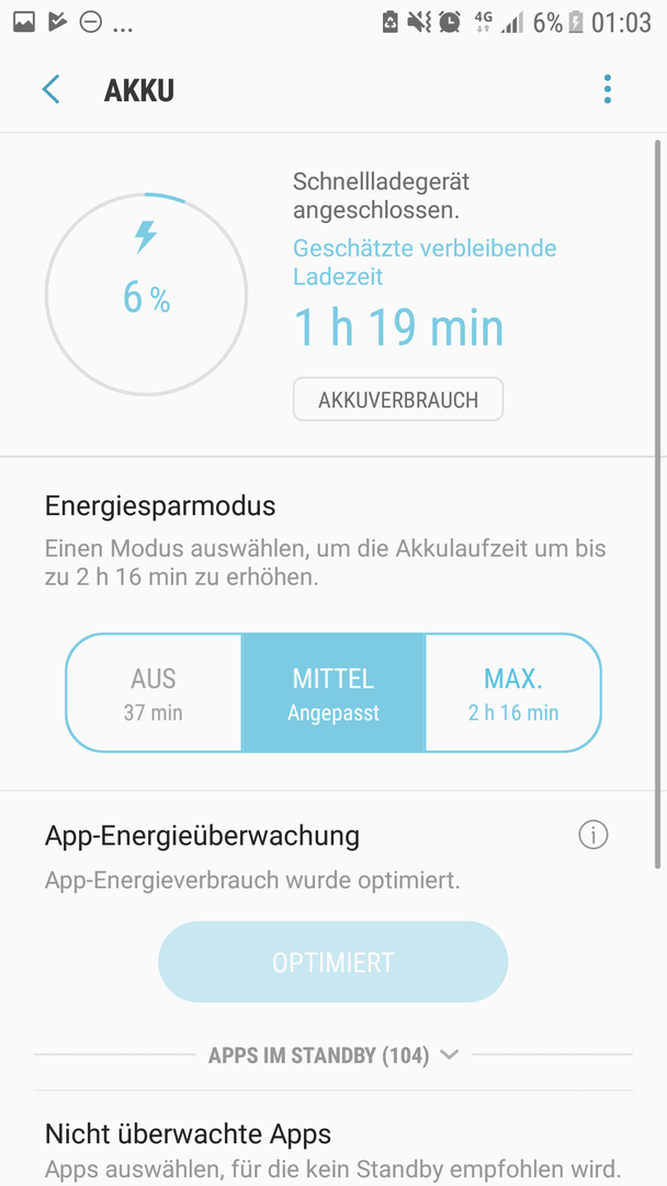

maik005 schrieb:
@hansomatic_32

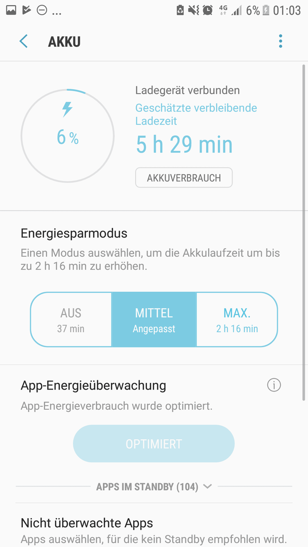

Wird das Gerät deutlich warm (mit und ohne aufladen)?
Wie lange braucht es im komplett ausgeschalteten Zustand laden?
Schnellladen über Kabel Mal testweise aktiviert?
Wird dies dann erkannt und wie lange soll das laden dann dauern?
Also Schnellladen wird erkannt, somit sollte das Netzteil i.O. sein?
Aber das der Akku ohne schnellladen es nicht mehr über Nacht schafft auf komplett 100% zu kommen. :blink:
Auch heute nach 6h laden normalem waren es nur 84% (Beginnend mit 6%)
Nur weil das Schnell-Laden funktioniert heißt das nicht, dass das Netzteil keinen Fehler hat (sind 2 verschiedene Lade-Spannungen). Allerdings hast Du ja schon ein anderes Netzteil ausprobiert. Daher würde ich ein Fehler am Gerät vermuten und einfach mal bei W-Support anrufen und fragen.
Reaktionen: maik005
@hansomatic_32
Wenn/da es ja mit anderem Kabel/Netzteil das selbe ist und deine Netzteile ja 5V und 2A unterstützten? Würde ich es auch zur prüfung und Reparatur einsenden, besonders wenn du noch Garantie auf das Gerät hast.
Kox (Warranty Void) muss dafür allerdings zwingend 0 sein.

Die Akkuspannung geht nicht über 4,28x V?
Normal sollte die bei einem neuen Akku bei 4,3x V liegen wenn er voll ist.
Da allerdings deine Akkuwerte ja nur von Samsung zurückgesetzt werden können hat das Smartphone eine maximale Spannung von 4,28x V abgespeichert und lädt nur noch bis zu dieser Spannung.

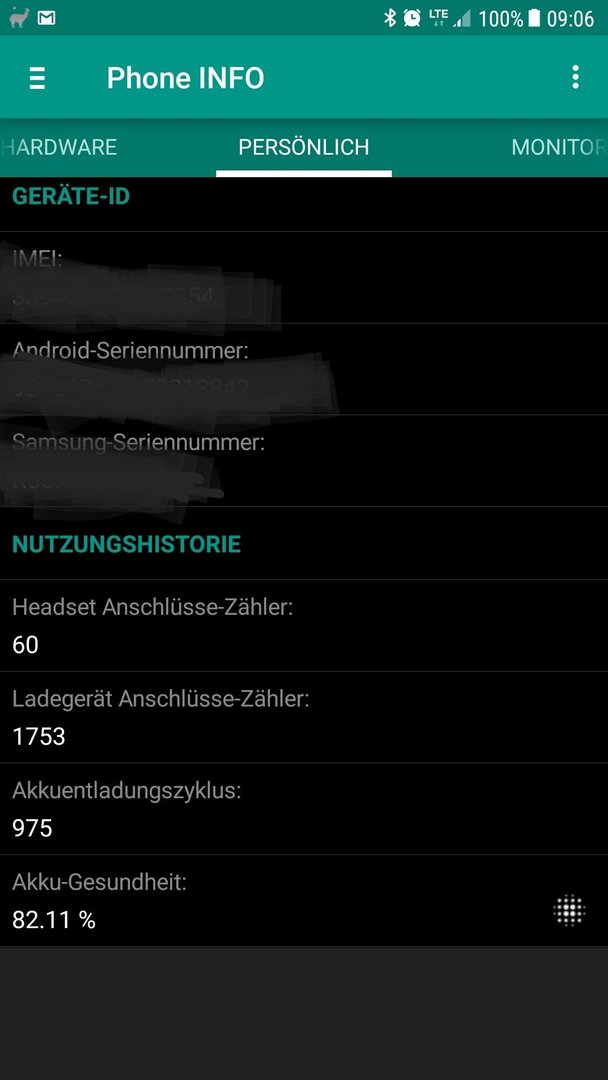

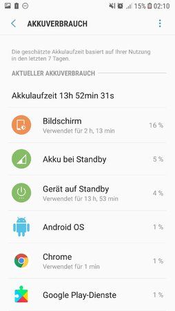

Wie zuverlässig ist die "Akku-Gesundheit" der App "Samsung Phone INFO"? Mein S7 ist jetzt ein halbes Jahr alt, im 63sten Entladevorgang und die Akkugesundheit liegt nur noch bei 89,xx % und sinkt bei jedem Ladevorgang weiter (jedes mal ca. -0,3 %).
Ist diese Aussage unzuverlässig, sind Samsung-Akkus generell so schlecht, pendelt sich das dann irgendwann irgendwo ein, habe ich ein Montagsgerät?
Bei meinem alten Sony Z3 habe ich nach Jahren der Benutzung noch nicht das Gefühl, dass der Akku nachlässt...
Mein S7 ist jetzt knapp ein Jahr alt und die Akkuwerte liegen ungefähr auf demselben Niveau wie bei dir.
Seit Oreo hat der Akku sowieso ziemlich nachgelassen.

Bin auf dieses Thema gestoßen und gleich mal die TEST-APP ausprobiert => 75% Restkapazität

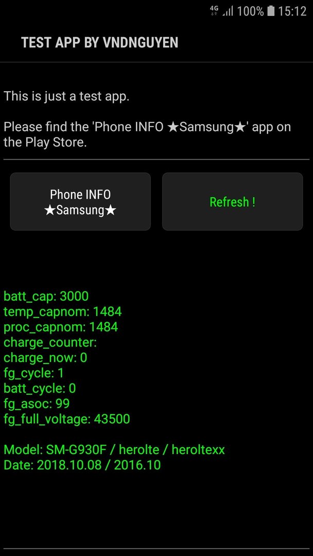

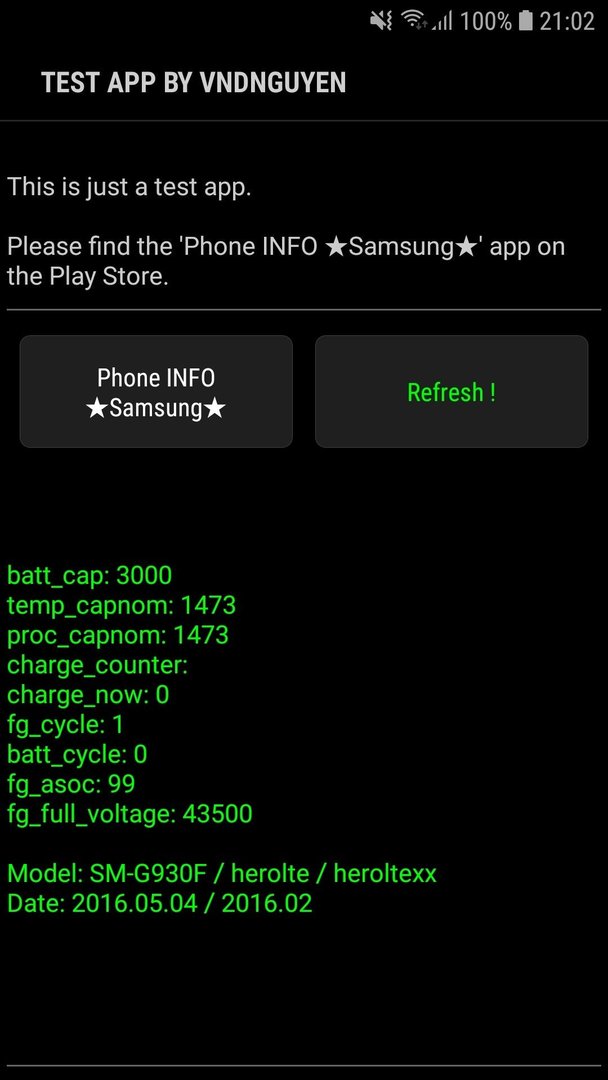

Entscheidung – Einschicken zum w-support. Gestern wiederbekommen. Spannung mit neuem Akku 4,35V und 99%Kapazität.

screenshot_20181012-210239_neues-akku-jpg.664765
screenshot_20181013-164349-jpg.664766
