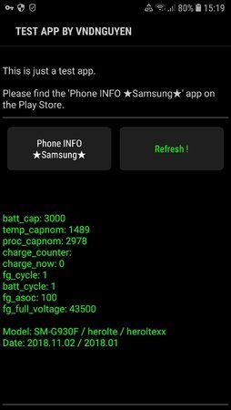

So - mein S7 (s. o. - nach 79 Ladevorhängen nur noch 86% Restkapazität des Akkus, Alter < 1 Jahr) an w-support eingeschickt. Mangel nachvollziehbar, Akkutausch auf Garantie, Dauer weniger als 1 Woche. Darum hier ein "Dankeschön!" an w-support!

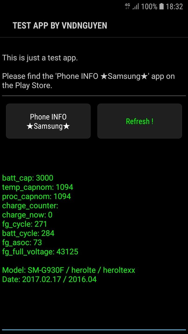

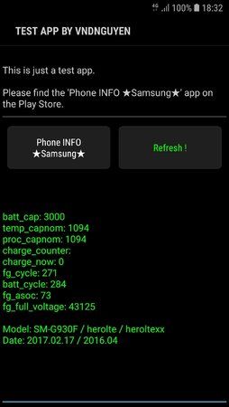

mein S7 ist vom Mai 2016, also eines der ersten. Wurde fast immer mit der Orignal Samsung Fast Charge Ladestation geladen, sonnst mit dem Original Netzteil. Der Akku hält nun teilweise nur noch einen bis anderthalb Tage durch.
Habe jetzt auch mal mit de App geschaut. Die Werte sind nicht mehr so gut, oder was meint Ihr?
Reaktionen: Cloud
@Trimonium :
Das S7 ist 04/16 produziert worden und wurde 02/17 mal repariert. Was wurde da gemacht?
Abgesichts der knapp 300 Ladungen sind 73% eher schlecht... 85-90% wäre normal.

Auch bei meinem neuen Akku stelle ich wieder nach jedem Ladevorgang 0,3 % Kapazitätsverlust fest - nach jetzt 13 Ladevorhängen also noch knapp 97 %. Ist das ein rein rechnerischer Wert, der nicht auf Messung beruht?
Tauschen lassen? Wenn ja wo? Wenn nicht, welcher akku?
Reaktionen: maik005
@DoktorDe
Bestimmt nicht bei Samsung gewechselt.
Sicher kein Reset der Werte und er wird daher nicht auf die maximale Spannung geladen.
Dadurch muss das Gerät erstmal lernen, dass der Akku einige Prozente weniger aufnehmen kann als eigentlich bei einem neuen Akku der Fall.
Siehe weiter oben: Tausch durch W-Support inkl. Reset der Akkuwerte, war nach Tausch bei 99,7 %. Jetzt wie beim 1. Akku nach jedem Ladevorgang -0,3 % (wie schon beim 1. Akku). Oreo ohne Root, keine Schnelladung, nur mit Kabel.
