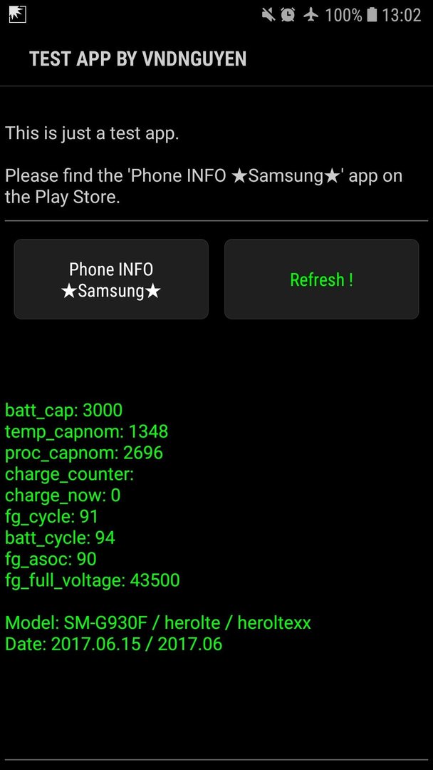

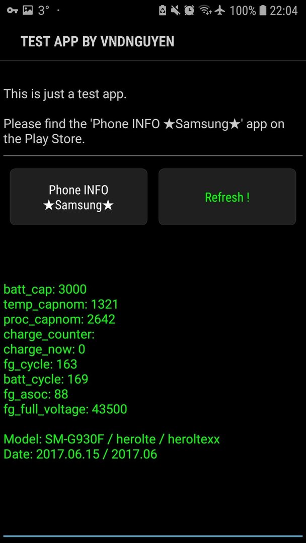

Ich habe ein überraschendes Phänomen. Die Akkugesundheit meines S7 fiel bis Oktober 2018 auf 85% - nun ist sie wieder bei 88% (stand heute). Wie kann das sein? Ich habe mich bewusst selbst zitiert, da 07/2018 die Akkugesundheit bei 90% lag, 10/2018 nur noch bei 85%. Danach habe ich nicht mehr die Akkukapazität beachtet- heute das erste Mal wieder. Jetzt steht sie wieder auf 88% ... Wundersame Akkugesundung oder Software-Bug? Anbei der Screenshot von heute und der von 06/2018.
Die App "Akku-Battery" hingegen zeigt mir einen errechneten Wert von 85% für den heutigen Tag an.

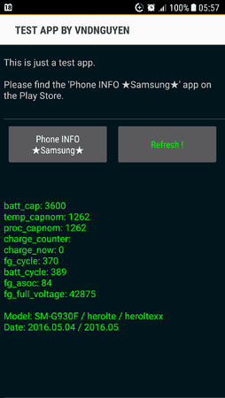

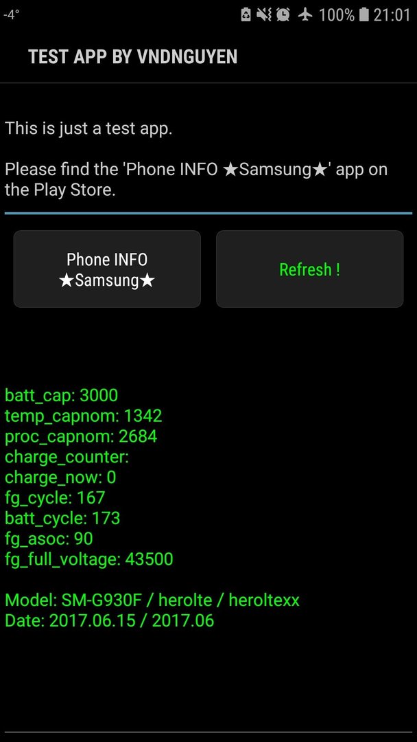

Hier ist der Screenshot von mir.
Die Gesamtkapazität passt allerdings nicht zu meinem Akku. Müsste eigentlich 3000 sein.
Was ist fg_cycl, batt_cycle und die 2 *_capnom?

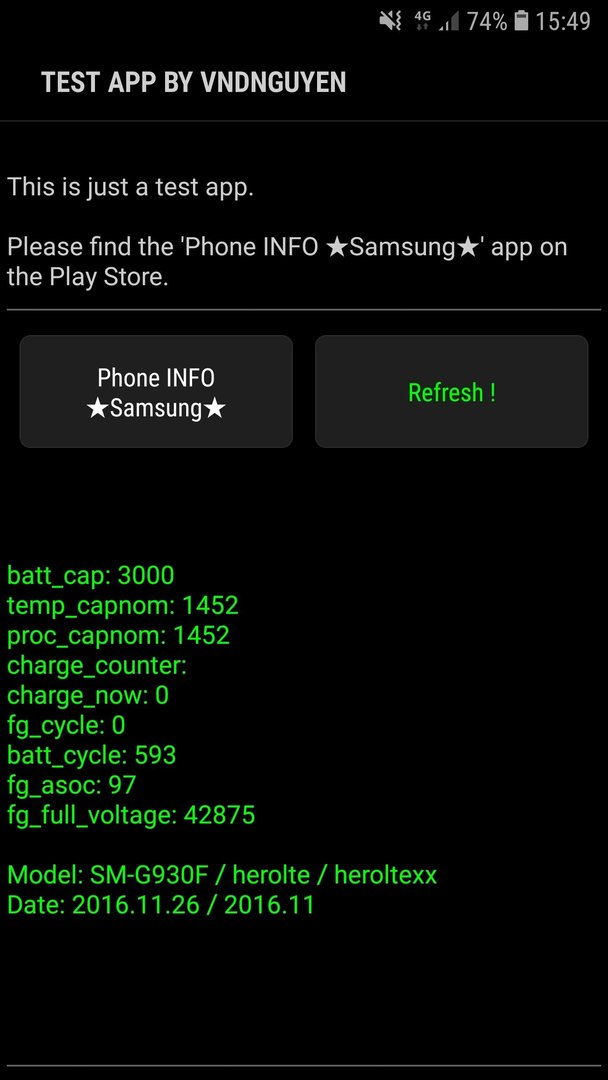

so hab mal meinen Akku gewechselt ... bin echt zufrieden
Bearbeitet von: hagex - Grund: Bild verkleinert, Gruß von hagex
@omwo73
falscher Screenshot für das Thema hier ;)
ok sorry :1f606:

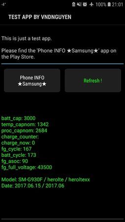

[doublepost=1548773110,1548772826][/doublepost]blöd ist nur das mir immer noch die 593 batt cycle angezeigt wird
[doublepost=1548773208][/doublepost]fg_full_voltage...bleibt auch bei 42875
[doublepost=1548773476][/doublepost]hoffe der screen passt
wollte eigentlich nicht rooten ;)
cf-auto root geht ja leider nicht mehr.
@omwo73
Ohne Root kannst du das nicht zurücksetzen.
Außer du lässt den Akku offiziell bei Samsung wechseln.
Oder du kennst jemanden der in Samsung zertifizierter Werkstatt arbeitet und dir eben den Wert zurücksetzt.

genau.
Die Werte sind korrekt (sind ja auf der Hauptplatine und nicht im Akku gespeichert.

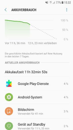

komisch ist aber das ich nach 12 stunden immer noch 72% hab
@omwo73
muss sich ja erstmal anlernen alles.
Hast ja noch nicht mal einen Ladezyklus.
