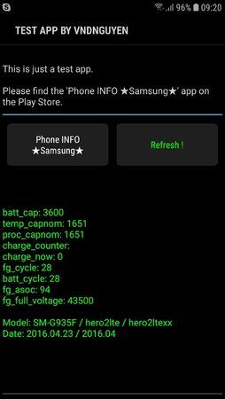

11. Die ROM Booten und mit einem Root-Dateimanager eurer Wahl nach der oberen Anleitung die Ladezyklen zurücksetzen
12. Gerät neustarten und mit der Testapp prüfen ob es geklappt hat

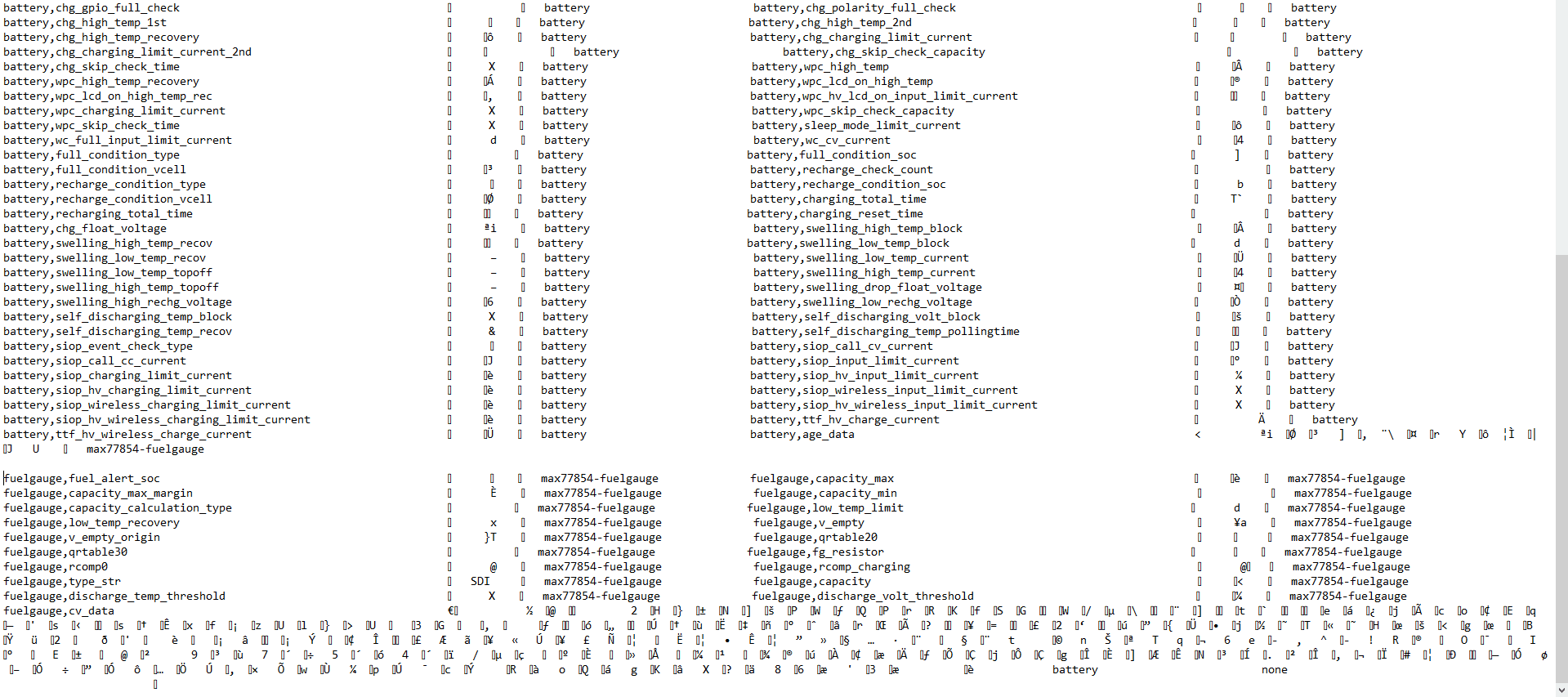

Ich habe gerade versucht, die Datei batt_capacity_max in / efs / Battery / zu bearbeiten. Die Batterie sprang nach dem Neustart von 93% auf 76%, aber als sie an das Ladegerät angeschlossen wurde, erreichte sie die 4.2375V rechts wenn sie 83% erreichte und dann ging sie wirklich schnell auf 100% und die Zahl in der bearbeiteten Datei nahm immer weiter ab die ursprüngliche Nummer (990). Also kein Fortschritt.
Die andere Datei ist nutzlos, denke ich, da ist nichts drin, was ich verändern könnte, um etwas besser zu machen. Schau weiter, wir können es zusammen finden! Es gibt keine Möglichkeit, etwas zu tun, was der offizielle Laden kann, wir müssen nur wissen, was geändert werden muss und ich kann es ändern. Durchsuchen Sie die Dateien weiter.

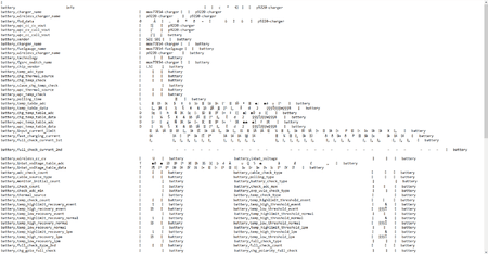

ondrejkonicar schrieb:
batt_capacity_max
kannst du ignorieren...
battery_data wird es sein.
Was Samsung kann sollte mindestens mit Root - theoretisch möglich sein...
Das sehe ich in der Datei battery_data.dat in /efs/Battery/ (Bilder im Anhang).
Dies ist ein Link zur Datei battery_data.dat: 2018-10-02_v5y6cggy
Kann jemand bitte es noch lesbarer machen? Es ist eine binäre Datei (ich hoffe) und ich erinnere mich nicht, wie man es unter Windows lesbar macht. :)
Lass es mich wissen, wenn du etwas findest.
Original in English:
This is what I see in the battery_data.dat file in /efs/Battery/ (pictures attached).
This is a link to the battery_data.dat file: 2018-10-02_v5y6cggy
Can anyone make it even more readable please? It is a binary file (I hope) and I do not remember how to make it readable on Windows. :)
Let me know if you find something.

@ondrejkonicar
noch lesbarer wirds glaub ich nicht möglich sein...
Allerdings hab ich irgendwo entdeckt gehabt, dass der Kernel beim Ladevorgang Daten in /efs/Battery/battery_data schreibt nachdem er die berechnet/ausgewertet hat.
Diese Datei dürfte also der Schlüssel sein.

Was wird gebraucht?
Odin 3.13.1
TWRP S7 / TWRP S7 Edge
Custom ROM mit Root - Ich habe TGP genommen
SamFirm
Die aktuellste Stock ROM Anleitung S7 / Anleitung S7 Edge
Eine SD Karte im Gerät für ein Backup der EFS Partition
Anleitung:
1. Macht ein Backup eurer Daten denn das Gerät wird auf Werkseinstellung zurückgesetzt
2. In den Entwicklereinstellungen "OEM Entsperrung" aktivieren
3. Gerät ausschalten und in den Downloadmodus booten
4. Per Odin TWRP flashen aber in Odin "Auto-Reboot" deaktivieren!
5. "Power-Taste" und "Leister-Taste" gedrückt halten bis der Downloadmodus verschwindet und dann sofort "Power-Taste", Lauter-Taste" und "Home-Taste" drücken und halten bis TWRP erscheint. Wenn ihr zu langsam seit, bootet das Gerät wieder normal hoch und ihr könnt zurück zu Punkt 3 gehen und von vorne anfangen
6. SEHR WICHTIG: Im TWRP die EFS Partition auf die SD Karte sichern (Sichern-Speicherort SD Karte auswählen-Alles abhaken bis auf "EFS" und los). Da drin sind eure Ladezyklen gespeichert, falls etwas schief geht (Ohne EFS kein Mobilfunk) kann die Partition wiederhergestellt werden.
7. Nun geht ihr auf "Löschen" und "Daten Formatieren". Anschließend auf "Neustart-Recovery"
8. Zurück im TWRP geht ihr nun wieder auf "Löschen", "Erweitertes Löschen" und wählt dort "Dalvik/ART Cache, System, Interner Speicher und Cache" aus und löscht das ganze
9. Nun das Gerät an den PC stecken und TGP oder eine andere ROM auf den Internen Speicher (Ob es von der SD Karte auch geht weiß ich nicht) kopieren
10. Eure Custom ROM flashen (Bei TGP kann man bei der Installation "Magisk" und "Total Commander" auswählen)
13. Gerät ausschalten und wieder in den Downloadmodus starten
14. Die aktuellste Firmware für euer S7 per Odin mit der oben genannten Anleitung flashen
15. In den Entwicklereinstellungen "OEM Entsperrung" wieder deaktivieren.
Reaktionen: S3korn, okij, BlueZTriXx und 5 andere
@audianer
Jetzt musst du nur noch schauen, ob der Akku tatsächlich auf nahezu 4.35V geladen wird.
Kannst ja sogar den Vergleich ziehen, indem du den Wert wieder zurückstellst.
Spannung siehst du mit AccuBattery oder 3c Battery Monitor Widget.
Alternativ in der Datei "batt_inbatt_voltage"
Reaktionen: Cloud
Wird gemacht wenn ich das nächste mal lade ;)
