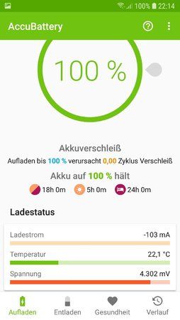

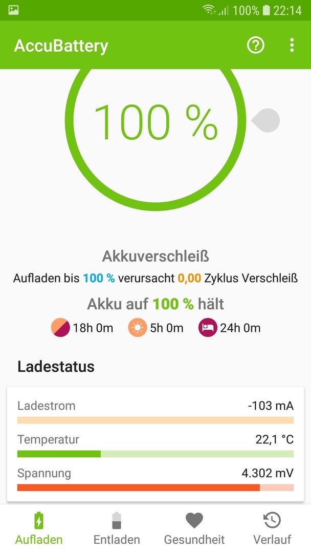

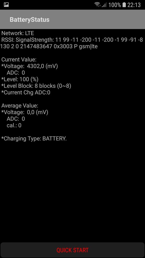

Zwar nicht ganz 4,35V aber besser als 4,23V wie es bisher war ;)
@audianer
lies mal die batt_inbatt_voltage aus.
die dürfte 4.35 sein.
Die Apps zeigen immer etwas weniger an, bis du einmal die Datei ausgelesen hast. Dann stimmen auch die Apps - solange du das Gerät nicht neu startest.
Da steht jetzt grade 422 drin...
Ist aber auch nicht mehr ganz voll ;)
Die 4,285V hatte der Akku übrigens bei 93% erreicht.
