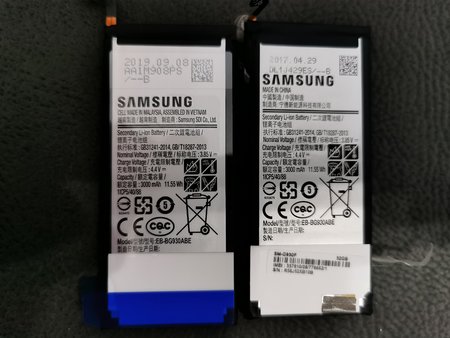

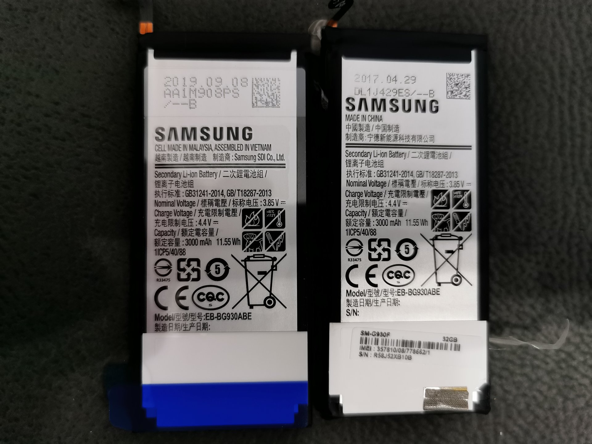

Der neue Akku ist aber rein optisch dem alten sehr ähnlich.
Einziger Unterschied ist, dass auf dem verbauten Akku "Made in China" stand, auf dem neuen "Cell made in Malaysia, Assambled in Vietnam"
Der neue hat als Produktionsdatum September 2019.
@SP-Fotodesign
Der neue kann auch gut ein Fake sein und daher die Kapazität nicht erreichen

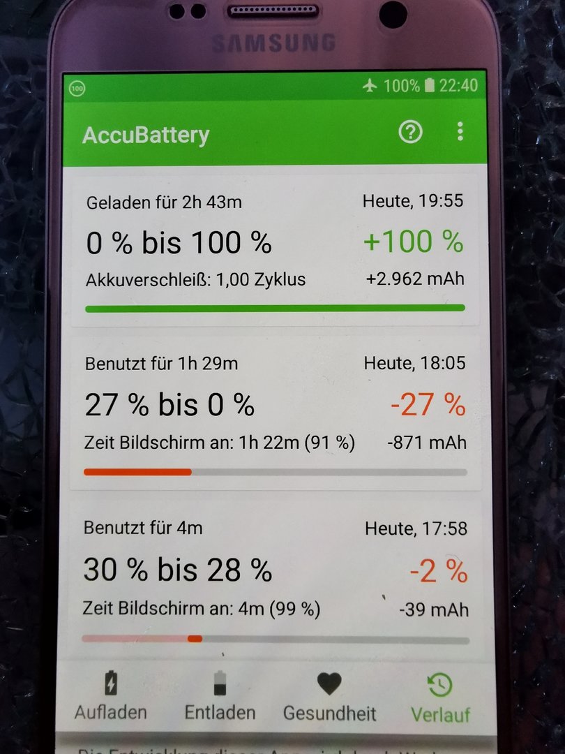

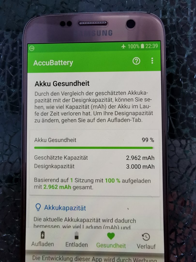

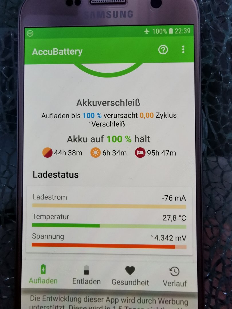

Die Werte vom neuen Akku, nachdem ich ihn komplett entleert habe und neu geladen.
Sieht nach nem Originalakku aus.
