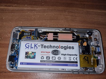

Habe mir eben einen GLK Ersatzakku inkl. Klebefolie (Akku und Backcover) für 15€ bestellt. Günstig, dafür kein NFC was ich bisher aber eh noch nie genutzt habe.

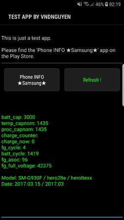

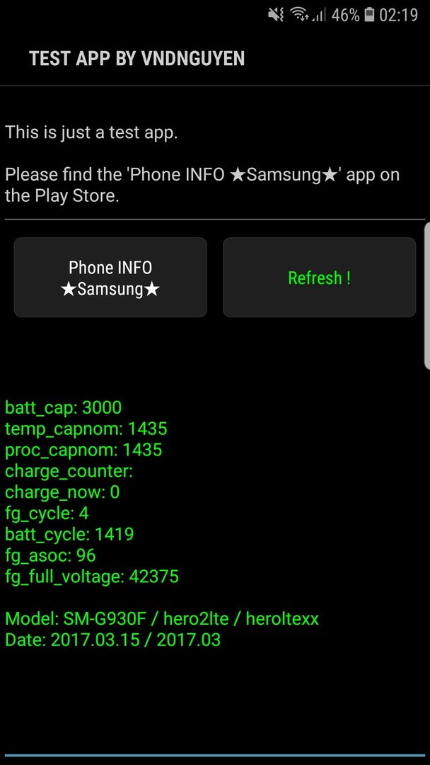

Batt_cycle steht bei 1412 und fg_full_voltage bei 42375, habe aber nicht vor das Gerät zu rooten. Nehme mal an ein neuer Akku wird trotzdem viel bringen, da ab 30% abwärts das Gerät innerhalb von wenigen Minuten abschaltet. Wenn der Akku so nicht mehr bis an das Maximum geladen wird, sollte das auch der Lebensdauer zugute kommen.
Werde dann mit einem USB Voltmeter testen wie viel der alte und neue Akku von 0-100% an Saft aufnehmen und das dann hier posten.

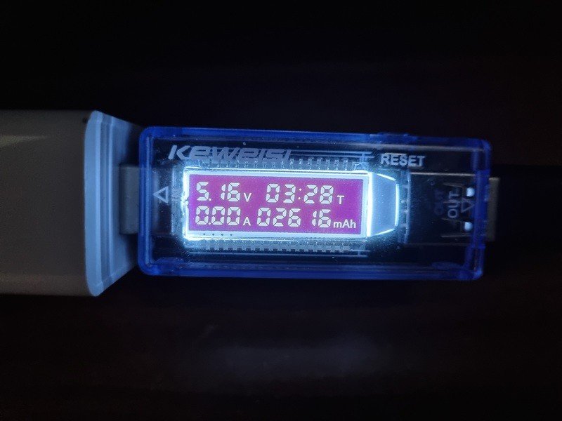

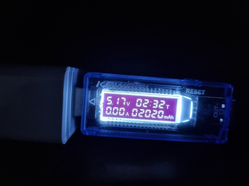

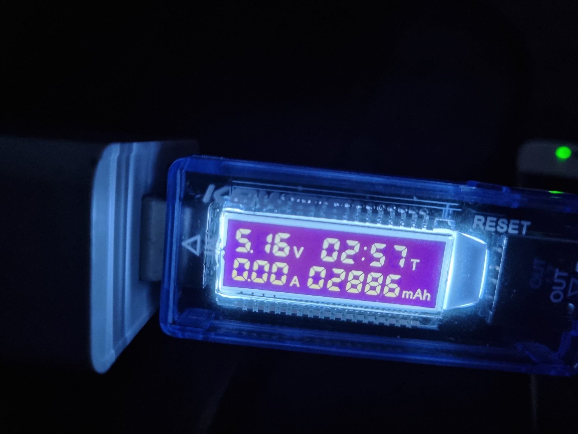

Hier nun die Ergebnisse
Der alte Akku mit 1414 Ladezyklen
Und der Neue
Der neue Akku von GLK ist Baujahr 2020 und war mit 17% vorgeladen. Gibt auch schon Baujahr 2021, dann aber teurer und nur mit Werkzeug das ich nicht brauchte. Also neuen Akku eingebaut, genutzt bis das Handy bei 0% ausgegangen ist was im Vergleich zum alten Akku schon mal sehr gleichmäßig ablief mit den fallenden %. Danach wieder eingeschaltet, ausgehen lassen und dann im ausgeschalteten Zustand mit 5V/1A geladen bis das USB Messgerät 0,00A angezeigt hat was durchaus noch etwa 10 Minuten dauern kann nachdem die LED am S7 von rot auf grün gewechselt ist. Gleiches auch bei dem alten Akku.
Als ich das S7 2016 neu gekauft habe machte ich ebenfalls den Test, leider besitze ich die Ergrbnisse nicht mehr. Ich bin mir aber ziemlich sicher, dass der Akku damals ebenfalls nicht die 3000 mAh aufgenommen hat, sogar nicht ansatzweise. Würde mich aber auch wundern wenn es so wäre, da Akkus ja nie komplett entladen werden.
Kleiner Nachtrag, der originale Akku wiegt 41,84g, der GLK 42,16g.
Bearbeitet von: Volkerer - Grund: Bilder verkleinert. Gruß von hagex

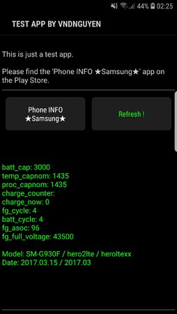

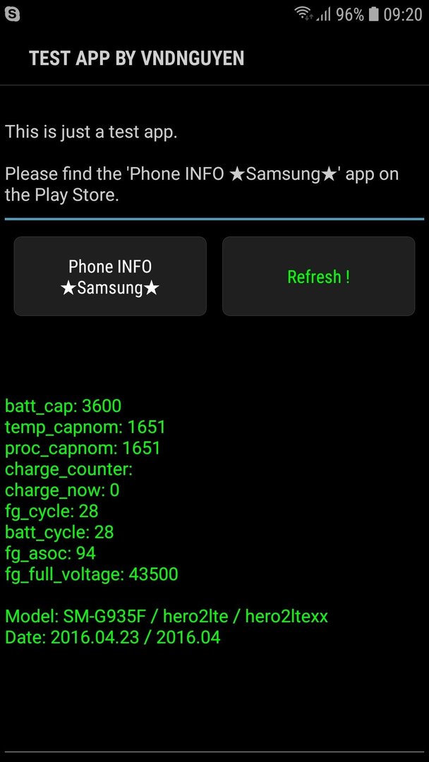

Es hat mir einfach keine Ruhe gelassen mit der verringerten Ladeendspannung bei dem neuen Akku und so habe ich den Aufwand für das rooten, Custom-FW draufzuspielen, Akkuwerte ändern und am Ende wieder die originale FW zu flashen auf mich genommen. Es war das erste mal das ich ein Gerät überhaupt gerootet habe und es gab keine Probleme. Danke an dieser Stelle noch mal an Cloud für die hilfreiche Anleitung 👍
Und so schaut es nun aus:
Alter Akkustatus
Neuer Akkustatus nach dem rooten
Der Akku dankte es mit einer höheren Kapazität (Vorher 2616mAh)
Anscheinend wird neben der Kapazität auch die Ladegeschwindigkeit bei ausgeschaltetem Gerät verringert (Kein Schnellladen). Anstatt 5V 0,9A genehmigte sich das S7 bis zu 5V 1,2A.

Root/efs/factoryapp/batt_discharge_level
Da drin befindet sich der Wert "batt_cycle" im Format xxx,xx. Ich hatte einen batt_cycle von 674 und in der Datei stand 67439. Habe diesen auf 2800 zurückgesetzt da das der fg_cycle Wert meines neuen Akkus ist. Siehe da, nun habe ich einen batt_cycle von 28 und fg_full_voltage ist wieder bei 43500 :)
