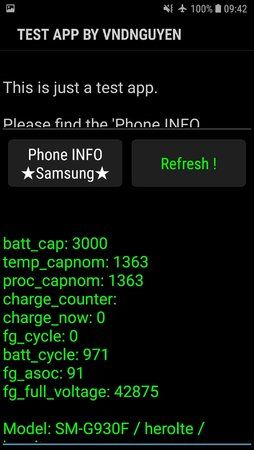

Habe ich gemacht.
(gestern Nacht um 23 Uhr mit 51% Akku abgelegt und heut morgen war es wiedermal aus)
und nach einem Ladezyklus folgende Werte
@TESAsilver
Bei den Screenshots hing es noch am Ladekabel?
Meiner Meinung nach ist der Akku hinüber. Zum ersten sollte bei 100% mehr als 4201,mV anliegen sry hat damit nichts zu tun... zum anderen hat sich die fg_cycle wieder auf 0 zurückgesetzt nachdem der Akku ganz leer war. Und bei fg_cycle 0 schon fg_asoc von 91% ist schon sehr schlecht.

was genau sagt der fg_asoc denn über den Akku aus??
fg_asoc ist die verbleibende Akkukapazität in % (Der Akku des S7 hat 3000mAh also hat meiner mit einem fg_asoc von 97 noch 2910mAh).
Der Wert sollte bei einem fg_cycle von 1 oder weniger bei 99-100 sein. Realistisch wird dieser Wert wenn der fg_cycle 4-5 erreicht hat (also nach 4-5 vollständige Ladungen)
fg_cycle sind die vollständigen Ladungen des Akkus. Wird zurückgesetzt wenn man den Akku austauscht oder das Gerät ganz leer werden lässt sodass es von selber aus geht. Nicht wenn es bei 1% normal runterfährt sondern wenn es einfach plötzlich z.b. aufgrund eines defekten Akku´s aus geht.
batt_cycle sind die vollständigen Ladungen des Akkus. Kann nur von einem Samsung Partner zurückgesetzt werden. Dieser Wert wird zu Berechnung von fg_full_voltage der Ladeendspannung verwendet.
Bis zu einem batt_cycle von 250 wird der Akku bis 43500 (fg_full_voltage 4,35V) geladen, bei 300 bis 43125, bei 500 bis 42875 u.s.w. (ob die Werte so genau stimmen weiß ich leider nicht, aber so oder so ähnlich)

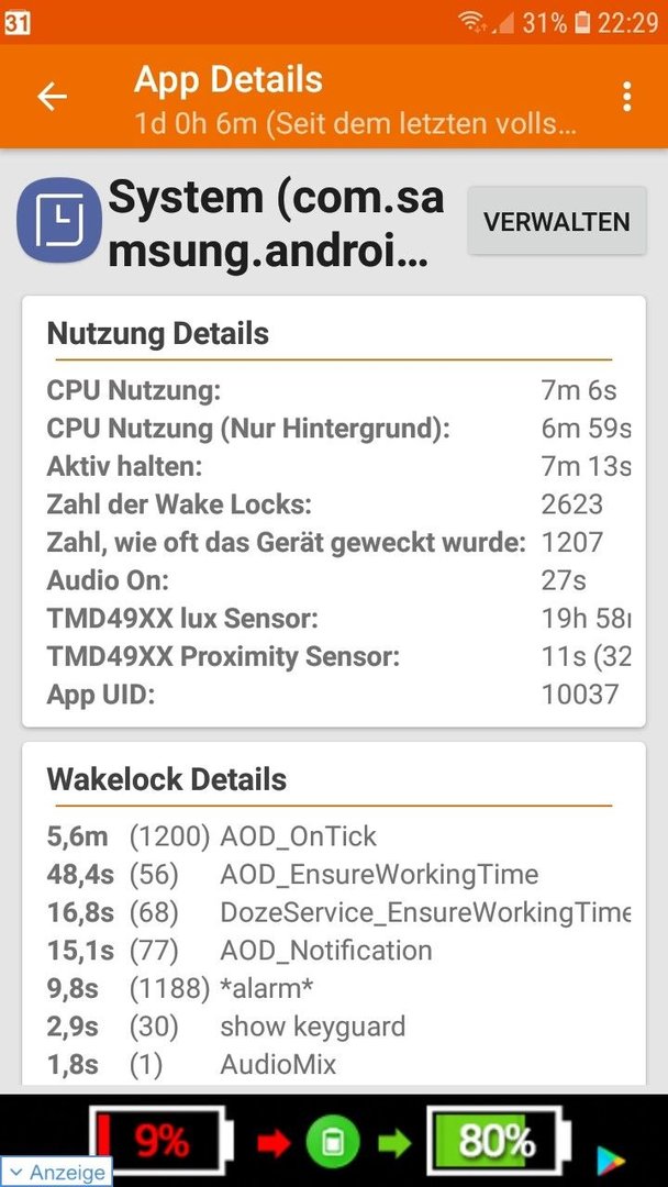

Momentan liegen die Play Dienste bei nur 1 Prozent. Dafür ist der Deep Sleep schlechter als vorher. Kann das daran liegen, dass ich Accu Battery deinstalliert und Gsam installiert habe?
Hier die Screenshots von den gewünschten Werten:Screenshot_20190108-221209_GSam Battery Monitor.jpg Screenshot_20190108-221158_GSam Battery Monitor.jpg Screenshot_20190108-221144_GSam Battery Monitor.jpg Screenshot_20190108-221122_GSam Battery Monitor.jpg
Bild 1: Anzahl Wakelocks
Bild 2: aktiv gehaltene Zeit
Bild 3: CPU (Hintergrund)
Bild 4: % Energie (Hintergrund)
Nutzt du das AOD?
Bzw. Was sind die 1204 wakeups von system?
Ja, ich nutze das AOD.
Dann würde ich sagen ist dein Akkuverbrauch normal. Der SCPM Client hat was mit dem Smart Manager/Gerätewartung zu tun.
Wenn du Samsung Backup, Cloud etc. nicht nutzt kannst du den "Samsung Push Service" deaktivieren. Ansonsten sehe ich nichts auffälliges.
