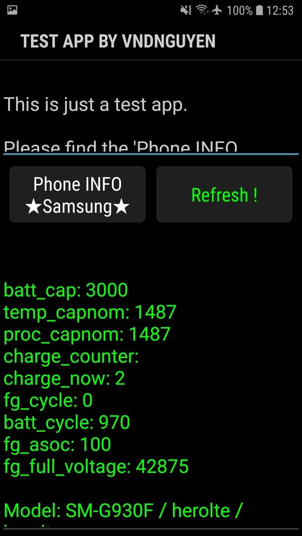

komplett auf Werkseinstellungen habe ich es auch schon gesetzt als Versuch ob es was bringt (irgendwas im Hintergrung akku saugt oder so)
hier die Sreenshots
Okey gut, und jetzt am besten mal ein paar Ladezyklen abwarten (so 4-5) und dann nochmal die App aufmachen. In der Zeit darf der fg_asoc Wert nicht unter 95% fallen, dann wäre der Akku (aus der Sicht) okey.
Hast du es mal auf Werkseinstellung zurückgesetzt?
Reaktionen: maik005
ja - ist praktisch immernoch auf werkseinstellungen nur whatsapp installiert und 2-3 andere sachen
mein Kollege sagte als ich ihm das Problem schrieb könnte der NAND chip einen fehler haben??
Du kannst noch versuchen den Akku zu kalibrieren.
Lade den Akku auf 100% auf, tippe *#0228# ein. Wenn das Menü mit der Schaltfläche "Quick Start" erscheint ziehst du das Kabel ab und tippst auf "Quick Start". Das Display geht aus und du wartest bis es von selber wieder angeht.
@TESAsilver
erstmal 3-4 ladezyklen, aber nie komplett entladen lassen.
Ok...
Wenn es aber bei 50% ausging und habe dann wieder geladen fing er mal bei 0% an mal bei 30%
@TESAsilver
ja, zu 90% weil der Akku schrott ist.
Bei 50% darf ein neuer Akku nicht ausgehen, zumal die Kalibration ja fast komplett zurückgesetzt ist.
Das war entweder ein gebrauchter Akku, oder einer aus dem Billig-Zubehör oder einfach eine Fälschung. Einen neuen Original-Akku bekommt man bei Ebay so gut wie gar nicht.

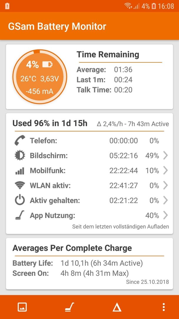

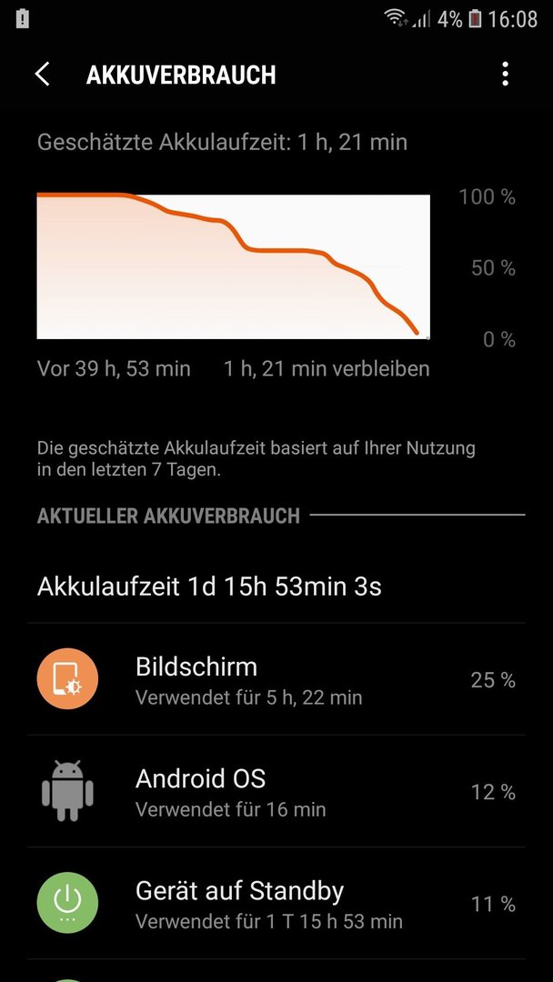

Bilde ich mir das nur ein oder hat sich mit dem Dezember Patch die Akkulaufzeit verbessert?
Wie kommt man auf solche Laufzeiten mit dem S7? Bei mir stehen an zweiter Stelle immer die Google Play Dienste mit einem zweistelligen Verbrauch.
Reaktionen: Cloud
Dann weißt du ja, wieso du solch eine Laufzeit nicht schaffst ;)
Reaktionen: Cloud
Nee, das weiß ich eben nicht. Was ist der Grund dafür?
@GigaTom
Das deine PlayDienste den Akku leer nuckeln.
Warum könntest du mit GSam und erweiterten Rechten mittels ADB vielleicht herausfinden?
Aber nur vielleicht. Ich hab 91 Prozent Deep-Sleep-Anteil, glaube also nicht, dass da im Hintergrund irgendwas die Play Dienste übermäßig beansprucht.
@GigaTom
91% DeepSleep?!
Das doch TOP.
Und was für Akkulaufzeiten/Akkustatistiken hast du?
Zum ersten lösche ich von Zeit zu Zeit die Daten von Google Play Dienste, zum anderen hab ich div. Apps per ADB gelöscht, nutze Greenify und habe Google Backup deaktiviert ;) Dazu sagen sollte man noch dass mein Akku bei einer Gesundheit von z.Z. 97% liegt.
BTW: Die Laufzeiten schaffe ich aber nur wenn ich viel Surfe oder Whatsappe. Bei 1h Netflix im Fitness und 1,5h Angry Birds auf der Couch werdens eher so gute 4 Stunden DOT ;)
Reaktionen: GigaTom
@maik005
Ich komm ca. auf 3 Stunden DOT und 1 Stunde Telefonieren innerhalb eines 24-Stunden-Zeitraumes. Die Akkugesundheit liegt laut der Test-App bei 89 Prozent.
Ich hab allerdings auch keinerlei Energiesparapps am Laufen oder den Energiesparmodus an.
Die Displayauflösung hab ich aber auf einfache HD-Auflösung gestellt.
Reaktionen: Cloud

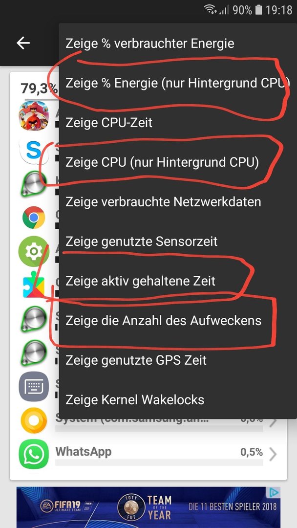

1h Telefonieren macht einiges aus. 1h in der das Gerät wach ist und das Display aus. Musik hören verfälscht auch den Wert.
Aber installier dir doch mal Gsam und schau dir die Werte an:
Reaktionen: GigaTom
Hängt grad am Ladegerät, aber werd ich nachher mal machen. Danke erstmal.
[doublepost=1546890239,1546885480][/doublepost]@audianer
Da komm ich ohne ADB aber nicht hin, oder?
Reaktionen: Cloud
Ja dafür musst du per ADB die Rechte vergeben
