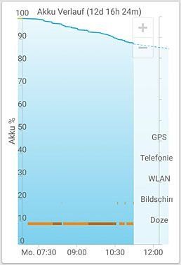

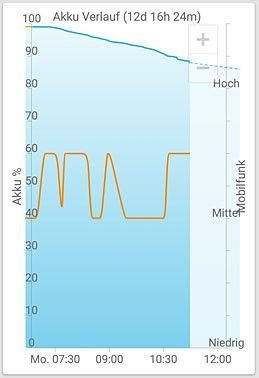

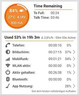

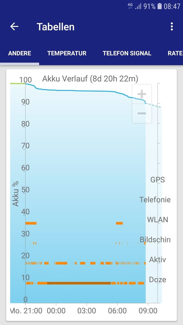

bei mir war das Problem in der Vergangenheit nur sporadisch (mein letztes Post) ... seit 3 Tagen hab' ich ständig einen unerklärlichen Akkuverbrauch! Ich hab' in der Früh das S7 vom Netzteil genommen - obwohl ich genau nix getan hab' (außer 2 SMS gelesen) - hat es um 11:30 nur mehr 84%! Und der Akku fällt stetig!
Anbei die Screenshots vom GSM Monitor - 'Mobilfunk' ist überrepräsent, Mobilfunkempfang ist zwischen mittel und hoch. Göga hat - in derselben Funkzelle & selber Provider - mit dem S8 keine Probleme.
Gestern mehrfach neu gestartet, Hintergrundaktivitäten abgedreht ... hat nix genutzt.

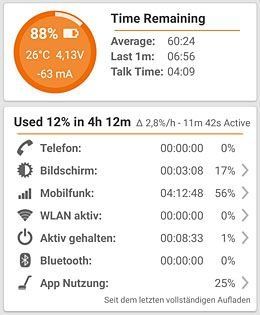

So, ich hab' das S7, das gestern mittags voll war, gestern abends in den Flugmodus versetzt (das S7 lag nächtens nur da, nix gemacht) - seht selbst: der Mobilfunk hat nach wie vor gezogen wie blöd!
*kopfschüttel*

Ja das darunter wäre interessant. Auch Screenshots von Gsam. Im Flugmodus darf das Gerät eigdl. maximal 1% in 3 Stunden verbrauchen.
Also stellt sich bei dir irgendwas quer.
Ich hab's jetzt wieder angehängt ... konnte aber noch schnell 2 Screenshots machen, bevor es wieder voll ist. Ich hätte mir da um 20:30 abends einen Knick in die (fast) Waagrechte erwartet...
Abends werde ich versuchen mit Smartswitch die Daten auf den PC zu ziehen, ein Werksreset zu machen und die Daten wieder zurück zu spielen.

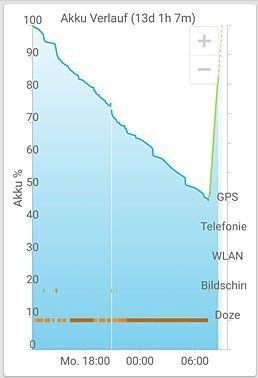

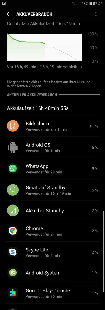

Im "Doze" aka Tiefschlaf hat dein Gerät über Nach in 6h ca. 20% verbraucht.
So sieht das ganze bei mir über Nacht aus.

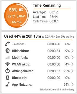

Habe es doch nicht ausgehalten ... vormittags das Werksreset gemacht ... um 11 Uhr war der Akku voll ... jetzt lass' ich es unbenutzt herum liegen, abends wird's auf Doze gedreht ... morgen Früh seh' ich dann, ob es was gebracht hat. Wenn nein, geh' ich von einem HW-Defekt aus.

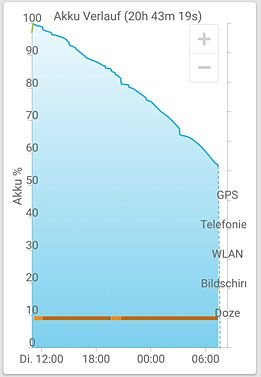

Flugmodus.
So - habe...
  • ... gestern Vormittag mit Smartswitch die Daten auf den PC gesichert, das S7 auf Werkseinstellungen zurück gesetzt und die Daten zurück geschrieben.
  • Um 11 Uhr war ich fertig und der Akku voll.
  • Dann das S7 weggelegt...
  • ... um ca. 19:30 auf Flugmodus gestellt (WLAN war natürlich auch nicht an) ...
.... 56% in der Früh um 7:30! Ich denke das S7 gehört auf den Müll. Schade, hatte gehofft, dass es noch ein halbes Jahr durchhält - das Librem 5 hätte mich interessiert bzw. damit hätte ich gerne die Datenschnüffelei abgestellt (sogar beim Smartswitch musste ich ein OK zur Datenschnüffelei geben - ohne hätte es nicht funktioniert. Habe selbiges mehr als satt - aber das ist eine andere Geschichte).
Oder hat noch jemand eine Idee, bevor das S7 zum Elektroschrott wandert?
Thx

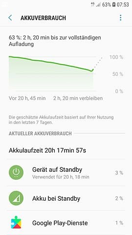

Reaktionen: Cloud

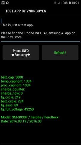

Noch einen allerletzten Screenshot bitte:
Akkuwerte des Samsung Galaxy S7 auslesen (ohne Root)
