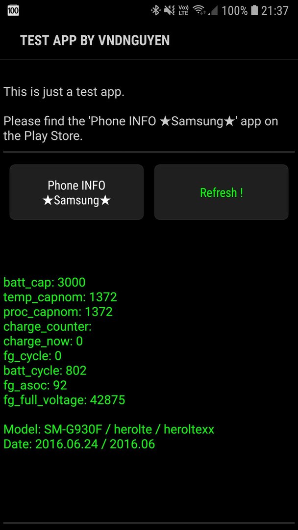

Nun hat es mich auch erwischt. Mein Galaxy S7 (Juli 2016) hat kontinuierlich Akku Leistung verloren. Okay, nach 2,5 Jahren darf es dass habe ich mir gedacht und meinem Handy einen neunen Akku spendiert. Der Akkutausch wurde vor 2 Wochen von handystore.at in Wien durchgeführt und hat 69,- Euro gekostet.
Nach dem Tausch habe ich nicht wirklich eine Verbesserung gespürt. Und nun habe ich wirklich ein Problem: Zuerst hat sich das Handy bei 16% abgeschalten, vorgestern bei 35% und heute bei 55% ...
Haben die mir einen Schrott-Akku eingebaut oder woran kann es liegen? Akku wird unterschiedlich über Induktion oder USB-Kabel mit Original Ladegerät geladen. GSAM zeigt keine ungewöhnlichen Sachen an.
Akku wurde auch mit *#0228# kalibriert - hat keine Verbesserung gebracht.
Im Post #27 gibt es leider keinen Hinweis auf eine App ...
@Grenus
Hatte den Link vergessen und habe ihn nun ergänzt. :blink-old:
Bitte sehr:
Was mich irritiert, das steht bei batt_cycle 802! Der Akku wurde am 15. Jänner 2019 getauscht. Interpretiere ich das richtig, dass der Akku gar nicht getauscht wurde?!?! Oder haben die einen Wert nicht zurück gesetzt?
können sie nicht.
Das kann ohne Root nur Samsung direkt.
Da hätte der Akkuwechsel übrigends praktisch das selbe gekostet.
Der Akku wird immer wieder soweit entladen, dass die Elektronik im Akku abschaltet (daher schaltet sich das Gerät so plötzlich aus.)
Aufgrunddessen ist es nahezu unmöglich zu sagen ob der Akku gewechselt wurde oder nicht.
Auch welche Qualität der Wechselakku hat ist so unmöglich zu sagen.
Geschätzt wurde ich aber einen defekten Akku vermuten.

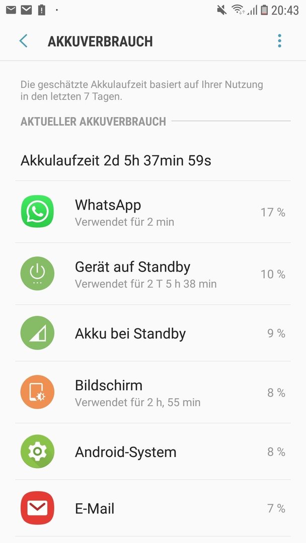

Ich war mit der Akkulaufzeit bei meinem Samsung S7 eigentlich immer relativ zufrieden. Das S7 nutze ich nicht mehr aktiv als Hauptgerät, sondern eher abends im Bett für Instagram und Facebook.
Heute habe ich mir nach längerer Zeit mal wieder die Akkulaufzeitb bei meinem S7 genauer angeschaut.
WhatsApp verwendet für 2 Minuten, aber mit einem Anteil am Akkuverbrauch von 17% hat WhatsApp am meisten Energie verbraucht.
Das Display war 2 Stunden und 55 Minuten aktiv, hat dagegen aber nur 8% der Akkuleistung verbraucht.
Irgendwas stimmt doch gar gar nicht. Allerdings wird das wohl nicht am S7 selber liegen.
@bitflow : Die Werte kannst du in die Tonne treten ;) Wenn du realistische Werte willst geht das nur mit BBS oder Gsam Battery Monitor ;) Aber 3h DOT bei über 2 Tagen Laufzeit ist eh gut ;) Was sagt die Akkugesundheit?
