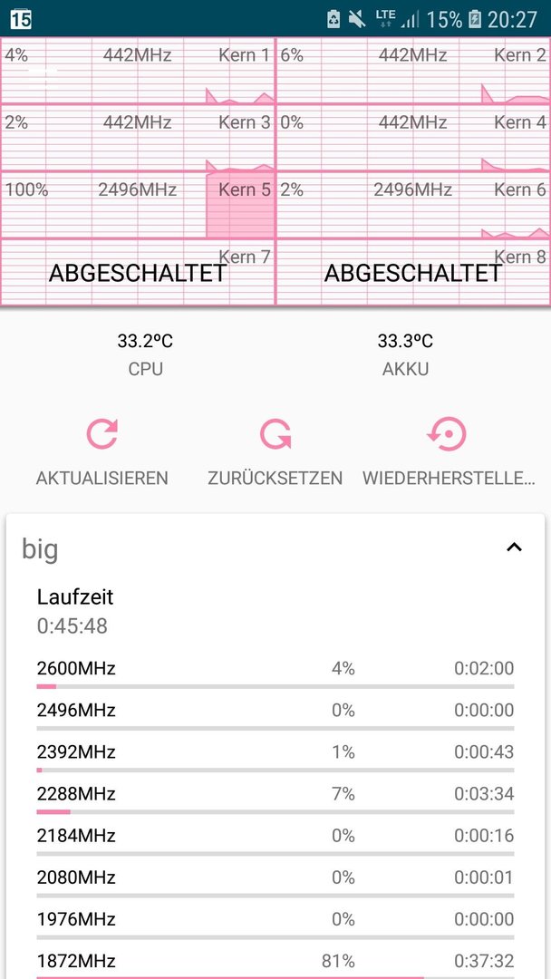

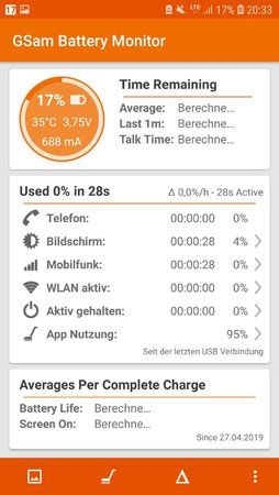

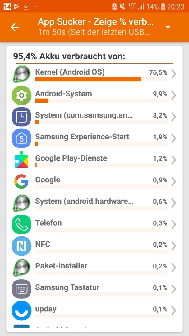

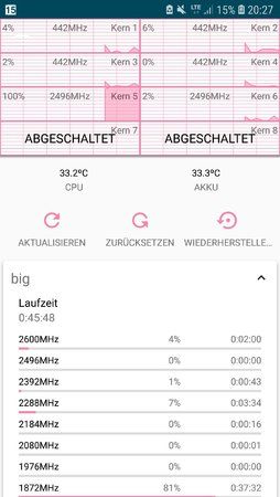

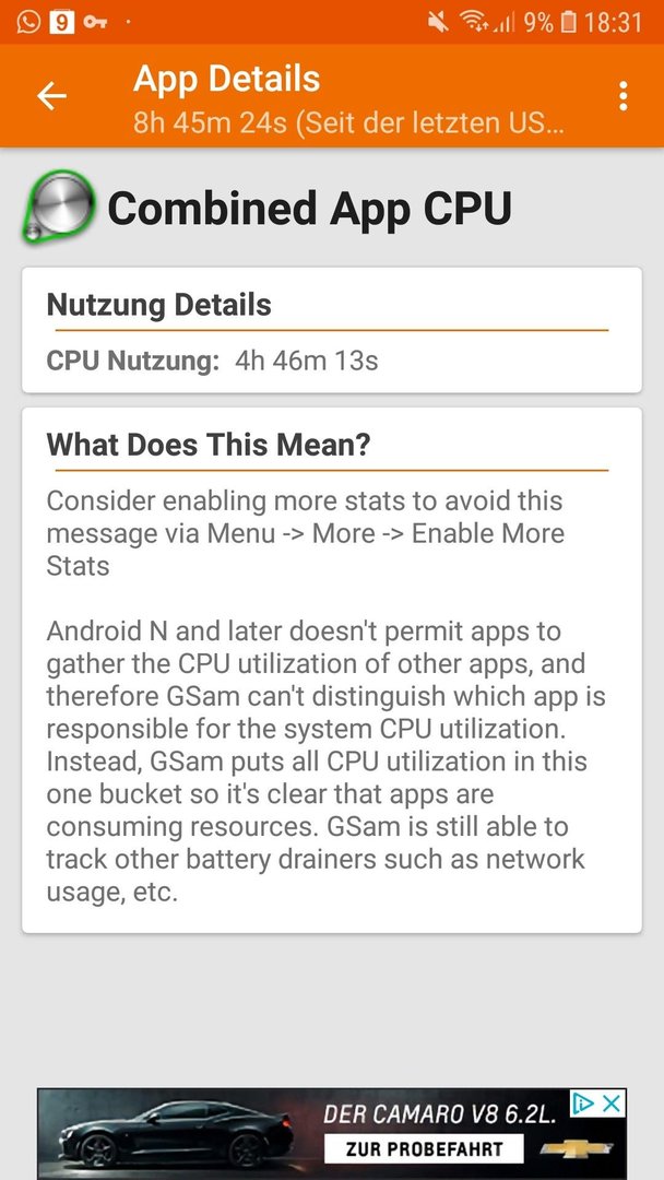

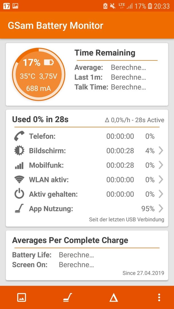

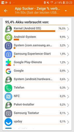

Ich habe ein Problem mit meinem S7, es entlädt sich seit neustem sehr schnell, trotz recovery reset. Ich habe zwei Apps installiert um zu gucken woran es liegt.
Wie kann ich es beheben, wäre nett wenn mir einer helfen kann :/
Grüße

Hey,
Die Infos sagen leider nichts aus.
Du hast das S7 gerootet?
Ja ich habe es vom Techniker rooten lassen da es Probleme wegen der IMEI gab da ich mich im Ausland befinde.
Innerhalb von 3 Stunden ist der Akku halb leer. Das Problem trat ziemlich genau auf als ich das Galaxy Fit e verbunden habe. Bluetooth aus machen, das Armband neustarten, neu koppeln und zurücksetzen hat auch nicht wirklich etwas gebracht.
Aktuell teste ich den Verbrauch bei deaktivierter Galaxy Wearable app.

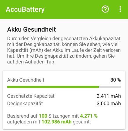

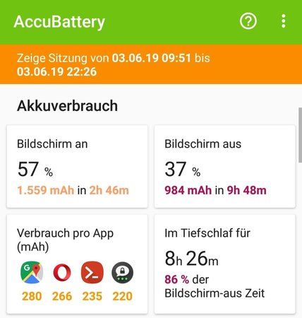

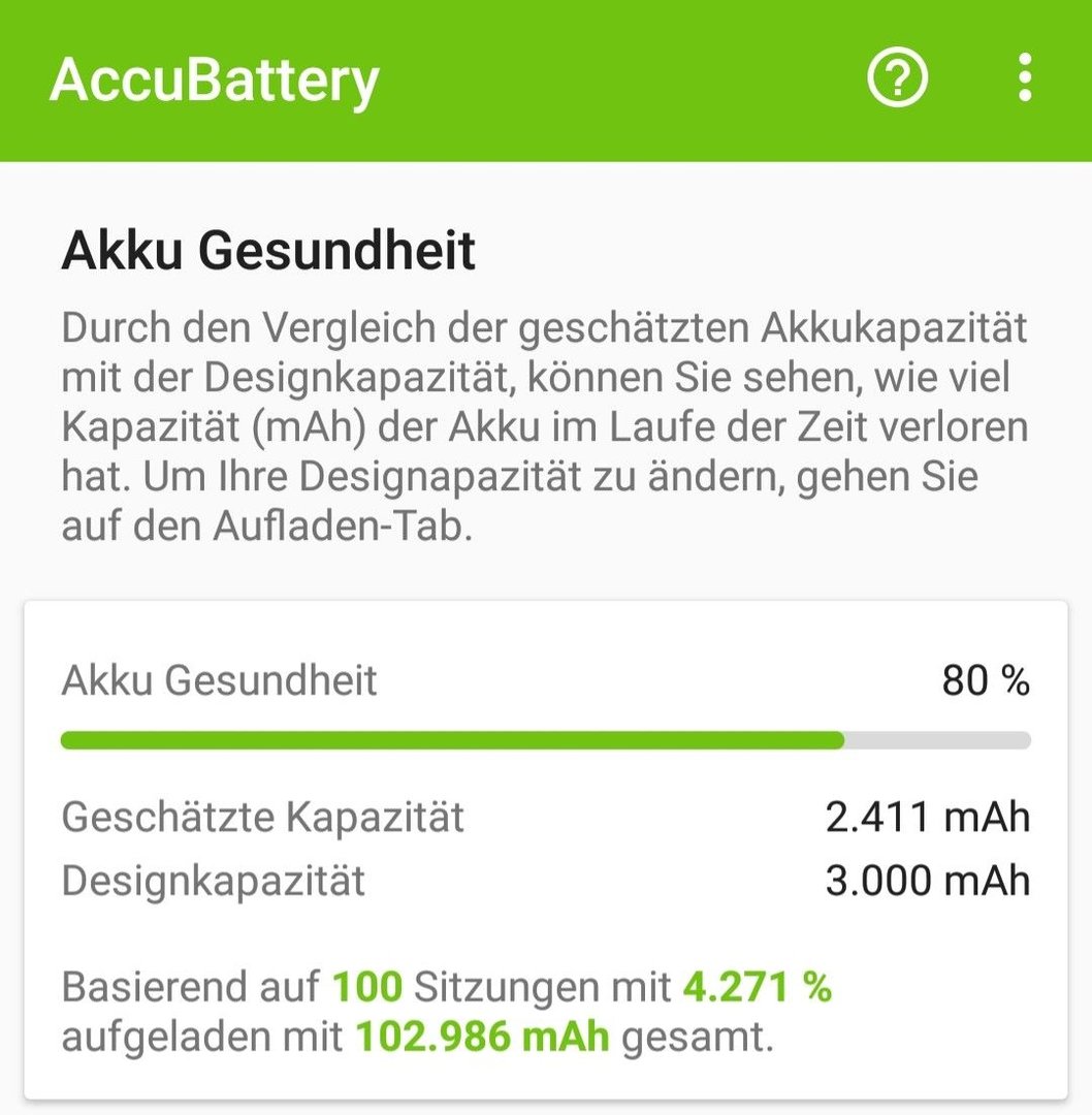

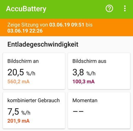

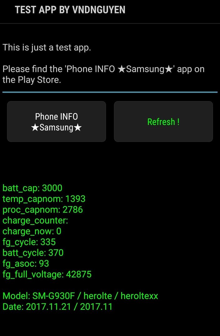

Mein S7 habe ich im Januar 2018 neu gekauft (ich habe kein Root). Ich verwende es täglich zwischen drei und sechs Stunden. Leider hat nach meinem Gefühl die Akkuleistung in den letzten Wochen stark abgenommen.
Rein von den Akkuwerten, sieht es aber doch noch einigermaßen in Ordnung aus oder?
An die Tipps aus den FAQs halte ich mich weitestgehend:
audianer schrieb:
Tipps zu Verbessern der Akkulaufzeit:
-Always on Display deaktivieren (Test belegen, dass es besser für den Akku ist das Gerät bei Bedarf zu wecken)
-WLAN/Bluetooth/GPS nur bei Bedarf einschalten
-Das Samsunginterne Tool nutzen um Apps in den Energiesparmodus zu versetzten
-Nur wichtigen Apps die Möglichkeit zum Synch und Benachrichtigung geben
-Gerät von Zeit zu Zeit mal neustarten (lässt sich auch Planen)
-Mit Greenify Apps "schlafen" schicken
Grundsätzlich schone ich den Akku und versuche im Bereich zwischen 20% und 80% zu bleiben. Seit einigen Wochen ist das aber aufgrund der schlechten Akkuleistung nicht mehr möglich.
Außerdem benutze ich seit ein paar Monaten häufig eine induktive Ladeschale beim Autofahren, kann es sein, dass ich dem Akku durch das viele induktive Laden geschadet habe?

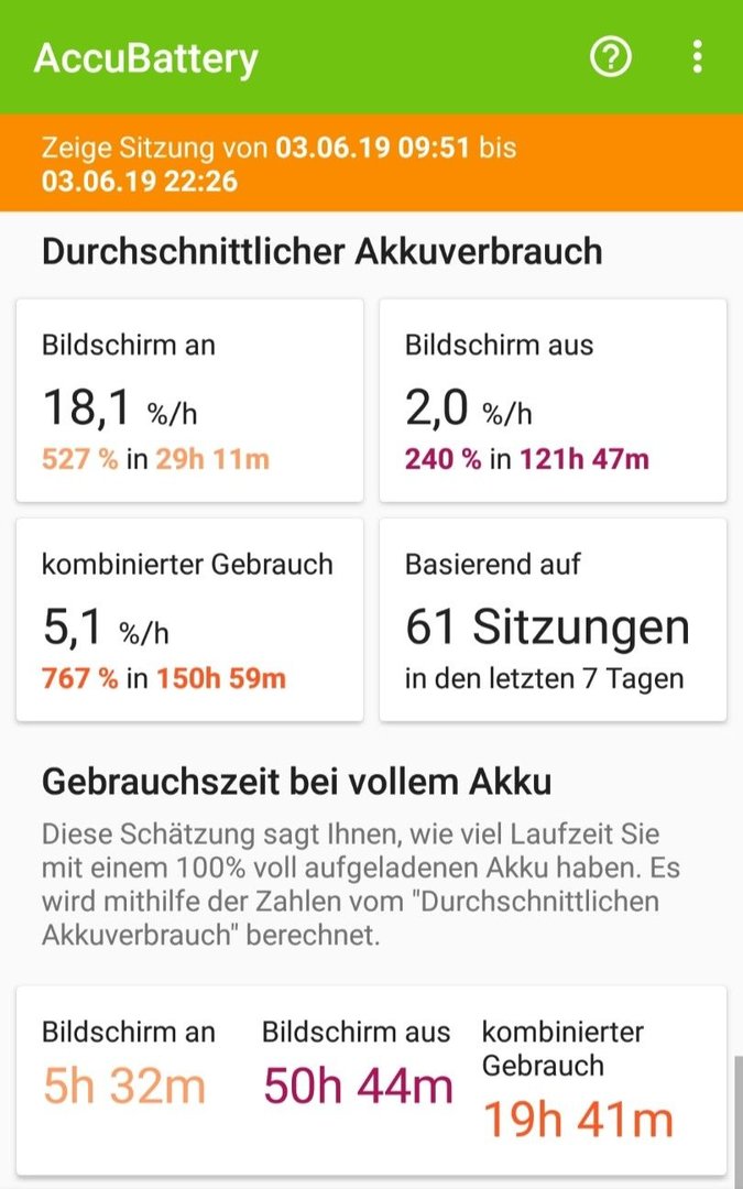

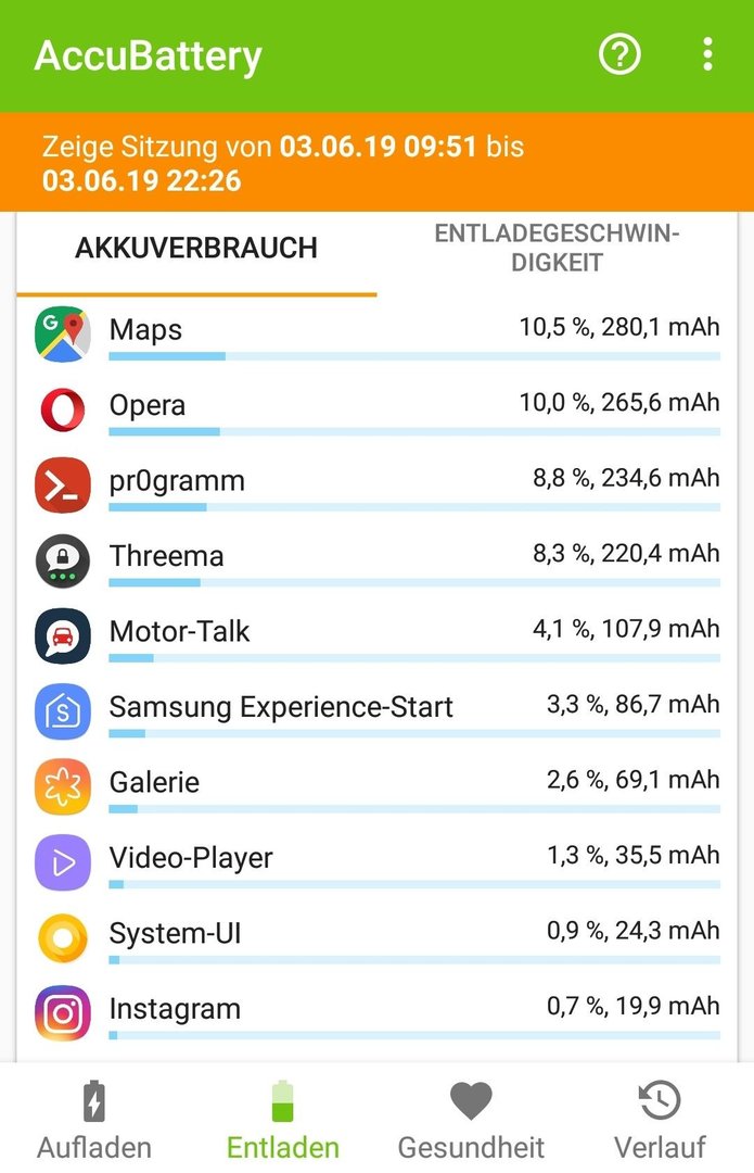

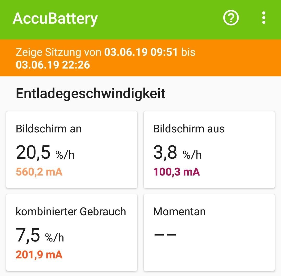

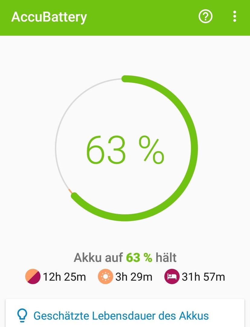

Anbei noch ein paar Screenshots aus der App AccuBattery.

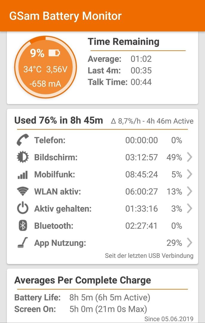

Die App ist leider nicht so Aussagekräftig...
GSam Battery Monitor kann dir da eher helfen.
Aber nutzt du täglich maps?

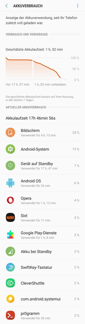

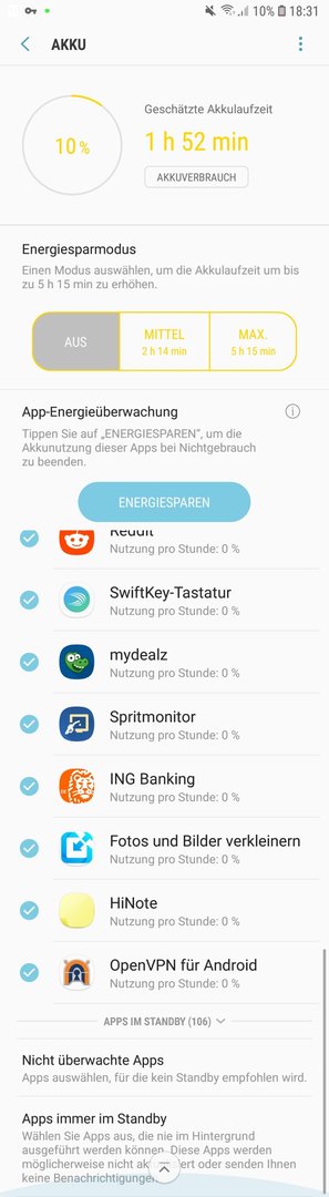

Was sagt die Verbrauchsübersicht von Samsung?
Reaktionen: Baumstamm
Der Standortverlauf ist deaktiviert
Greenify nutze ich nicht mehr, seit ich immer wieder gelesen habe, dass es nicht so sinnvoll mit Optimierungsapps bei Android zu arbeiten. Ich beende aber regelmäßig mit der Samsung Gerätewartung Apps, die im Hintergrund aktiv sind.
Die Samsung App:
GSbattery Monitor:
Also die Werte sind unauffällig.... sieht alles normal aus..

Bei 93% Akkuleistung macht das keinen Sinn.
