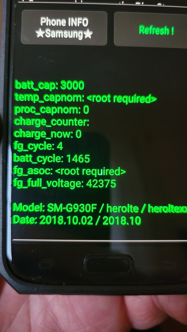

Hier noch die aktuellen Werte des Handys.

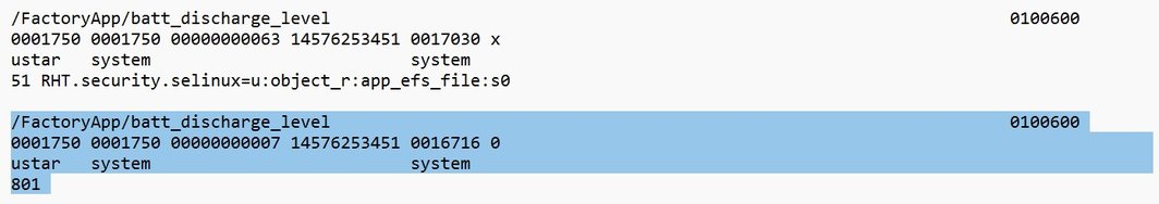

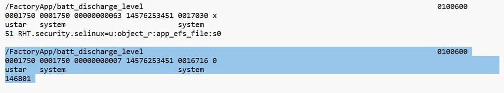

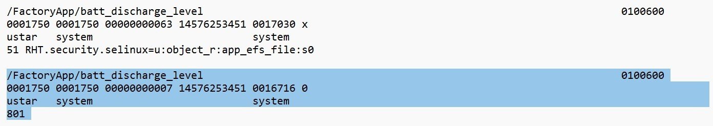

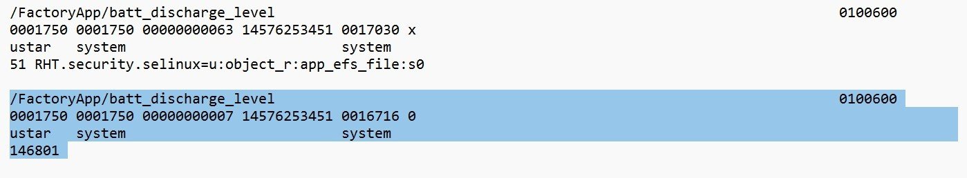

Was mich dann völlig verwirrte, war die Tatsache, dass die zu ändernede Zyklenzahl nicht direkt im Root-Verzeichnis (Root/efs/factoryapp/batt_discharge_level) steckt, sondern im Backupordner, der durch TWRP auf der SD-Karte (zuvor ausgewählt) zu finden ist.
Dort wird ein Unterordner mit einer individuellen Bezeichnung mit 4 Dateien angelegt.
Der Wert der Ladezyklen ist in der Datei
efs.ext4.win
zu finden.
Nach Öffnen der Datei mit einem Editor muss man soooo lange nach unten scrollen, bis die Absatzbezeichnung
/FactoryApp/batt_discharge_level
erscheint.
Ich habe die Zahl in der unteren blauen Zeile von 146801 auf 801 geändert.

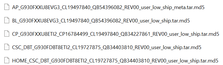

Ablauf des Flaschens der original ROM mit Odin.
Odin gestartet
Die vier ROM-Dateien entsprechend ausgewählt.
Auto Boot abgewählt
Handy in den Downloadmodus versetzt und mit PC verbunden.
Flashvorgang gestartet
Nach fehlerfreier Beendigung Handy von PC getrennt und
per Volume minus und Powertaste gebootet.
Der Installationsvorgang verlief dann normal an, bis eben beschriebenes Error-Männchen erschien.
Zuvor wurde am Handy im TWRP nichts geändert oder gelöscht.

Als Anleitung zum Flashen habe ich diese hier Anleitung S7 genommen. Da steht (leider) nicht drinn, dass Auto Reboot abzuwählen ist.
