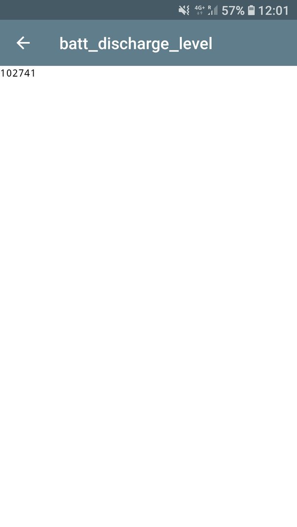

habe mit root Explorer in /efs/factroryapp/ die datei batt_discharge_level gefunden und habe einen Wert von 102721 stehen

Wenn du den Akku ausgetauscht hast, kannst du diesen Wert auf z.B. "100" ändern. Dann hast du in der Testapp einen batt_cycle von 1 und die fg_full_voltage steht auf 43500.

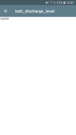

ok, dann kann ich hier einfach auf 100 editieren und das wars.

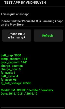

Und was sagt die 41 aus?
@@dgar 0.41 Zyklen

@maik005 würde in dem Beispiel aber nicht hinhauen oder?
@@dgar
Wieso nicht?

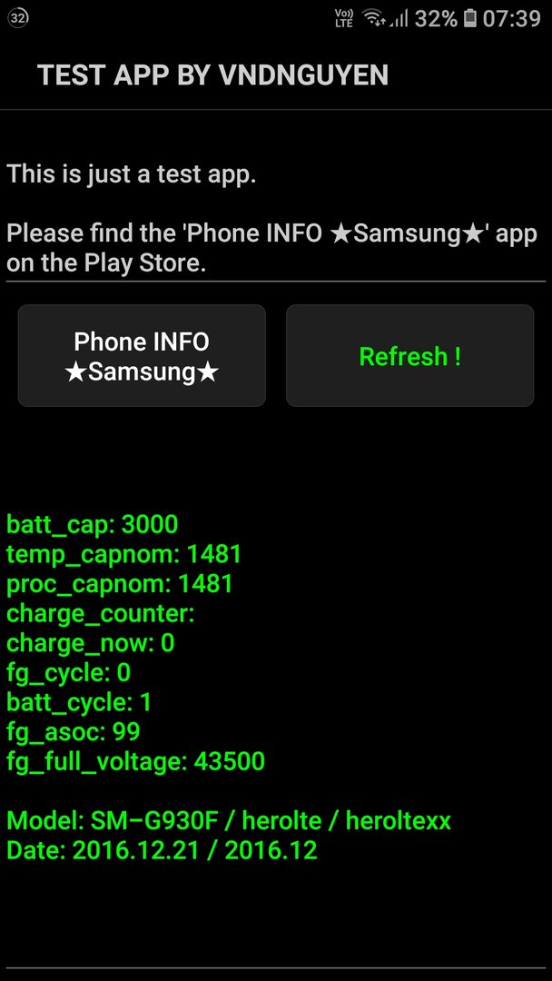

Hallo zusammen, habe den Akku getauscht, Cyclen auf 1 zurück gesetzt und siehe da... leider hat der Akkudeckel was abbekommen und beim Klebreste entfernen ist die schwarze Farbe ab :-( naja, ev. finde ich irgendwo günstigen Ersatz...

Du hast noch keinen Ladezyklus. Der Screenshot sagt daher nicht weiter aus, abgesehen vom erfolgreichen Reset.
Gibt es irgendwo Erfahrungswerte über Ersatzteile wie Backcover die nicht Original sind?
Der 1. Ladezyklus werde ich wohl erst morgen erreichen und berichte dann.
Warte mal 3-4 Zyklen ab und posten dann mal ein Bild ;-)

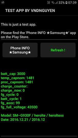

hier ein Bild :)
