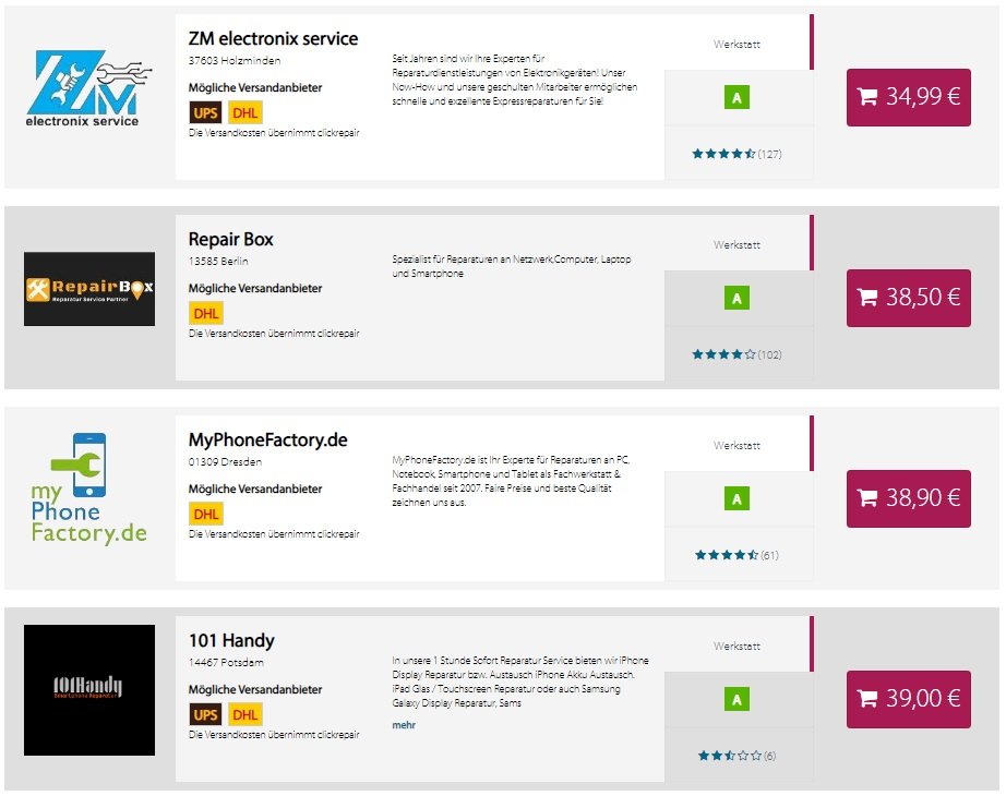

Wenn du eine Weile auf das Gerät verzichten kannst, nimm einer dieser Anbieter:

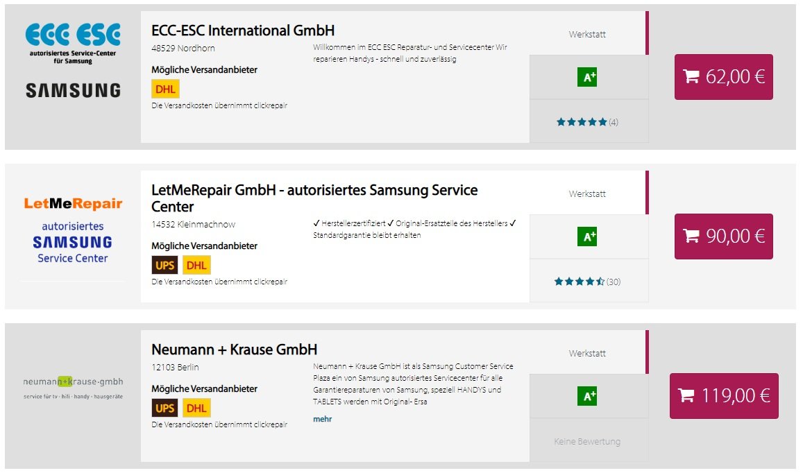

Wenn es original sein soll inkl. Zähler zurücksetzen:
