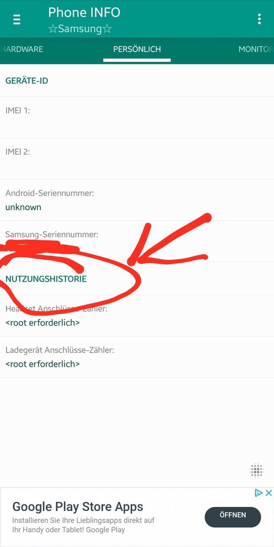

Aber Spaß beiseite. Das Samsung S7 zeigt unter Akkuentladungszyklus "921" and das Samsung S7edge nur "357", obwohl das Edge viel schnelle leer ist. Wo finde ich in der App die Anzeige, wie viel % der Urspungskapazität die Akkus noch haben und muss ich mir bei den 921 Entladezyklen schon Gedanken um einen Akkutausch machen?

Auf das rot eingekreiste 2-3 Mal hintereinander tippen.
Herzlichen Dank für die Info. Ja, ist etwas kniffelig aber mit mehrmals schnell hintereinander drauf tippen klappts 👍
S7: Akkuentladungszyklus = 921, Akku-Gesundheit = 83,00 %
S7edge: Akkuentladungszyklus = 357, Akku-Gesundheit = 96,28 %

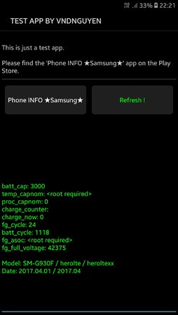

Ich habe kürzlich den Akku des offiziellen Samsung-Servicecenters ausgetauscht. Und vom ersten Tag an ist mir aufgefallen, dass der Akku im Vergleich zu dem Zeitpunkt, als ich das Telefon gekauft habe, nicht gut aufgeladen ist. Ich habe die Werkseinstellungen zurückgesetzt und auch die Original-Firmware neu installiert, aber das hat mir nicht geholfen. Ich möchte die volle Kapazität meines neuen Akkus nutzen. Ich habe im Internet nachgesehen und viele Foren über S7-Batterien gelesen. Endlich habe ich diesen Thread gefunden. Ich habe diesen Thread gelesen und bin zu dem Schluss gekommen, dass es root braucht, um die Dateien zu bearbeiten und den Wert der Batteriezyklen zurückzusetzen. Ich wollte mein Handy nicht rooten, weil ich Samsung Pass, Samsung Pay usw. mag. Gibt es sowieso die alten Batteriezyklen zurückzusetzen. Bitte helfen Sie. Ich kann kein Deutsch und habe es von G translate übersetzt.
Hey! Ein Samsung Service Center muss den Zähler zurücksetzen. Nur Samsung selber kann das ohne Root.
