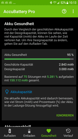

Bei meinem S7 haut das mit der Kapazität ja noch einigermaßen hin. Die Datei fg_asoc zeigt 96 an, AccuBattery sagt 95 Prozent.
Aber bei den Ladezyklen hab ich laut battery_cycle 61, laut AccuBattery aber 75.
Wodurch kann die Abweichung zustande kommen? Zählen die Teilaufladungen in der Datei gar nicht?
@GigaTom wo zeigt dir Accu Battery 75 Ladezyklen?
Mach da bitte mal einen Screenshot
"Basierend auf 75 Sitzungen"
@GigaTom
AccuBattery zählt, wie oft Du geladen hast. Samsung zählt vollständige Ladezyklen von 0 bis 100%, wobei 5 x 20% auch einen Zyklus ergeben.

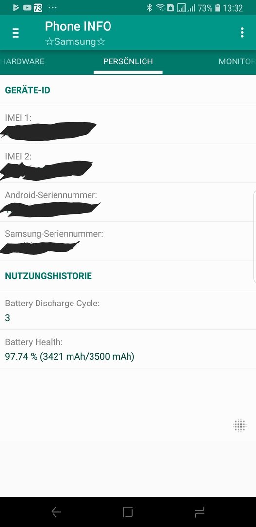

Mal an alle mit einem S8 / S8+
könnt ihr bestätigen, ob es bei euch bei der App Phone Info *SAMSUNG* nun auch die Akkukapazität und Ladezyklen angezeigt werden wie auf dem anhängenden Screenshot?
Die Anzeige im Screenshot basiert auf Ladezyklen und fg_fullcapnom
@GigaTom
eine Sitzung zur Akkukapazität wird in AccuBattery ab 20% geladenem Akku (ohne Unterbrechung) gezählt.
Abgesehen davon, rechnet AccuBattery erst ab Installation der App.

@Taba
wie sind denn die werte und von was gehst du aus?
Bei Auslesen der Dateien habe ich 96% bei 204.
Phone Info zeigt mir:90,86% bei 152
S8+ in Verwendung seit April 2017
@waldi65
die Datei fg_fullcapnom sollte aber mit dem aktuellen Kapaziätswert in mAh in PhoneInfo übereinstimmen?
Kann es sein, dass die Datei fg_cycle bei dir 152 enthält?
@Taba
prüfe bitte mal das selbe nach...
@maik005
Du hast natürlich in beiden Fällen recht.:blushing:
