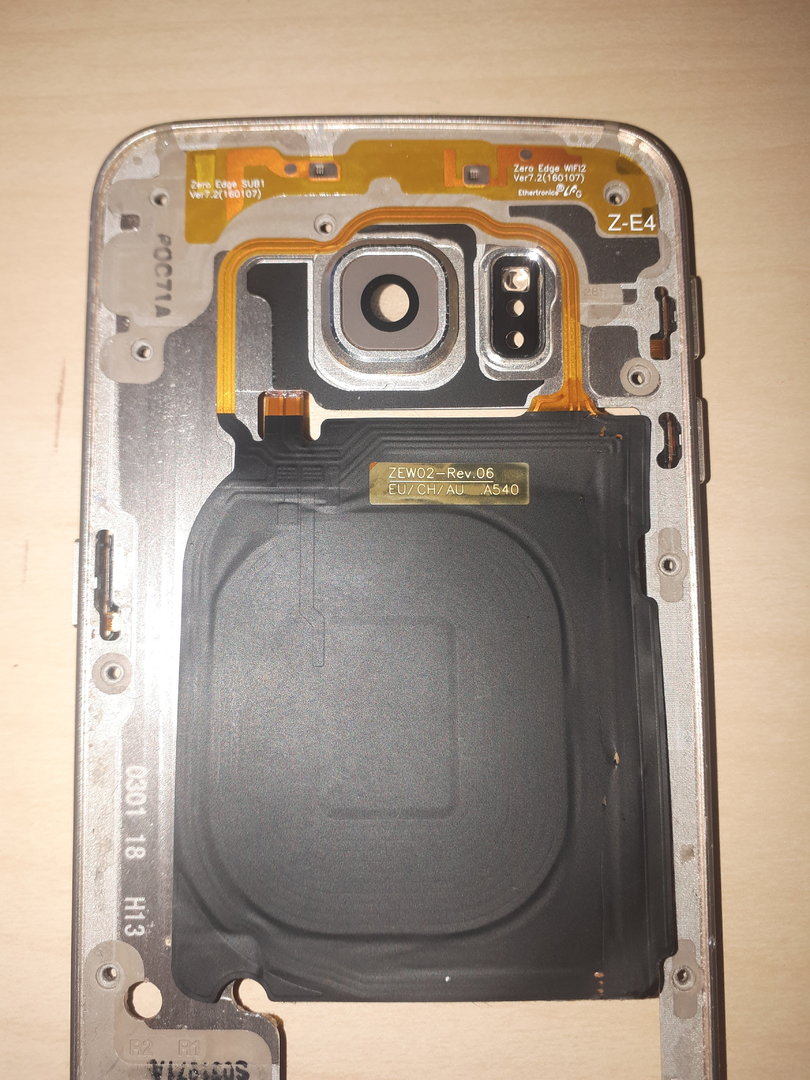

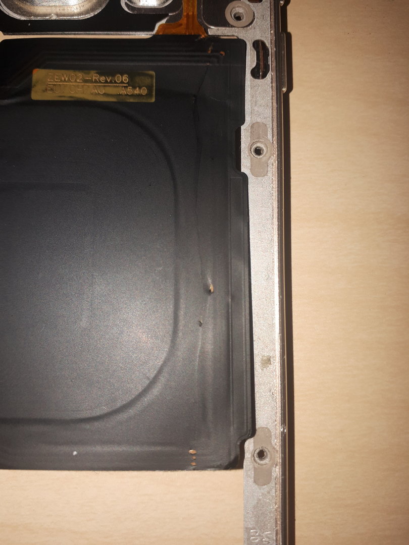

Also ich habe nun einen Magneten an jede erdenkliche Ecke gehalten und parallel die Tastenkombi *#0*# eingegeben. Das Verhalten ist unverändert geblieben.
Außerdem habe ich nun eine App für die Sensorik heruntergeladen und ausgeführt. Ohne die Daten vollständig interpretieren zu können, scheinen die Sensoren zumindest zu funktionieren. Aber: lediglich NFC Tag: not detected ist auffallig. An der NFC-Antenne selbst sehe ich aber keine Auffälligkeiten, bis auf eine minimale Stelle. Kann das wirklich die Ursache sein?
Soll ich eventuell die Stockrom nochmal drüberbügeln? Ging vlt. bei einem damaligen Update irgendetwas schief?
Ich weiß echt nicht mehr weiter ...

@TruEnemy
Es sieht so aus, als wäre rechts mit einem spitzen Werkzeug durch die NFC-Antenne durchgestochen worden. Wenn dabei eine Leiterbahn erwischt wurde, war's das.
Ich kenne diese Art Reparaturen. Schnell ist der Punkt erreicht, daß ein wirtschaftlicher Totalschaden vorliegt und ein Gebrauchtgerät günstiger kommt. Dazu fängt die Sache an, einem fürchterlich auf die Nerven zu gehen, gerade dann, wenn man x-Stunden erfolglos investiert Leider bekommt man für defekte Geräte meist nicht mehr viel bei einen Verkauf, wenn sie auch optisch noch so gut aussehen.
Du kannst die Stock-ROM noch mal drüberbügeln, aber ich fürchte stark, das ist ein Hardwareproblem - wenn nicht sogar mehrere.
Gruß, Nobby

Ja, so sieht es aus.
Ich möchte es weiterverwenden, ein Verkauf steht nicht zur Option.
Ich wechsel nochmal das Sub-Modul und die NFC-Antenne und dann schaue ich mal weiter.
