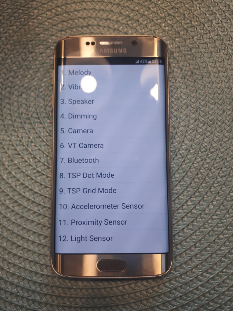

Bei unserem S6 Edge scheint "Automatische Helligkeit" nicht zu funktionieren: obwohl diese eingestellt ist, wird die Helligkeit nicht automatisch gedimmt, sobald es dunkel ist. Das ist nur manuell über den Regler bei ausgeschalteter Funktion möglich.
Ich habe bereits folgendes ohne Erfolg probiert: Zurücksetzen auf Werkseinstellungen, Neukalibrierung des Lichtsensors gemäß Anleitung aus dem Internet, Tausch des gesamten Moduls mit Hörmuschel und Sensoren gegen ein neues, Test der Dimmfunktion und des Lichtsensors über *#7353# (Wert 0 und 1 wird angezeigt).

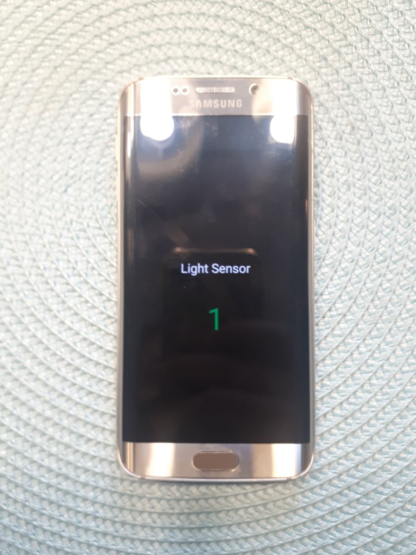

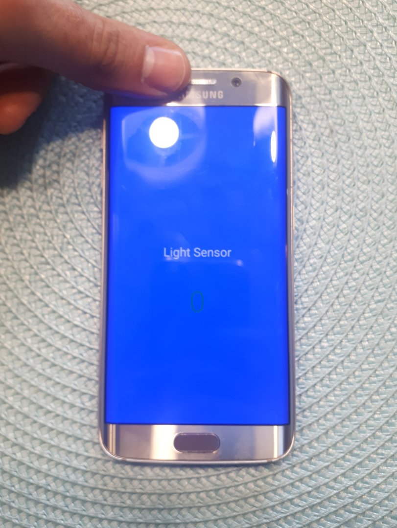

Hallo.
Nein, es war definitiv der Light Sensor. Und hier werden mir nur zwei Werte angezeigt: bei Lichteinfall eine grüne 1 mit schwarzem Bildschirm, bei Lichtabstinenz 0 mit einem blauen.Bildschirm und unter Vibration.

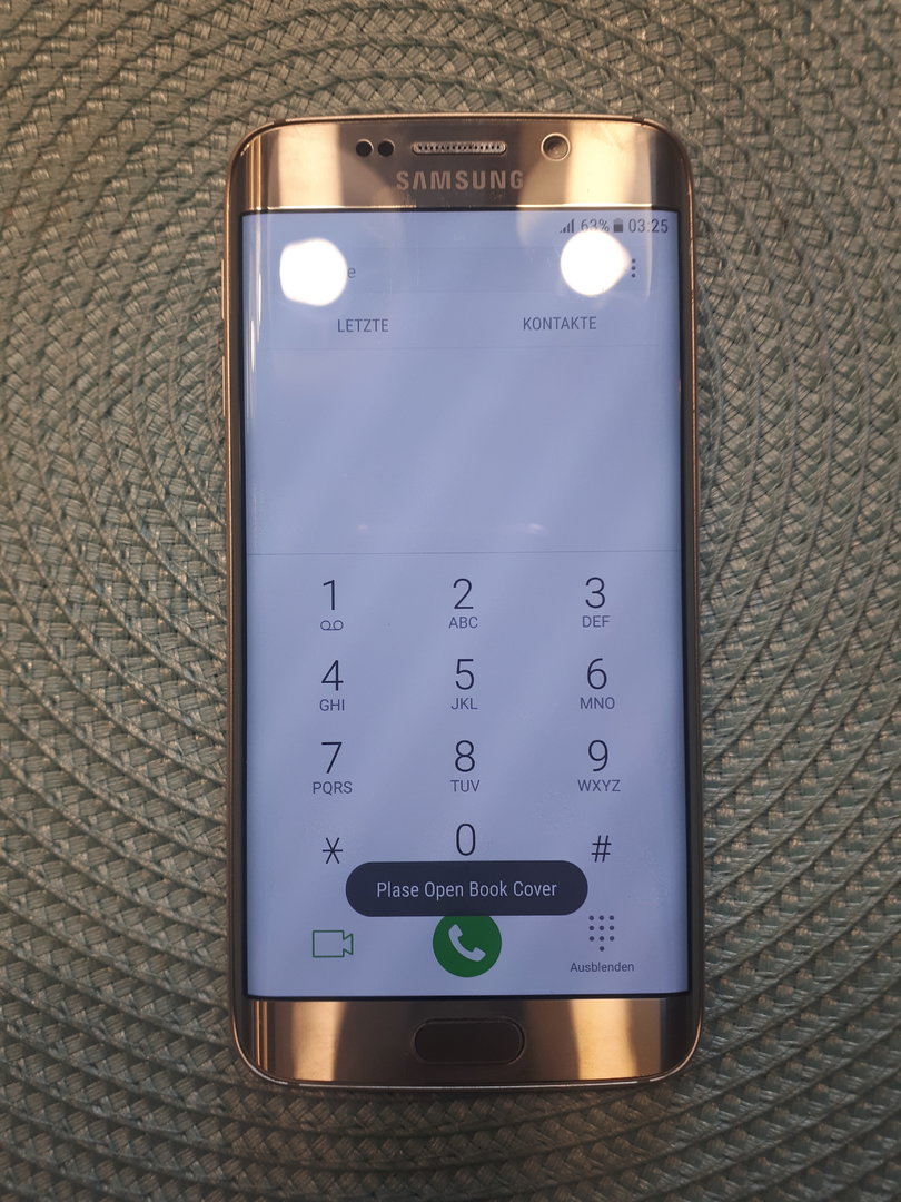

Das Problem ist, dass bei der Tastenkombination *#0*# nur die Meldung "Please Open Book Cover" kommt.
Nach Recherche im Internet funktioniert diese ab Android 7.0 nicht mehr.
Die Tastenkombination *#7353# funktioniert, dort habe ich allerdings u. a. nur Dimming, Proximity Sensor und Light Sensor zur Verfügung und die beschriebene Auswertung.
da hätten wir ja den Übeltäter?
Das S6 denkt es wäre in einem geschlossenen Book Cover.
Hast du einen Magneten da? Dann schau mal ob es mit dem Test *#0*# funktioniert, wenn du den Magneten an die 4 Ecken jeweils auf Vorder- und Rückseite hälst.

Und wieso sollte es ein Book Cover registrieren? Ich habe es ja auf Werkseinstellungen zurückgesetzt und somit keine App drauf, die das vlt. vorgaukeln könnte.
Ich habe nach Please Open Book Cocer gegooglet und erhalte Resultate, dass der Code *#0*# ab Andriod 7.0 nicht mehr funktioniert und alternativ *#7353# verwendet werden soll. Vlt. funktioniert er ja erst ab Android 8.0 wieder. Bei meinem A5 2017 funktioniert er.
Das schreit nach einen Problem mit dem Sensor-Hub,
daher glaubt das Gerät auch, dass ein Book Cover vohanden ist.
Es könnte auch sein, dass irgend ein Sensor, der da dabei hängt kurzschließt, oder etwas in diesen Kreis den HUB lahmlegt.
