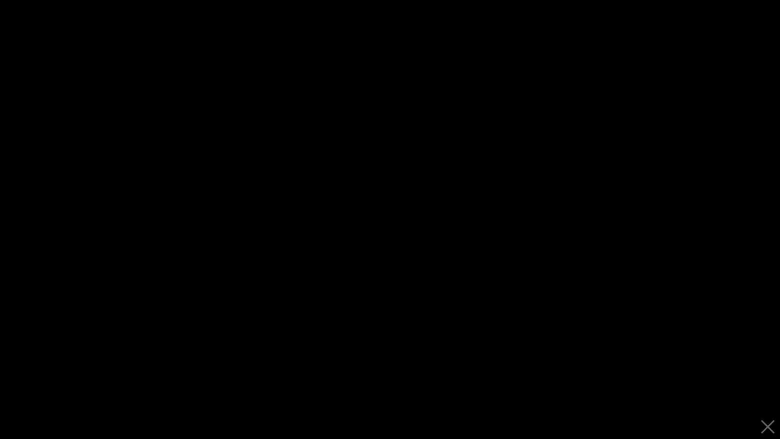

In unregelmäßigen Abstände beginnt der Bildschirm stark zu flackern (ca. 1sek) und es öffnet sich ein schwarzes Bild (siehe Screenshot). Diesen kann ich zwar durch das x schließen jedoch nervt das ganze extrem.

hier der Screenshot, vielleicht kommt dieser jemanden bekannt vor
Das kleine graue x rechts unten könnte bedeuten, das es eine fullscreen Einblendung ist, was oft von werbetreibenden oder von Malware genutzt wird...

Ich hatte eine ungelesene Nachricht die nun Doppelt auf dem schwarzen Bildschirm erschienen ist, exakt wie im normalen VR Modus.
