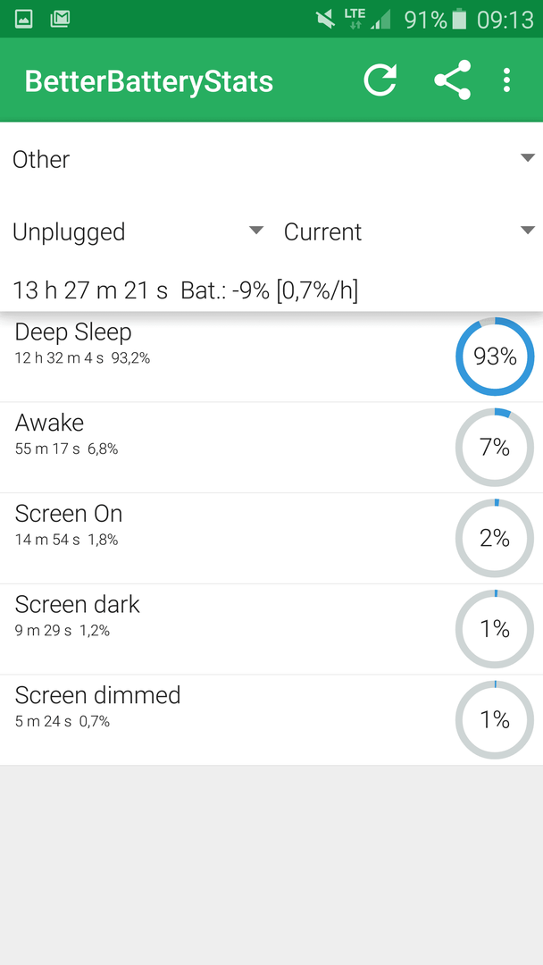

Ich hatte auch massive Probleme mit den Google Datendiensten. Habe dann gerootet, anderen Kernel, Fullwipe und alles neu installiert.
Leider zog in den Google Diensten irgendeine App mehrere Stunden am Tag am Akku. Ich habe dann unter Konten - Google - die Synchronisierungen Google Drive, Fit Daten, Play Kisok deaktiviert. Ebenfalls unter Einstellungen - Wlan - Mehr - Suche immer erlauben geändert!

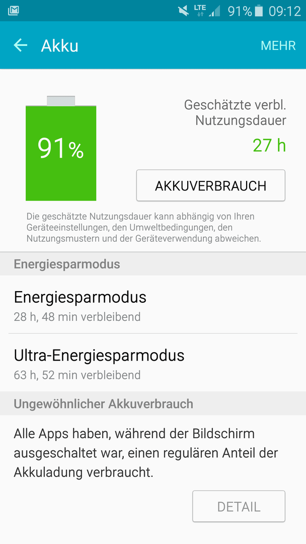

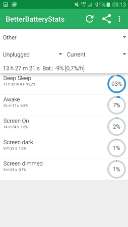

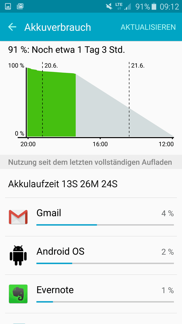

Dann noch den Cache komplett geleert und folgende Werte heute Nacht bekommen:
Ich werde mal wieder berichten, sobald der Akku leer ist und ich das Handy auch benutzt habe!
Andi1000 schrieb:
Bei Vergleichen wäre es sinnvoll, wenn du das S6 ganz auflädst.
Auf deiner Akkustatistik zu sehen, es fehlen sicherlich 10% bis Volladung.
Hallo andi1000
Ich danke dir für die Info
Das habe ich nicht bemerkt und hatte das S6 solange am Kabel bis ich die Mitteilung bekommen habe
Das es vollgeladen ist
Dann werde ich das mal beobachten
Ob das noch öfter so ist in der Skala

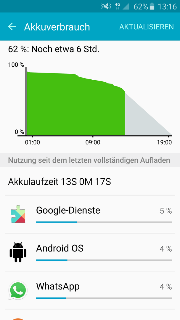

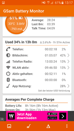

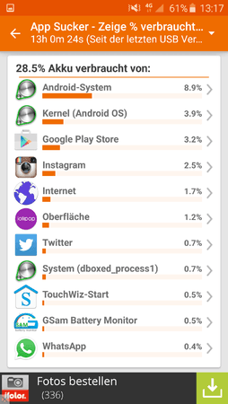

Wenn ich meine Werte mit euren vergleiche stimmt da was nicht. Bei 62% Akku steht bei mir "Noch etwa 6Std."(siehe Bild 1) und bei den meisten hier ca. 12 Std. Das ist doch nicht normal??
Vielen Dank für eure Hilfe

Auch du hast nicht voll geladen gehabt [emoji14]
Hattest du die ganze Zeit über schlechtes Netz?
Die Werte ... verliere 8% in 20min.... sind leider nicht zu werten, da die Akkustatistik aus der bestehenden Spannung des Akkus berechnet wird.
Ich verliere zum Beispiel nach einer längeren Standby Zeit und danach 20min surfen auch schneller Akku als während permanenter Nutzung. Das liegt, wie beschrieben an der Art und Weise der Berechnung.
Am besten ist, du zeigst Absolutwerte.. Laufzeit und Display An Zeit von 100% bis sagen wir 5%. Dann kann man gut vergleichen
