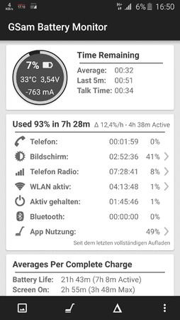

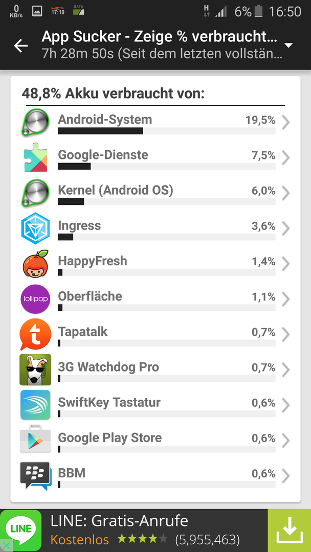

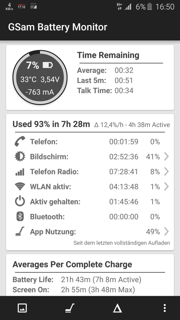

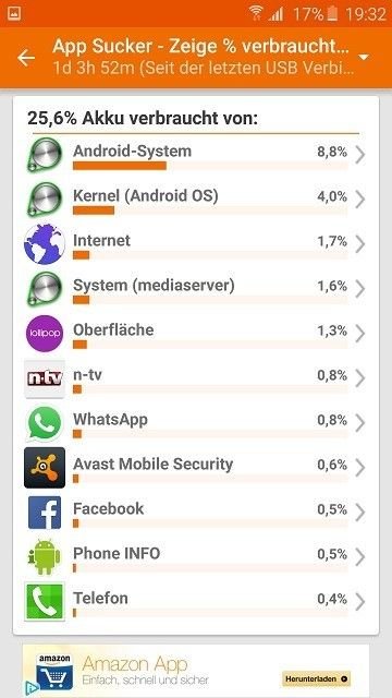

So sieht mein Arbeitstag seit 5.1.1 aus. Was Ingress da soll weiß ich nicht. Seit Wochen nicht genutzt, werde ich mal löschen
Puhhh.... Ganz schön... schlecht

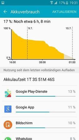

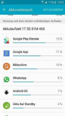

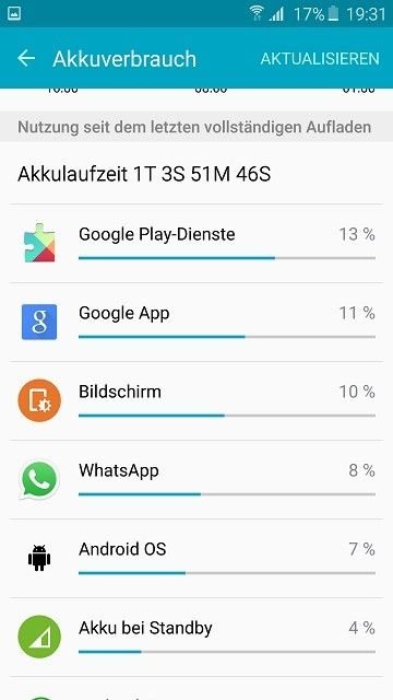

Und auch mit 5.1.1 grüsst täglich das Murmeltier....Google Play Dienste und Google App größte Akkufresser und eine SOT von nichteinmal 3 Stunden.
Mehr kann man, ich glaube, auch garnicht abschalten als ich es getan habe...bin für jeden weiteren Tip dankbar!!

Nach dem update auch ein werksreset durchgeführt ?
Bei mir sah es mit 5.0.2 ganz genauso aus, weswegen ich Werksreset als allerletzten Ausweg sehe....vorallem da ich, durch Homebutton Probleme nun zwar ein funktionierendes Handy habe, aber den Einrichtungsvorgang schon 4 mal durch habe :p
