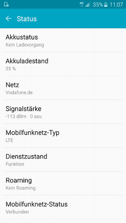

@Holm001 Die LTE-Empfangsqualität erkennst du an den Balken, denn wenn LTE aktiv ist, zeigt die Telefonbalkenanzeige den LTE-Empfang an. Wenn du öfters gar keinen Balken hast, heißt das nicht, dass du keinen Telefon Empfang hast, denn sobald du eine Nummer anrufst, springt die Anzeige von LTE auf H oder E um und die Balken steigen je nach Telefon-Empfangsqualität wieder.
Prinzipiell gibt es bei mir auch keinen Unterschied zwischen LTE und WLAN beim Akkuverbrauch. Was extremst am Akku saugt ist schlechter Telefonempfang! An meinem Arbeitsplatz ist dieser leider sehr schlecht und der Akku wird gefühlt doppelt so schnell leer wie bei normalem Empfang :(

@anwesend: Danke für die Erklärung. Wie gesagt, LTE ist bei mir 10-12h am Tag eingeschaltet. nd auf Arbeit habe ich 3 von 4 Balken und damit guten LTE-Empfang
Da du noch die 5.0.2 hast ist bei dir der Bug noch mit der fehlerhaften LTE Anzeige. Bringt also nichts

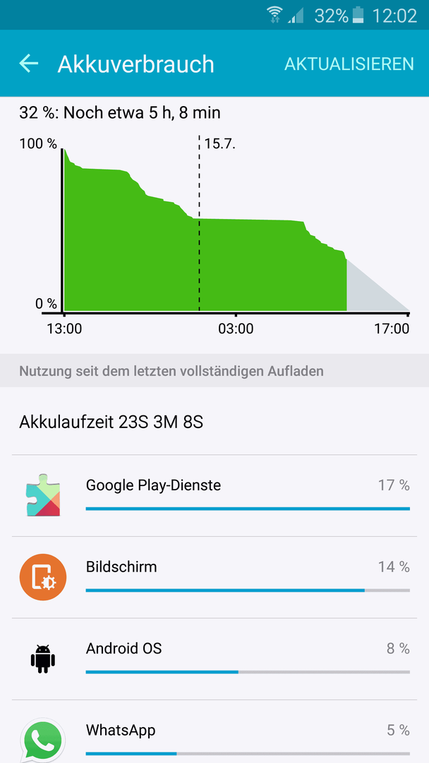

Offensichtlich haben nicht alle mit 5.1.1 Probleme wenn man die Postings genau durch liest. Weil jeder User nutzt verschieden viel Apps hat eine andere Speichergröße. Connect hat beim Test vom S6 und S6 Edge geschrieben das ihnen leider nur die 32 GB Version zur Verfügung stand mit der 64 bzw 128 GB Version würde es locker für Platz reichen. Was sagt ihr dazu?
Ich hab keine Probleme, zumindest keine Massiven. Akku scheint gleich bis etwas schlechter zu 5.0.2.
Nur die Zusammensetzung des Verbrauches der Google Play Diensten hab ich immer noch nicht begriffen. Die stehen bei mir fast immer oben. Nur während Wlan nicht

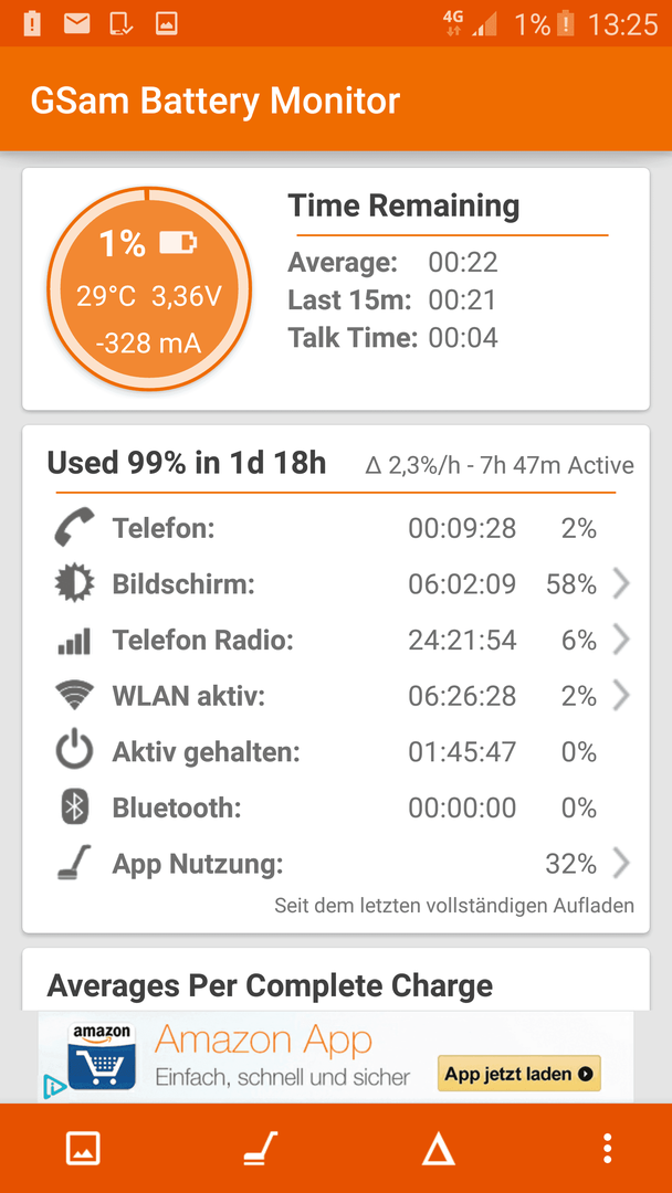

So, weitere Erkenntnisse :
- Mobile Daten deaktiviert um Deep Sleep Test durchzuführen ---> gleich 87%
- der Wert "aktiv gehalten" fällt von 1/3 der Standby Zeit auf 1/10 !!
Es scheint also eine signifikante Änderung zum 5.0.2 gegeben zu haben was die mobilen Daten angeht, sei es LTE oder was weiß ich.
Und sei es nur das bei nicht ganz so tollem Empfang viel aggressiver versucht wird gegenzusteuern.
Grüße
Also scheinbar Mobile Daten als Akkufresser bei 5.1.1?
Es muß so sein, aber der Empfang ist sogar nicht der Grund - ich habe zu Hause immer über 90% Deep Sleep auf allen meinen Android Phones, da ist LTE auch echt gut abgedeckt, da schaffe ich mit diesem S6 nur 65%, vorallem das "aktiv gehalten" ist von der Zeit her 70% mehr, natürlich geht da der Akku 3-4 % sie Stunde runter wo ich sonst 3% die Nacht hatte, ca. 6 Stunden berücksichtigt.

So, 1 Stunde liegen gelassen, 92% Deep Sleep anstatt 65% ! Aktiv gehalten nur 1:45 bei 93 Minuten laufzeit. Ich lasse jetzt per Llama Regel Mobile Daten abschalten wenn ich WLAN habe. Mal sehen wie es sich entwickelt.
