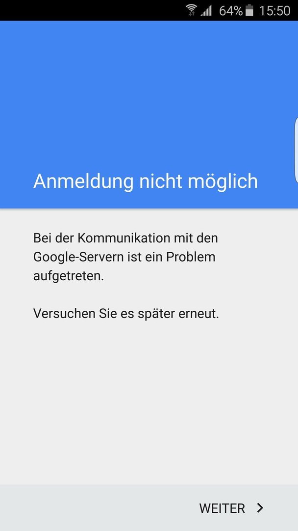

Houston hat ein Problem... Nach der Installation der neuesten Google Play Dienste waren meine Google Konten beide weg und lassen sich auch nicht neu einrichten. Keine Kommunikation mit den Google Servern möglich. Das bekomm ich jetzt seit ner halben Stunde. Und ständig die Meldung das com.process.gapps angehalten wurde... Grummel
@Traindriver2302
Hatte ich auch.
Ich bin auf Anwendungen gegangen --> Google Play Dienste --> Aktualisierungen deinstallieren und dann manuell per Play Store aktualisieren. Sind dann zwar wieder die 7er drauf, aber wenigstens funktioniert es dann wieder.
Die neueste Funktion scheint fehlerhaft zu sein.. Nicht installieren!
Inwiefern äußert sich das - "scheint fehlerhaft zu sein"?
LG
Mein S6 edge läuft mit den neuen Play Diensten einwandfrei.
Na erstens war gleich anschließend die Meldung und die Konten waren weg und liessen sich erst nach ner halben Stunde mit x Versuchen wieder einrichten. Zum anderen schaue er sich mal die Bewertungen an... Da wird sehr viel um Nachbesserung gebeten.. Also geh ich mal von aus das mit der Version was nicht stimmen muss...
