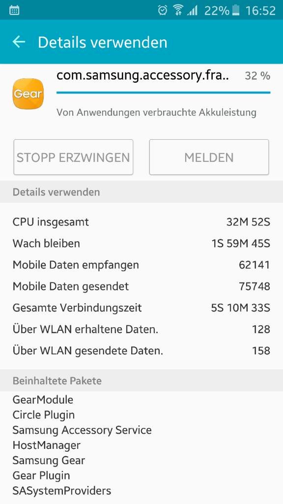

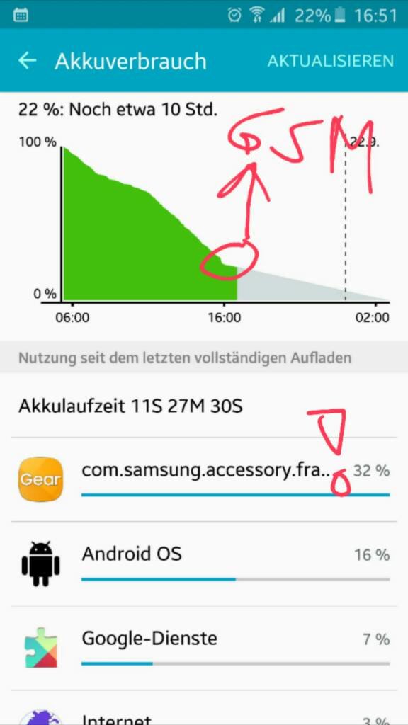

Seit nun fast schon 4 Monaten läuft mein s6 edge hinsichtlich Akku wie am schnürchen, doch heut mache ich plötzlich eine seltsame Entdeckung... :confused: siehe Screenshots
Irgendein Samsung Gear Prozess hat mir fast den ganzen Akku gezogen... und so gegen 16 uhr hab ich von 3G auf 2G Netz Modus gewechselt Und siehe da, der Akku verhält sich wieder normal...
Hat wer schon mal ähnliche Probleme gehabt. Achja laufe noch auf 5.0.2...

Leg doch die App lahm oder deinstalliere sie, - wenn möglich.
Da kann es nicht nochmal passieren.
LG
Samsung Gear kann man auch ohne Root deaktivieren
Gut, löschen ohne Root, klar.
Aber deaktivieren, dachte das geht.
LG

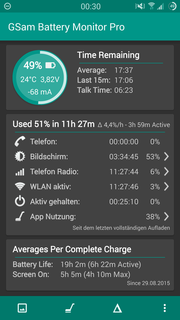

Kannst du mal deine Stats zeigen vom Akkuverbrauch?

Wenn ich den Zyklus jetzt fertig habe. Könnte jetzt aber etwas länger dauern als 25h, die der Akku bisher durchgehalten hat bei ca. 2,5h SoT.

Hab heut weder meine gear s noch mein gear circle verwendet... und deinstallieren geht mehr oder weniger nicht, da ich die gear S danach nicht mehr wirklich verwenden Kann...:oops:
Vielleicht will sich ja die App verbinden und probiert und probiert und probiert.....
