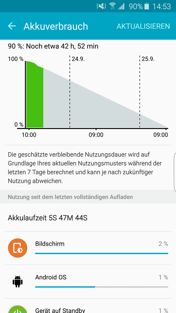

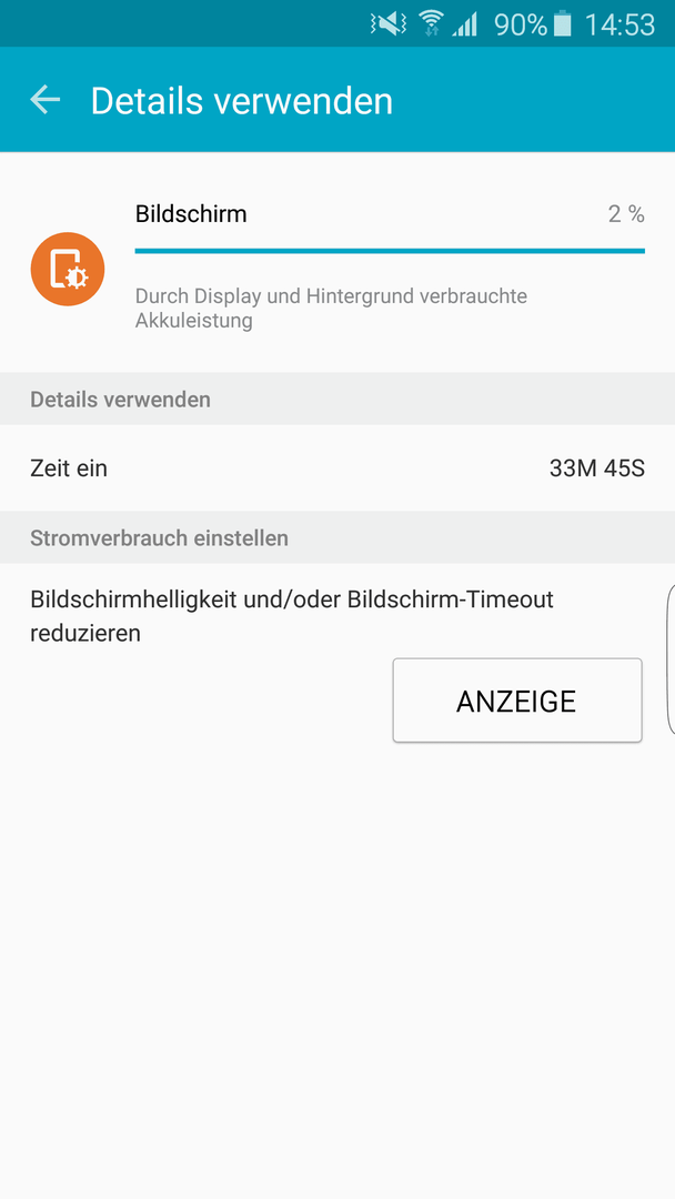

Mal meine Werte.... 5.1.1. Stock, Greenify Paid + Package Disabler Pro, ich finds echt gut bisher oder was meint Ihr?
Da du im WLAN bist ist es recht normal.
70% WLAN, 30% Mobil, da aber manuell auf 2G beschränkt...
Bei 10 % Verbrauch kann man das nicht wirklich beurteilen.
Also ich merke seit dem Einsatz von Greenify und dem Package Disable einen großen Unterschied da die ersten 10% bei mir ohne die Tools immer verdammt schnell weg waren bei gleicher Benutzung.
Mach mal einen Screen bei 15% am besten.

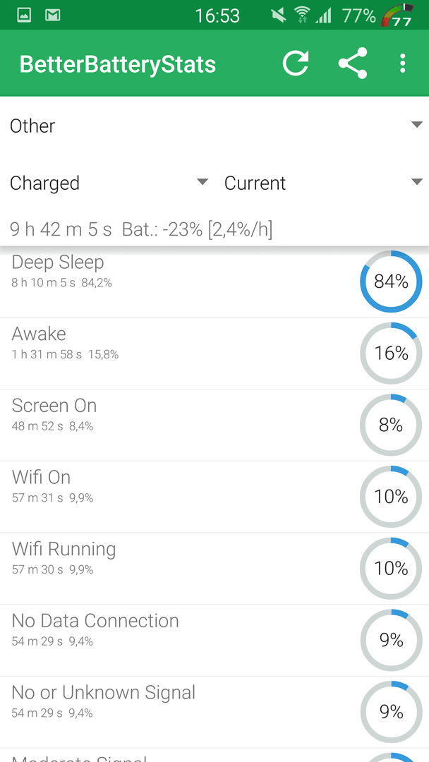

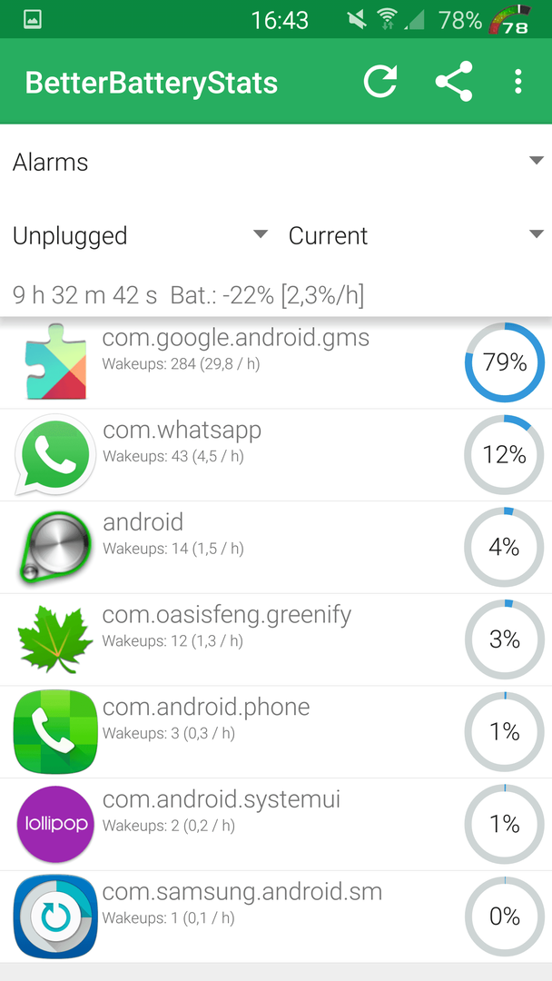

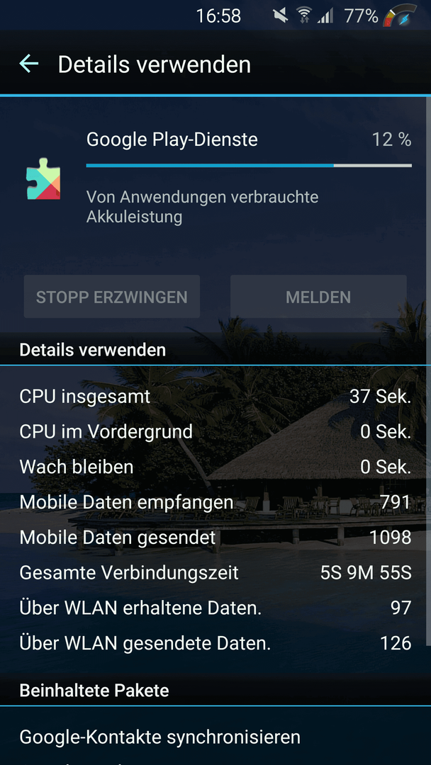

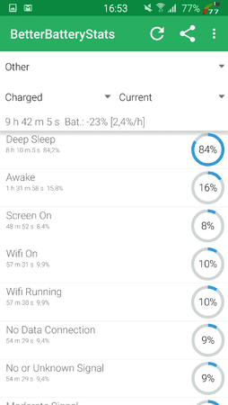

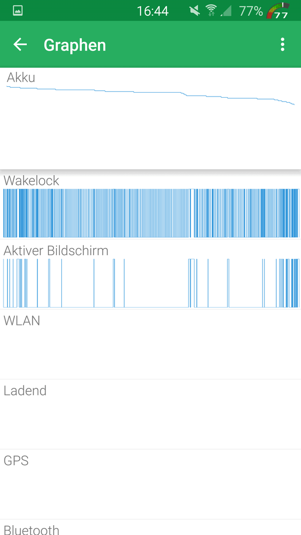

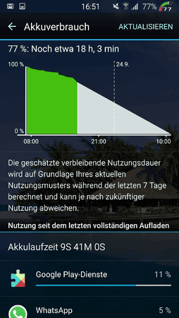

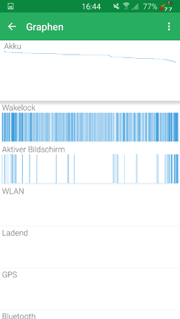

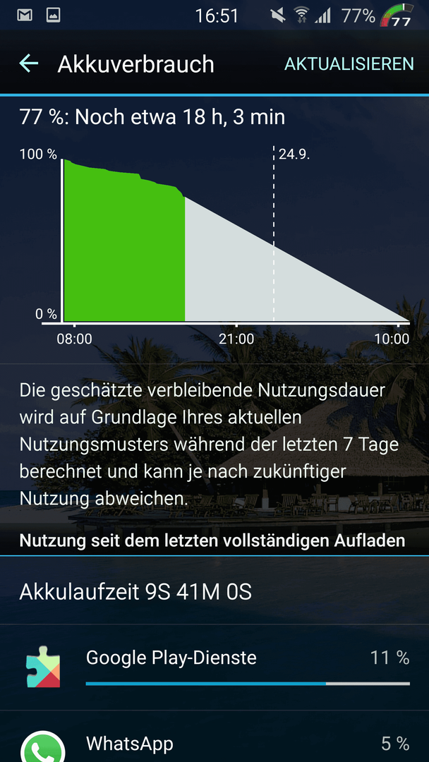

habe seit gestern Die Car HD Rom drauf und habe noch nicht alle Apps drin im Amplify (wurde Spät gestern). Deutlich besserer Akku heute an der Arbeit (moderater 2G Empang). Trotzdem sind einige Wakelocks drin. (Vermutlich auch durch Amplify und Greenify. Was mir auffällt, dass Greenify teilweise schon etwas braucht bis es die Apps freezed. Alternativ kann man sich nen Widget machen wo Der Bildschirm aus geht und sofort alles in Ruhe versetzt wird... Denke aber der Verbrauch ist besser geworden... genaueres kann ich erst später sagen (hab erst 48 Min Display und ca 80 % Restakku
Screenshot_2015-09-23-16-43-57.png Screenshot_2015-09-23-16-44-16.png Screenshot_2015-09-23-16-44-43.png Screenshot_2015-09-23-16-51-51.png Screenshot_2015-09-23-16-53-05.png Screenshot_2015-09-23-16-58-22.png

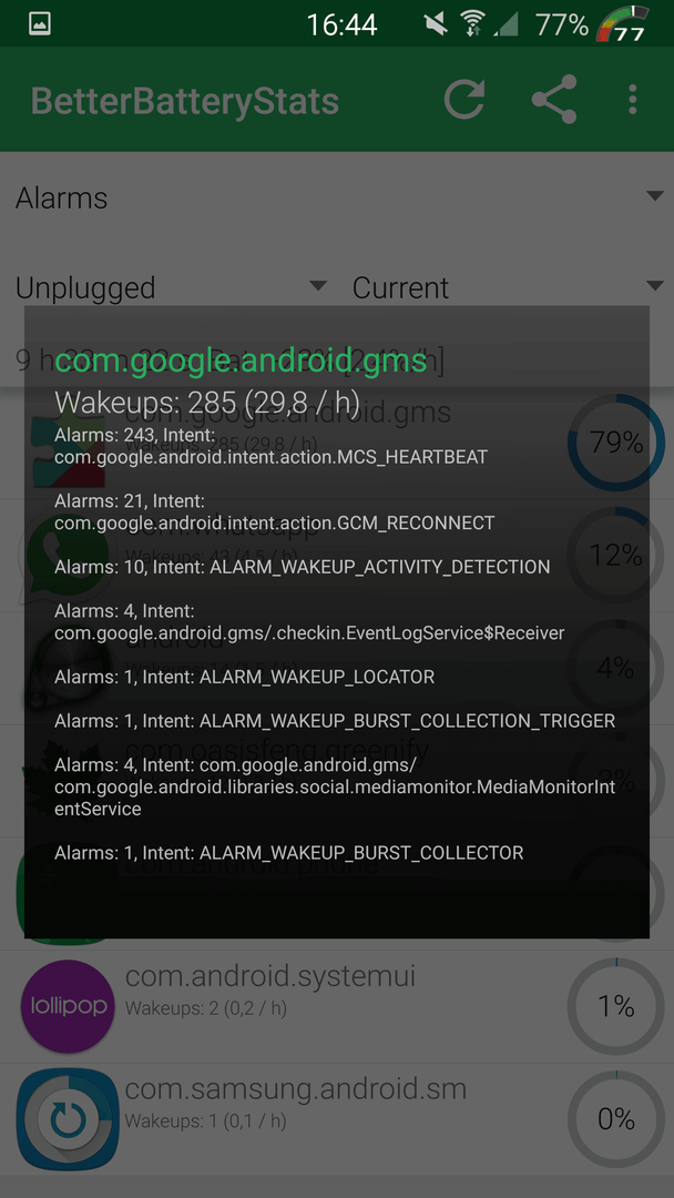

Update: Erste Recherchen ergeben, dass MCS Heartbeat mein Handy 257 aufgeweckt hat. Anscheinend ist das für die Push Notification. Es wird alle X Minuten ein Paket gesendet wobei dann Google prüft ob die Verbindung noch besteht. Ein ändern soll aber keine Nachrichten verzögern... Ob dies nun bei der Stock so ist und zuständig ist für den hohen VErbrauch kann ich nicht sagen, müsste mal einer Testen der Stock hat mit Root... (kann anscheinend auch durch schlechten empfang ausgelöst werden..).
- angeblich soll es vom Verbrauch nichts ausmachen... kann man aber mit einer App ändern (sollte man auch machen wenn die Push Notifications verzögert ankommen durch die Fixes mit Amplify usw.)
