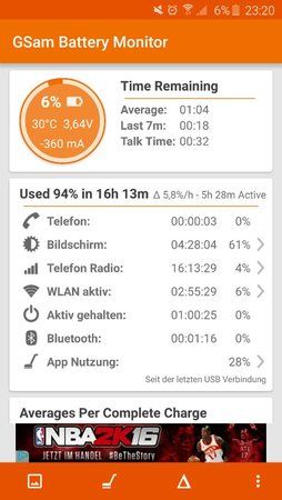

DOT Zeit?
Handy zwischendurch geladen? Lässt Bild zwei vermuten.
Deine Fragen kamen schon unzählige male und wurden unzählige male beantwortet.
Tausch bringt nichts. Eigene Erfahrung. In Lollipop gibt es ein bekanntes Problem. Gerade wenn man nicht im WLAN ist, sondern im Mobilfunk. Im WLAN ist es besser.
Ich kann nicht klagen. Da es aber Werte von mir gibt, werde ich diese nicht noch einmal nennen. Steht alles im Forum.
Vorweg: Ich bin habe hier durch die zahlreichen Seiten gescrollt und bei Weitem nicht solch schäbige Nutzungswerte entdecken können, wie sie bei mir der Fall sind.
Aber danke schonmal für die Rückmeldung.

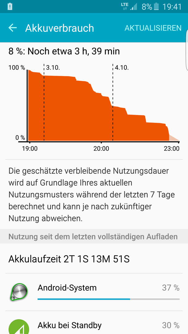

DOT: Max. 2h/Tag. Anbei nochmal ein Screen zur Nutzung von Sa/So.
Wachzeit laut Wakelock Detector: 6%
Was mich so stutzig macht, sind nicht unbedingt die Laufzeiten an sich, sondern der exorbitante Verbrauch der beiden erstgenannten Anwendungen. Wenn ich z.B. mit dem Handy über Opera auf Facebook gehe, dann tauchen (auf 100% gerechnet) "Opera" und und "Bildschirm" mit jeweils 2% und 4% im Akku-Menü auf, während Android-System den Akku mit einem Anteil >35% von Chinatanker auf Capri-Sonne runterzieht - man müsste doch eher erwarten, dass in dem Fall Opera und der Bildschirm den größten Anteil verbrauchen.
Der Sinkflug nach der Linie vom 4.10. muss außerdem während einer Standby-Zeit stattgefunden haben, da ich zu diesem Zeitpunkt gar nicht wach war.
Die Screenshots, die ich hier gesehen habe, zeigten das Problem nicht in einem derartigen Ausmaß.
Ich meine, wenn ich schon auf Energiesparmodus gehe, alles Unnötige abstelle und Bildschirmhelligkeit auf 1/5 einstelle, dann kann es doch nicht sein, dass ich innerhalb einer kurzen Nutzungszeit solche steilen Kurven habe, und zwar danndurch diesen einen Prozess.
Bei den meisten hier schienen Google-Anwendungen das Problem zu sein - bei mir sieht es nicht danach aus, da Google-Play-Dienste und Co. in der Statistik, wenn überhaupt, mit 1-2% vertreten sind und das meiste deaktiviert ist.
Ich würde solche Fragen hier auch gar nicht stellen, wenn ich mich nicht schon über das normale Maß hinaus informiert hätte...

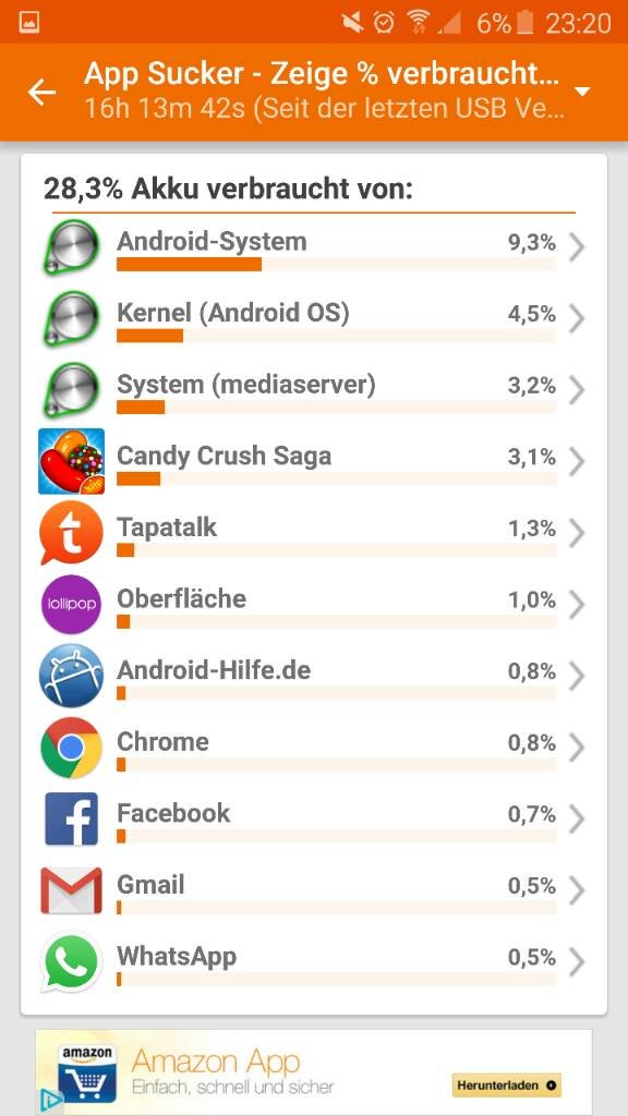

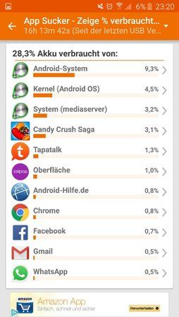

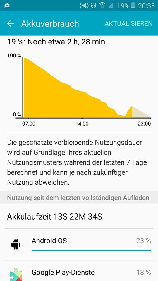

Guten morgen. Hier mal meine werte von meinem S6.
Kam vom Nexus 5 und da hatte ich viel weniger Dot. War ein Arbeitstag mit 7-19 Uhr im schlechten 3G Netz und dann noch ein bißchen WLAN.
Was meinen die Experten ist ok oder?
Reaktionen: ChrisN7 und beleboe
Sieht doch gut aus. Wieso hast du Tapatalk und Android - Hilfe?

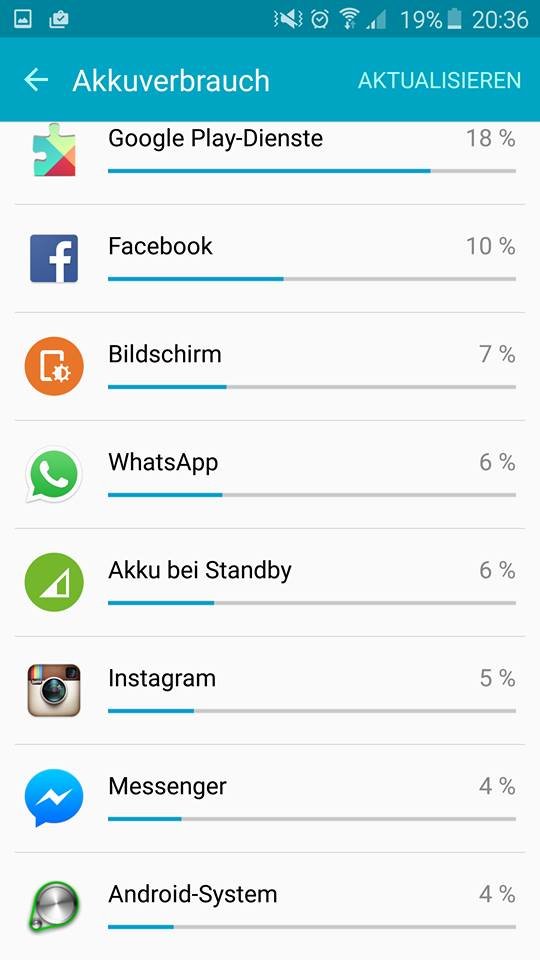

Ich habe auch sehr starke Probleme mit dem Akku meines S6... Ohne Edge, 32GB.

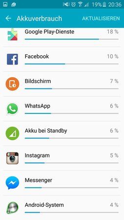

Anbei mal meine Nutzungsstatistik von heute, um 6 Uhr bin ich aufgestanden, habe ca 10 min mein Handy beim Frühstücken benutzt (Facebook, WhatsApp etc abgecheckt), danach ging es auf die Arbeit (wohlbemerkt extra WLAN und GPS ausgeschaltet, da mit in den letzten Tagen die schlechte Akkuleistung auffiel). Bis ca halb 1 in der Mittagspause hatte ich mein Handy nur ca 2-3 min in der Frühstückspause in der Hand, und habe bereits über 50 Prozent meines Akkus verloren. Ich habe das Handy relativ neu (1 Woche ca)... Die ersten 2 Tage waren super, ich hab das Handy komplett eingerichtet und wie man es halt so mit neuen Sachen macht, kaum aus der Hand gelegt, und hatte Abends als ich ins Bett gegangen bin noch ca 25-30% Akku (von 7 Uhr morgens an). Ein wert von dem ich jetzt nur noch um 2 Uhr Nachmittags träumen kann. Wenn man Videos guckt, kann man dem Akku quasi zugucken wie er Prozente verliert. Ca 1% pro 1,5min, und das trotz niedrigster Displayhelligkeit im Automatikmodus ! Selbst mein altes S4, mit total ausgeslutschtem Akku, hat im Standbymodus locker 3-4 Tage oder länger gehalten.
12084005_885797184851579_988390770_n.jpg 12080885_885797161518248_2140489583_n.jpg
Nimm es bitte nicht persönlich, aber hast du hier mal im Thread nachgelesen? - wenn es auch schwer fällt.:smile:
Du findest bestimmt eine Antwort bzw. eine Lösung.
LG
247 Seiten waren ein bisschen zu viel für die kleine Abendlektüre .. :biggrin:
