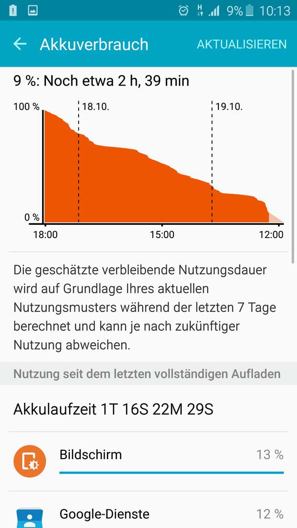

flugmensch schrieb:
Hab nun mal wieder meinen freien Tag damit verbracht, mich über mein 1000€ Flaggschiff und dessen miserable Akku Qualität zu informieren.
Folgende Dinge habe ich unternommen:
- LTE aus
- GPS aus
- WLAN an
- kein Whatsapp-Web benutzen
- Sync aus
- Playstore automatische Updates ausgestellt
- Samsung Apps deinstalliert
- Google now etc deinstalliert
- Wipe Cache
- Play Dienst Daten gelöscht
- es mal im abgesicherten Modus probiert ohne Erfolg im Akku-Drain
Facebook und GMail sind noch drauf, hatte bei denen früher nie Probleme und auch jetzt tauchen die Apps nich in der Akku Statistik auf. Werde Facebook aber trotzdem mal über Nacht deinstallieren.
Wegen non Root kann ich keinen Wakelock Detecter anschmeißen.
Werde sehen was das Teil über Nacht für einen Akkuverbrauch hat, werde aber morgen in den Vodafone-Shop latschen und es umtauschen, da ich am Wochende arbeiten muss und nächste Woche im Urlaub bin....
Hatte aus Gag mal mitgeschrieben, was der Akku so sagt. Die letzten Minuten dann etwas den Bildschirm an (Wobei dieser Verbrauch selbst bei 100% Helligkeit defintiv zu hoch wäre)
67% 19:17 (Uhrzeit)
66% 19:31
65% 20:09 0:55h wach gehalten
64% 20:41 1:05h wach gehalten
63% 20:44 1:06h
62% 20:50
60% 21:04
59% 21:06 1:10h
58% 21:14 1:10h
Ansonsten habe ich Samsung mal ne Mail geschrieben, werde berichten was die sagen.

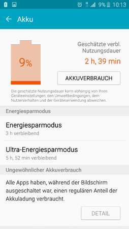

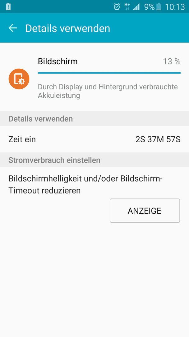

Die elendiglich lange Diskussion hier hat mich jetzt aber neugierig werden lassen und ich habs mal ausprobiert.
Bin begeistert :D
Über 36 h bis zur automatischen Energiespareinstellung bei 15 % und selbst damit würd ich notfalls noch
LOCKER über den Tag kommen (Extrem-Energiespareinstellungsdingsbums).
Das bei über 2,5 h DOT/SOT!
Aktiviert hab ich alles, was geht. Von Standortbestimmung (hohe Genauigkeit), über GNow, alles gesynct alles gepusht,
keine Energiesparmassnahmen, GFit, S-Voice Weckbefehl und und und. Volles Programm!
Einzige Ausnahme: Wenn ich schlafen gehe, deaktiviere ich WLAN und Mobile Daten. Mir reicht es
vollkommen, wenn man mich nächtens zur Not anrufen kann, brauche da keine Mails und Pushs ;)
Stock-FW: COH2
Netz (Österreich): 3AT (nur HSPA+/GSM, kein LTE)
Ganz ehrlich, ich glaub auch schön langsam, dass man auch zuviel herumfrickeln kann ;)
Für mich wars das wieder, mit dem kleinen Ausflüg ins altmodische Ladeverhalten,
mich würd das viel zu sehr stressen, ich mag mir um den Akku keine Gedanken machen müssen...
Liebe Grüsse aus Wien,
Stefan

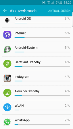

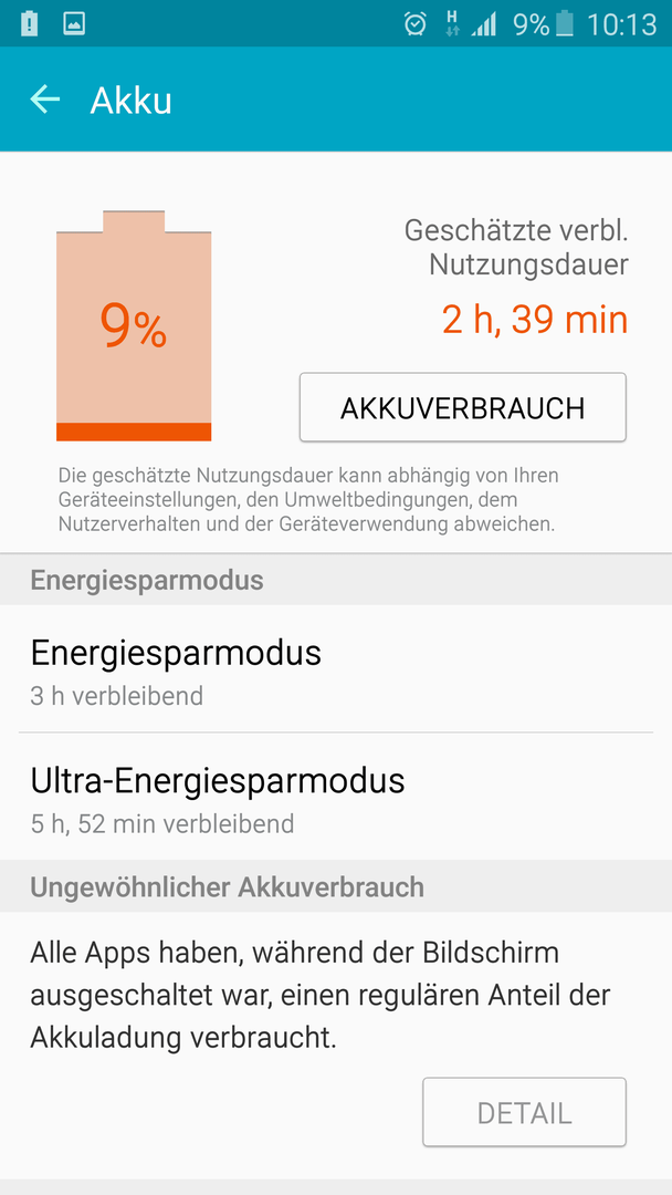

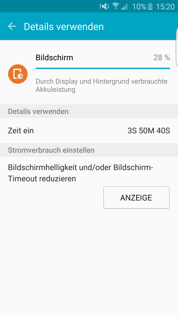

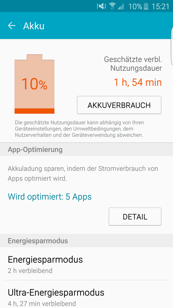

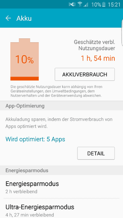

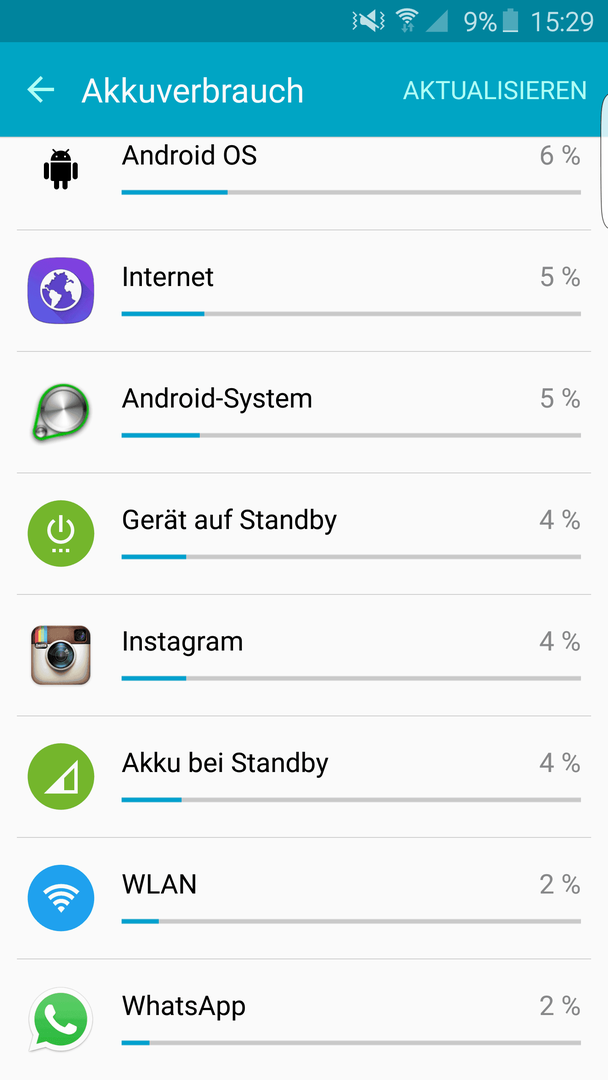

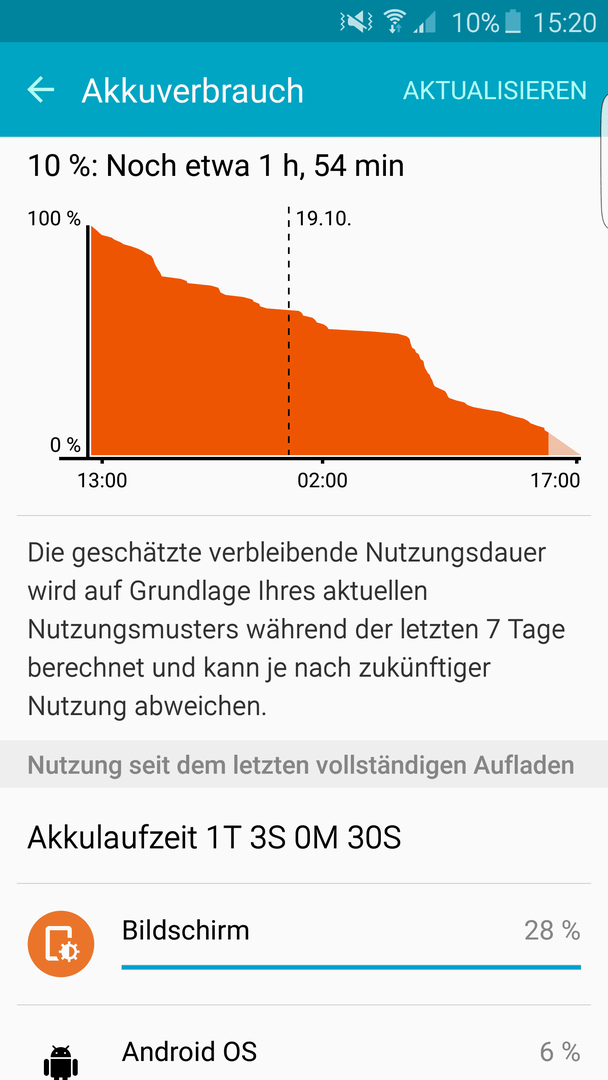

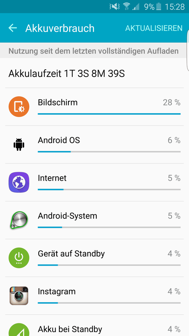

so nach ausfürlichem Testen kann ich sagen das ich mit akkuleistung voll zufrieden bin. :smile:
es hält im durchschnitt 1 Tag durch bei mir. was für meine bedürfnisse voll ausreicht. da ich das gerät sowieso über nacht lade, weil ich keine möglichkeit habe das Gerät zwischen zu laden, soll es mich über den Tag bringen.
Alles Stock.
Helligkeit ist auf die hälte eingestellt ( auto deaktiviert ), sync ist dauerhaft an.push auch, und switche immer,also auf der arbeit halt mobiles internet LTE,3G und zuhause wlan.
ansonsten normales verhalten whatsapp, facebook, googlen, telen, Fotos, kommt immer drauf an was am tag so los ist :laugh:
DOT Zeiten varrieren immer,
mal hab ich 2 H dafür aber fast 2 Tage standby,dann mal 4 H und mal 5H. je nachdem wie ich das benutze.
Aber im durchnitt so mit den oben genannten einstellungen und verhalten komm ich auf ca 4 H DOT am Tag.
Also so schlecht finde ich den Akku gar nicht.

Hat vielleicht jemand eine Idee, was unter der seit dem neusten Update im Smart Manager unter dem Punkt Akku befindlichen App-Optimierung zu verstehen ist? So wie ich das sehe, ist das ein Task-Killer der in 10-Minuten-Intervallen aktiv wird. Ständig Optimieren bedeutet so viel wie aktiv, Automatische Optimierung setzt eine App auf aktiv, sobald sie 3 Tage nicht gestartet wird.
Oder sehe ich das falsch?
