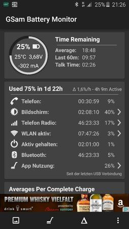

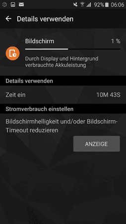

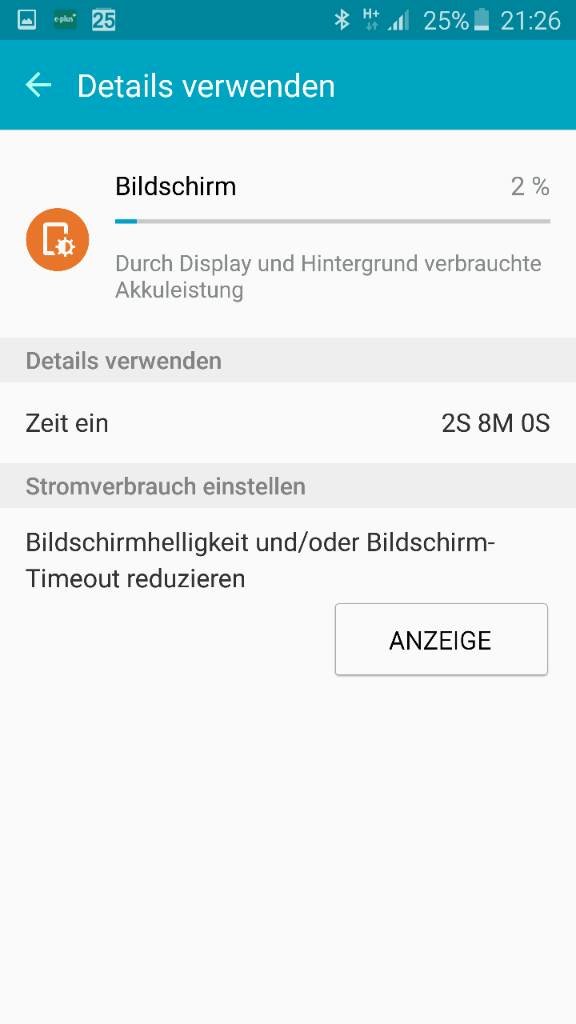

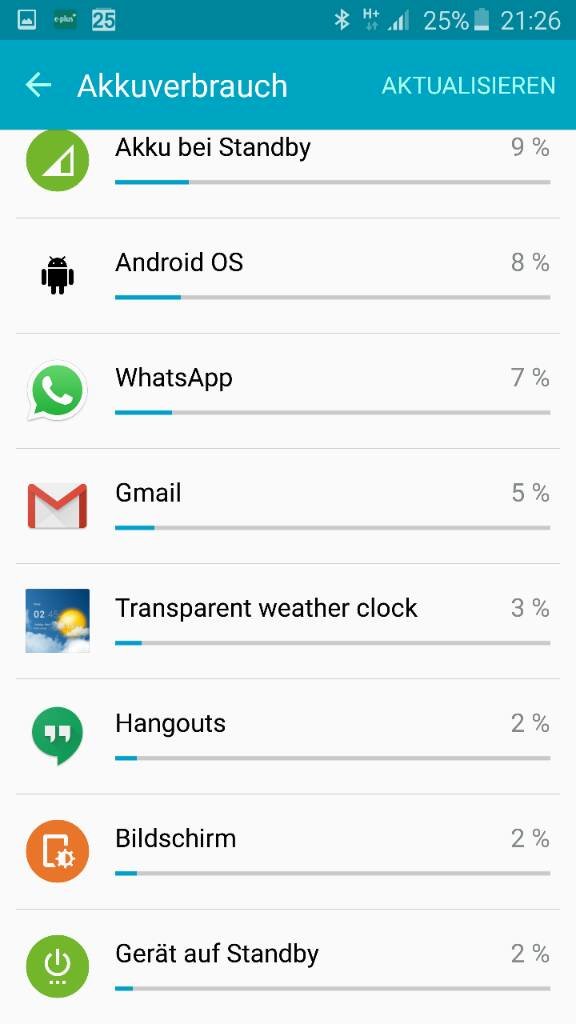

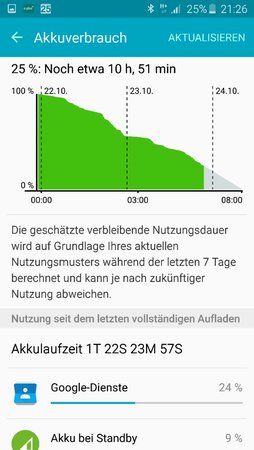

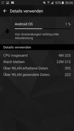

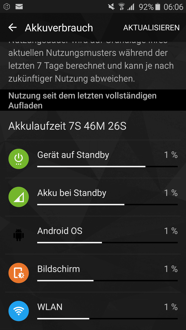

ich bin soweit zufrieden mit meine S6 und der Laufzeit. Allerdings bin ich auf ein Rätsel gestoßen... Aber vorweg meine Konfiguration:
Firmware: OI9 Stock
Root: Nein
Bluetooth: Aus
GPS: Hohe Genauigkeit
Google Now Sprachaktivierung: An
WLAN: An
Mobilempfang: 2g (habe zuhause schlechten Empfang)
Google Sync: An, aber nur: AppDaten, PlayBooks, Ingress und Notizen

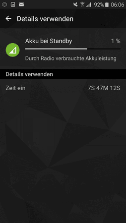

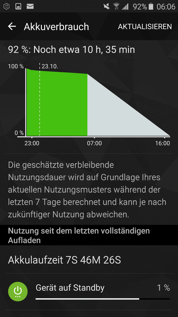

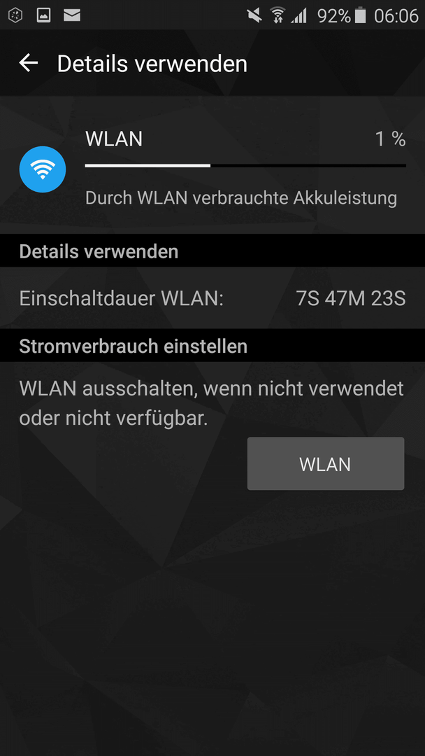

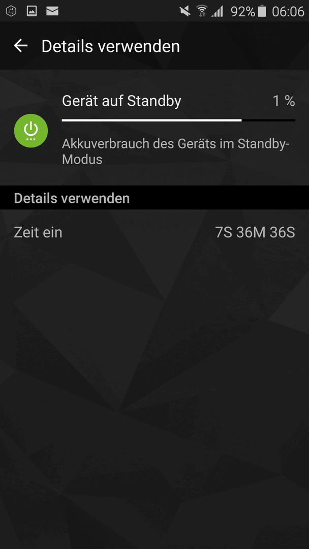

Wenn ich das Handy über Nacht liegen lasse verliere ich ca. 7% in 7 Stunden = 1%/Stunde. Das ist OK für mich. Was ich allerdings nicht nachvollziehen kann: Alle Verbraucher geben mir nur 1% Verbrauch an (BatteryStats (7) ist die komplette Liste am Morgen gewesen!). Was verbraucht dann überhaupt die 7%? Reichen die paar Minuten Android OS Aktivität, um 7% zu ziehen?
Zur Info: Das Handy hatte 98% beim ins Bett gehen und 92% beim aufstehen. Die Differenz 100% zu 98% kommt davon, dass ich das Handy noch ein paar Minuten benutzt hatte. Daher kommt in BatteryStats (4) vermutlich auch die CPU-Aktivität.
Da ich kein Root habe, kann ich die Wakelocks leider nicht mit BatterBatteryStats loggen.
Gehe ich richtig in der Annahme, dass ich - ohne die Wakelocks zu loggen - nichts weiter machen bzw. analysieren kann?
Gruß & Danke
IT

Andere Frage wie heißt dein Theme?

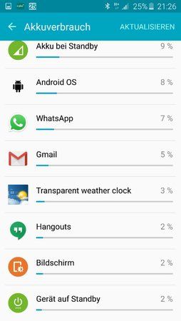

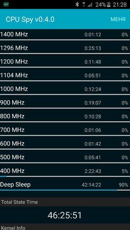

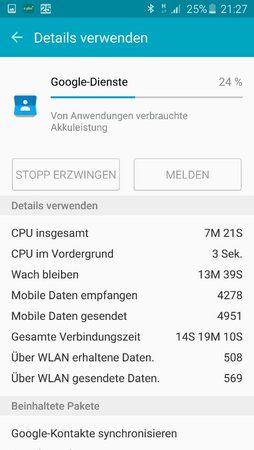

So ich habe seit Mittwoch auch das neue update drauf und habe es im Anschluss komplett geladen. Mittwoch Abend ca 22 Uhr habe ich es vom Strom genommen und seit dem WLAN ganz bewußt aus gelassen. Habe nur eine dot von knapp über 2 Stunden aber dafür bis jetzt fast 48 Stunden ohne laden. Muss sagen das hatte vor dem update nicht geklappt. Einzig die Google Dienste sind fast dauerhaft verbunden aber das ist nun so. Der deep sleep ist auch voll in Ordnung. Denke das ich so an einem Tag auch mal auf eine dot von 4 bis 5 Stunden kommen könnte. Vielleicht probiere ich es am Wochenende mal aus.
Sonst ist bei mir alles Stock. GPS aus sync was ich benötige ist an.

@Irontiger
1% pro Stunde mit aktiviertem mobilen Netz ist OK und liegt definitiv an der Datenverbindung. Probier doch einfach mal den Flugmodus im Vergleich... Dort werden es unter 2% sein, teils sogar unter 1%.
Zu den Wakelocks.
Ohne Root hast du keine Chance tiefer einzusehen wer der tatsächliche Verbraucher im System war. Ist leider seit geraumer Zeit so bei Android
Reaktionen: beleboe und Irontiger
Perfekt, danke. Den Test mit dem Flugzeugmodus wollte ich noch durchzuführen ;) hatte ich auch schon dran gedacht.
Gruß&Danke
IT
