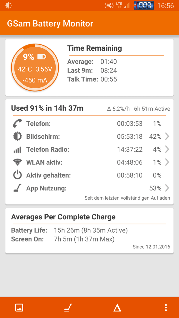

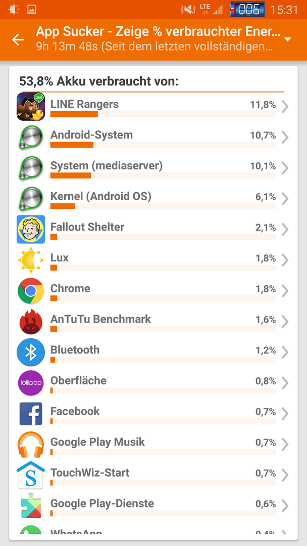

im mment mit der Echoerom v20 und AEL 3.4 Kernel mit Smartmax governator mehr als zufrieden!!
Nur wlan ?
nein. die SOT war nur im LTE.
7h display on ist nicht schlecht..
