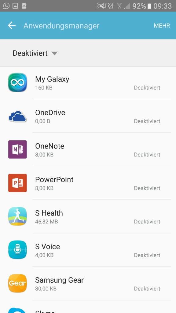

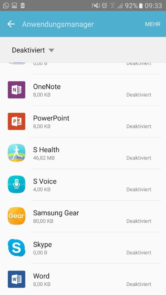

Also ich habe die 4-teilige Firmware XEU drüber gefalsht...und wieder Akkuverbrauch 50% über Nacht. Also an der Firmware liegt es nicht. Heute Nacht werde ich den sicheren Modus antesten. Dann hab ich ein Vergleich.
Kann es denn sein das auf einmal der Akku platt ist?
Hat man da ne Möglichkeit das zu testen?
Ich habe nach der Installation der neuen Firmware einige Apps deaktiviert!!!
Kann der hohe verbrauch auch daran evtl. liegen, dass irgendwas nicht richtig läuft?
Teste es jetzt seit 2 tagen.
1 mal ohne sicherer modus nacht's (ca 23:00- 6:30 Uhr ) wlan an 7% verloren.
2ter tag ca das gleiche nur diesmal im sicherer modus und habe nur 2% verloren. Soll ich jetzt meine apps unter die Lupe nehmen oder ist das normal?
Reaktionen: Neo1979
@fifa15
ich wäre mega Happy wenn ich die Werte hätte. Das ist doch super.
Wie gesagt bei mir sind es über Nacht ohen sicherer Modus 50%.
Eine Frage an dich hast du denn generell Apps deaktiviert?
Ich komme vom s5+ und da hatte ich viel bessere werte. Ja klar bessere leistung aber standby sollte dadurch nicht schlechter sein. Ja habe viele apps deaktiviert und wenn ich diese brauch aktiviere ich diese einfach.

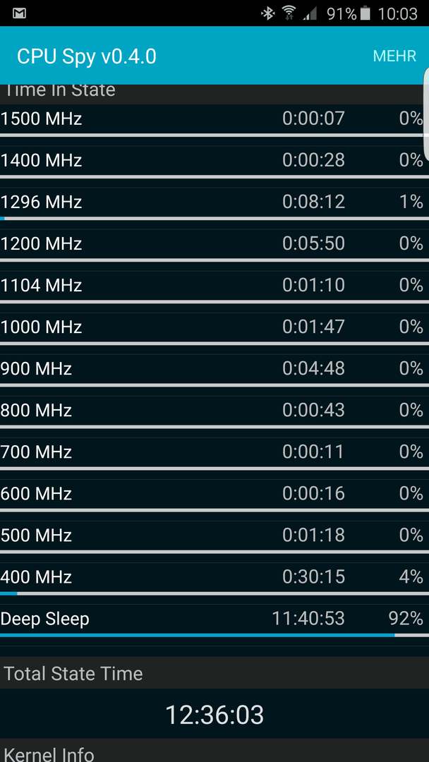

Anmerkung zum Verbrauch: Mein Edge plus geht nun jede Nacht automatisiert in den Flugmodus, herrlich!! Um 08:00 Uhr wird es von Green Power Premium aufgeweckt. Der Akku war gestern Abend nicht voll, es hat in der Nacht 2% verloren.
Reaktionen: Neo1979
Bei mir steht immer noch kein doze, obwohl mein Gerät in den deep sleep geht... nachgeguckt mit cpu spy
EDIT: Und bei 91 % Nur 17 Minuten SoT finde ich auch extrem wenig mach dem 5-6 Zyklus. So langsam glaube ich wirklich, dass der Akku nen defekt hat.
