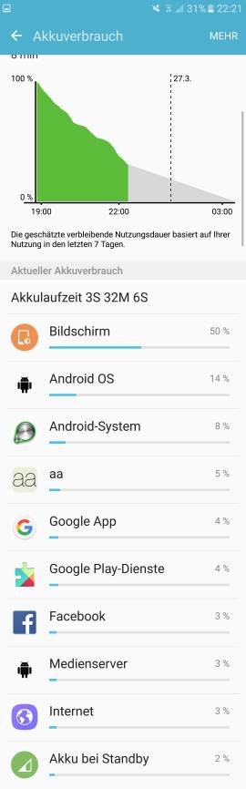

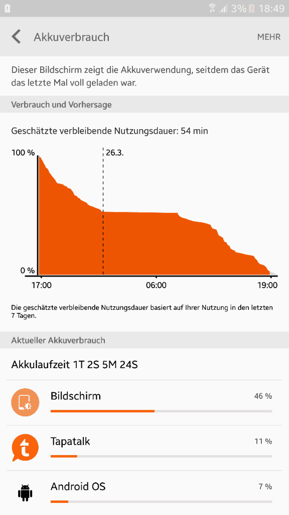

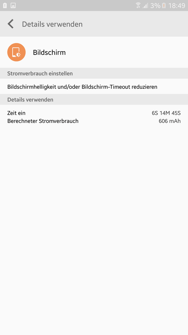

Endergebnis von heute
70% Wlan, 30% Mobil via LTE
Sogar die letzten 10% fliegen jetzt nicht mehr so schnell.
Kann mich nicht erinnern, dass ich die Werte jemals unter 5.1.1 hatte

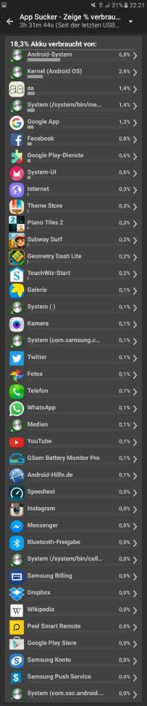

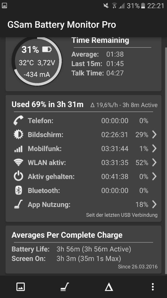

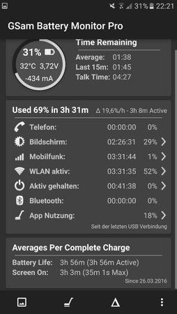

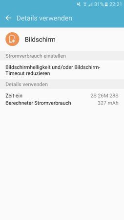

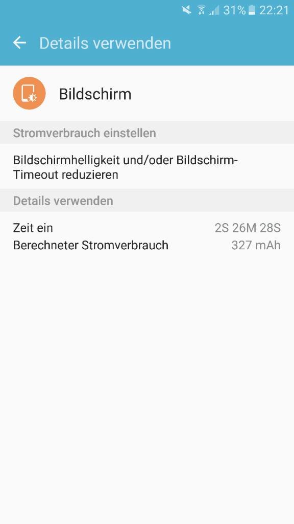

Hier mal ein kleiner Zwischenstand meinerseits. Finde den Akku nach wie vor zu klein. Bin jetzt bei ca 10-25% Helligkeit unterwegs.
Der Akku ist nicht zu klein, dein Gerät muss entweder unter üblen Bedingungen funktionieren, wie z.b schlechtem Empfang oder was auch immer. Knapp 20% pro Stunde sind schon massiv, wenn Wlan der Hauptverbraucher ist. Hast du irgendwelche wilden Trafficorgien im Hintergrund laufen?
Dein WLAN ist der Hauptverbraucher. Da würde ich mal anfangen.
3h aktiv und 3 h im wlan. Dazu noch mäßiger Empfang.
Mein aktueller standort hat ne relativ schlechte netzabdeckung und der Router steht etwas weiter weg. Dazu noch die ganze Zeit gezockt, Facebook whatsapp und so weiter. Gerät wurde ja vor 3 h erst komplett wieder aufgeladen.

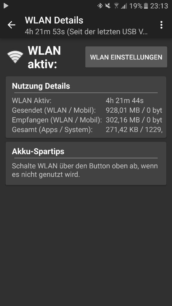

Falls Du die Statistik noch nicht resettet hast durch Neuladen, poste bitte mal nen Screenshot vom Punkt WLAN
Hier
Hm etwas über nen Gigabyte Traffic über WLAN...würd mal schätzen das das entweder nen Update von nem Spiel war oder Du was hin und hergeschoben hast. In Verbindung mit dem Spielen zieht das natürlich am Akku. Abet 100% sicher bin ich mir auch nicht ob das wirklich so sein darf. Wenn mein Akku voll is schau ich mal was er bei mir so zieht wenn ich nen Onlinespiel daddel...
