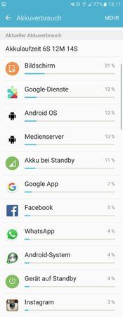

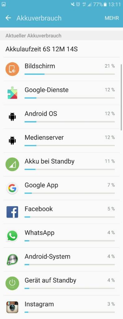

Hm Videos geschaut oder was mit Bildern gemacht? Oder warum sticht Dein Mediaserver so herraus?
Tut er seit MM einfach, bzw. GSam zeigt ihn seit MM mit diesem obskuren Verbrauch an.

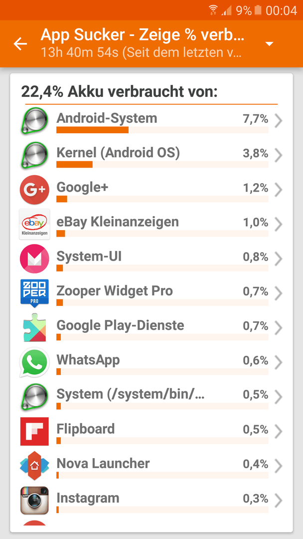

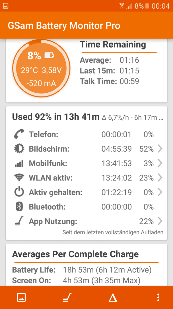

Ich habe keine Probleme mit dem Akku des S6...Mein Gerät ist stock...nicht gerootet...ich komme sehr gut über den Tag.Hatte erst Bedenken, da ich diesen Thread sehr genau verfolgt hatte.

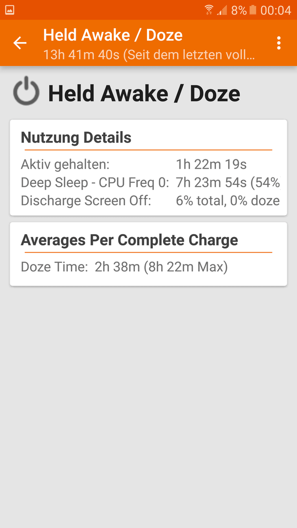

@Wicki
Hm seltsam...aber wenn es Dich nicht stört. Bei mir macht er sich nur bemerkbar wenn ich auch wirklich die entsprechenden Apps benutze. Schon seltsam...

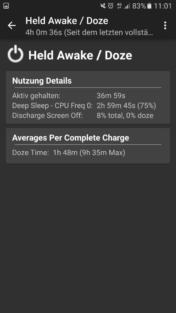

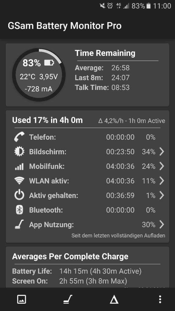

Tommy mich überzeugt das nicht. 5 Stunden Dot, 8 Stunden 41 quasi Standby und null Doze Time? Warst du konstant in Bewegung? Und dann frage ich mich wo die 5 Stunden Dot herkommen da keine App wirklich als Verbraucher auftaucht

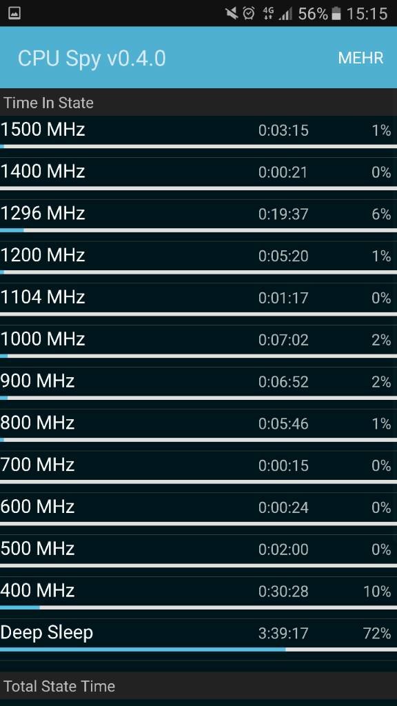

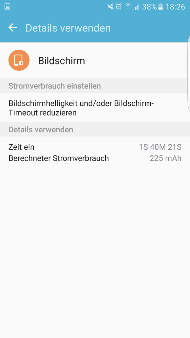

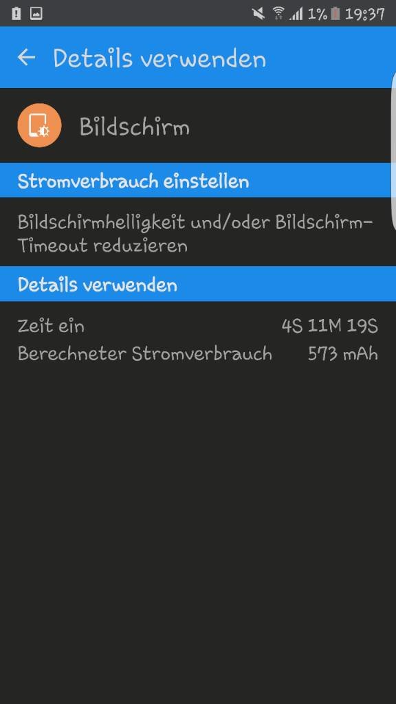

Bin Grad Aufe Arbeit. Der standby verbrauch scheint mir grad extrem hoch zu sein. Habe hier eigentlich Durchgängig lte, nur vllt hier einen Balken mehr als da.
Schön wäre es mal wenn das Gerät mal nicht bedient wird, bezüglich deep sleep zu checken. Wenn man zu zwischendurch dran rumfummelt, ist es schwierig, verlässliche Rückschlüsse zu ziehen. So kann ich nur subtrahieren und komme von 4 Stunden aktivem Gerät auf 13 Minuten Wachzeit wenn die CPU 37 Minuten wachgehalten wurde bei 24 Minuten Dot. Das sind also 13 Minuten auf 240 Minuten Laufzeit was knapp 94 % Deep Sleep bedeutet was Ok ist
Das auf den Verbrauch gemünzt, zeigt sich die Akkuleistung als katastrophal. Da auch nichts als Verbraucher hervorsticht, scheint der Akku recht schlapp
Gps an wlan an lte an allerdings schwankender empfang
Edit: ich kann mir nicht vorstellen das das teil defekt ist.
Helligkeit ist übrigens max

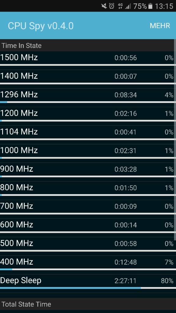

So siehts in der Android Internen Akku Anzeige aus + cpuspy
Ein paar Arbeitskollegen haben ebenfalls das s6 kann ich ja mal gucken wie das bei denen so ist.
Du hast das Gerät ja 24 Minuten benutzt. Ich sehe da jetzt nichts auffälliges ohne zu wissen was du getan hast außer den Medienserver vielleicht. Resette doch mal cpu spy und Gsam und lass das Gerät mal für den Rest des Arbeitstages unangetastet

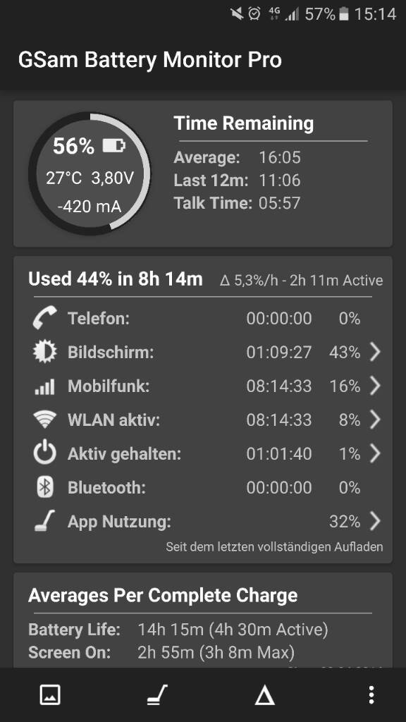

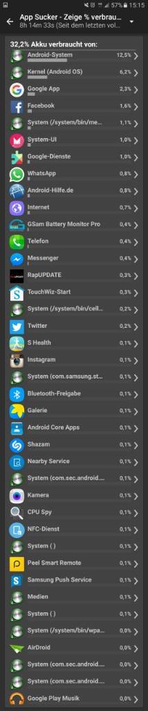

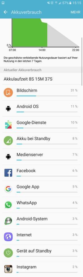

Zwischenstand 2 so siehts Grad aus:
Die Verteilung sieht normal aus, Bildschirm höher als App Nutzung. Der Gesamtverbrauch ist übel. Meine Diagnose. Akku platt

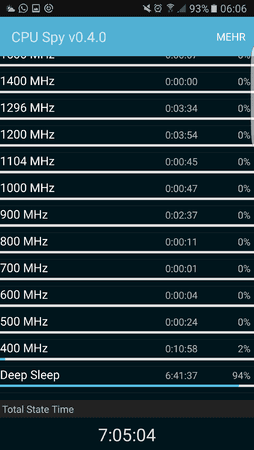

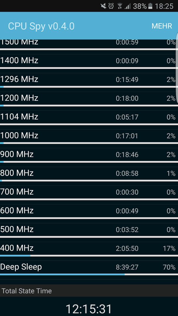

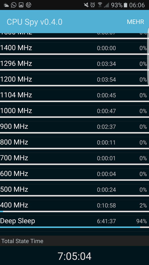

So, habe nun über Nacht den CPU Spy laufen lassen. Danke für den Tipp mit Greenfiny! Letzte Nacht (ohne greenfiny) hat es bei 9 Std nicht Nutzung ( Nachts währenddessen ich schlief) über 30% verbraucht. Für diese Nacht (mit Greenfiny) siehe im Anhang die ersten beiden Screenshots. Ich kann Greenfiny sehr empfehlen. Es ist zumindest in der Zeit während dessen man das Handy (S6 Edge, nicht gerootet) nicht nutzt sehr effektiv.
[doublepost=1460998170,1460997955][/doublepost] Ergänzung: Darauf folgend lade ich noch die Screenshots von dem heutigen Tag hoch (siehe den dritten Screenshot im Anhang) . Ich habe den CDU Spy seit letzter Nacht (siehe ersten Screenshot im Anhang) durchlaufen lassen. MfG Tom

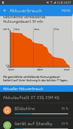

[doublepost=1461002652,1461002524][/doublepost]@Wicki ich habe wie besprochen die Screenshots hochgeladen. Was sagst du dazu? Von den anderen User sind auch Beurteilungen erwünscht.
Vom Wochenende.
Fast nur im Wlan und net viel gemacht am Handy ausser AH,WhatsApp und sowas.
Mehr Screenshots gingen leider nicht mehr.
@Jakabamba sieht doch gut aus finde ich über 4 Stunden Display an und trzd an die 24 Std. Ich freue mich über solche Werte. Konnte ich vor 1-2 Tagen nur so von träumen! :)
Sorry muss mich korrigieren.... Du hast ja fast 3 Tage geschafft!!!! Wie ist sowas möglich :D? Ich habe nur die Uhrzeiten betrachtet...
