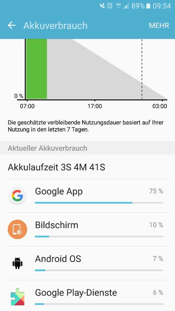

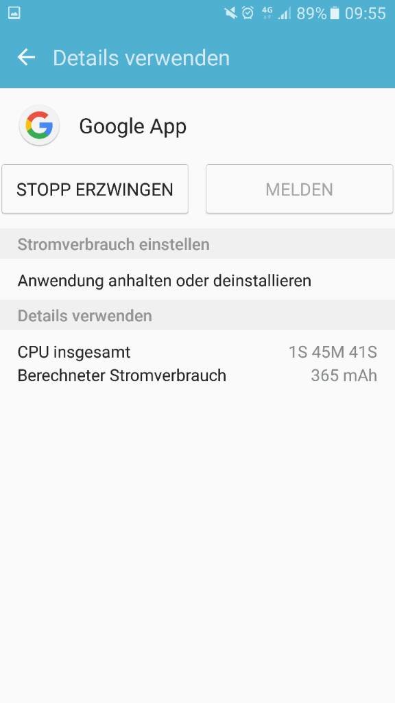

Warum macht sich die Google app selbstständig..? Ich hab die jetzt mal deaktiviert googlen kann ich auch in Chrome.

Die ständigen Zugriffe auf den Standort, die u.U. ständig im Hintergrund laufende Spracherkennung und auf alle möglichen weiteren Daten macht's möglich. Seit ich Google kastriert habe, komme ich auch wieder auf plausible Laufzeiten. Schade ists mir um die Sprachsteuerung mit "OK Google", die hatte ich im Auto immer gerne genutzt und mir dazu mit Tasker und dem Plugin AutoVoice auch einige lustige Tasks gebastelt :(

Sprich ich hab google erstmal wieder aktiviert.
@DerStefan, deine Beiträge habe ich alle gelesen, halte sie aber für mich für ähnlich irrelevant wie die von @andregee. Mein Gerät ist seit 6.0.1 in unveränderter Form - mit den Apps und Funktionen, die ich für mich benötige - fast unbrauchbar und ohne jede Benutzung daheim oder im Büro nach ca. 15h am Ende (ca. 7% Verbrauch/h im Standby), die reine SOT beträgt ca. 3-4h. Das ist anscheinend auch beim überwiegenden Teil der anderen Nutzer so. Entweder unsere Akkus sind also alle gerade am Abkacken, unsere individuellen Apps sind so stromintensiv (tauchen aber trotzdem nicht bei GSAM/BBS auf), unsere WLAN-/mobil-Empfangsbedingungen sind außergewöhnlich mies oder eure Akkus haben irgendein wundersames Superdoping - naja, ist ja eben alles hochspekulativ.
Deshalb habe ich angefangen, einige Dinge stillzulegen, schließlich auch mit Root und Greenify. Nun passt es eben für mich. 6h SOT und über 30h reine Standbyzeit (ca. 3%/h) sind nun drin, und sind für mich akzeptabel, da ich praktisch alle Funktionen nutzen kann, die für mich auch interessant sind. Nur das nun fehlende, aber beim ceteris-paribus-Verbrauch äußerst signifikante "OK Google" stört mich, ich kann aber trotzdem noch gut damit leben.

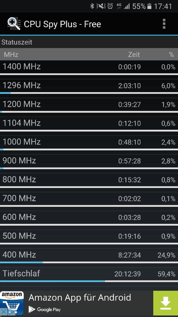

Wäre ja schön wenn der Duke mal via Wakelock Detector das Problem für den Android Verbrauch außerhalb des Wlans feststellen und posten würde. Mich interessiert massiv, welche App oder was auch immer dafür verantwortlich ist.
Ich habe leider keinen wakelock detecter installiert.
Aber ein Bild von CPU spy häng ich mal dran.
Bearbeitet von: hanspampel - Grund: Bild neu und korrekt in den Beitrag verwurschtelt - "hanspampel"
Der Wakelock Detector zeigt sofern das Gerät gerootet ist, die Apps an, die das Gerät ständig aufwecken. Das ist mit cpu spy nicht zu vergleichen.
Das wäre halt schon mal interessant zu wissen was da nun im mobilen Netz das Gerät am Deep Sleep hindert, weil es ja mehrere betrifft. Ich verkneife mir das rooten noch weil ich genau weiß, wenn ich heute roote, hat das Teil morgen irgendeine Meise. Ist bei mir immer so [emoji16]
