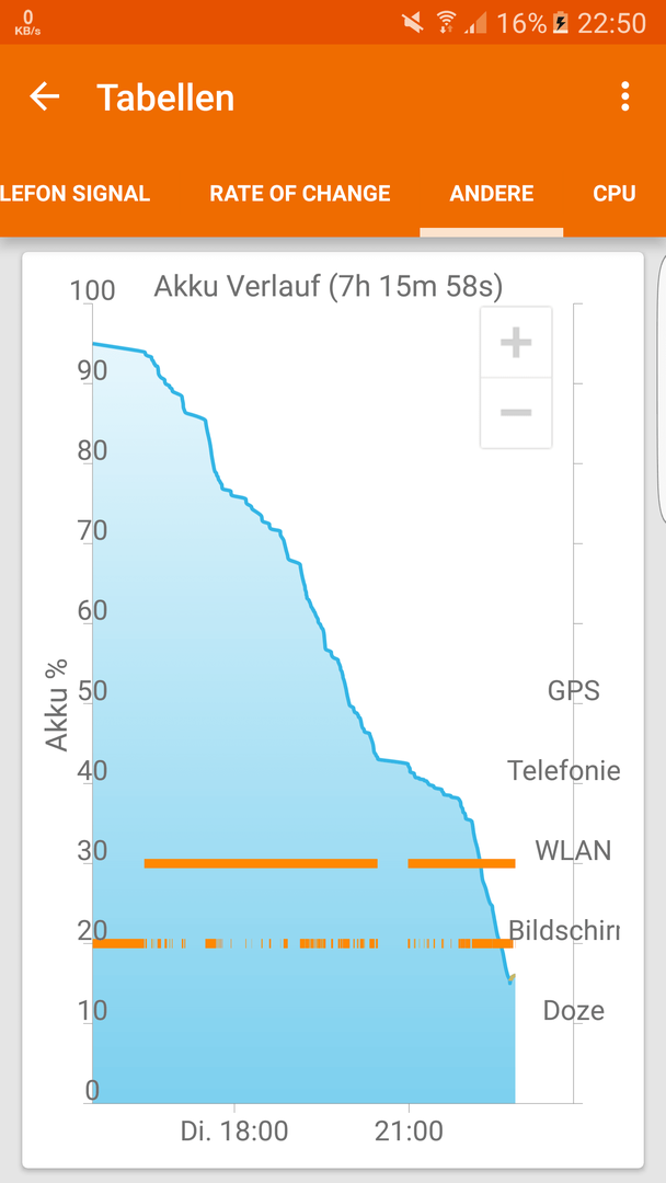

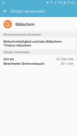

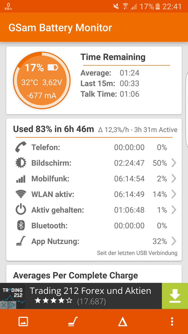

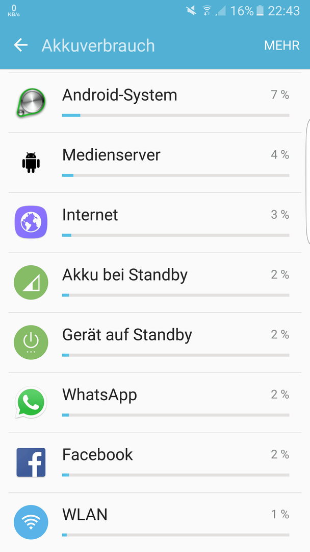

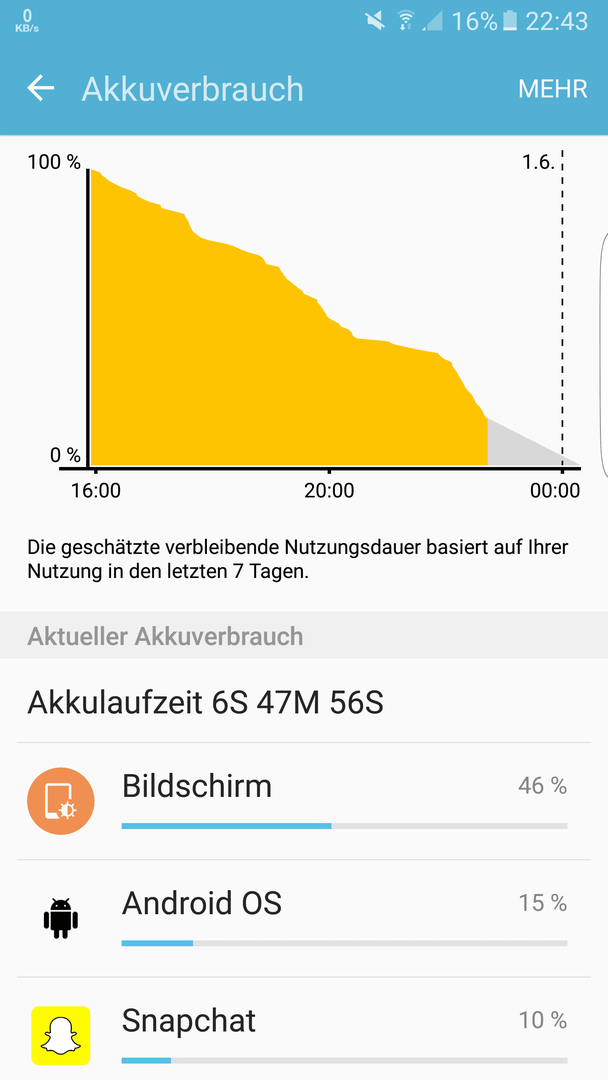

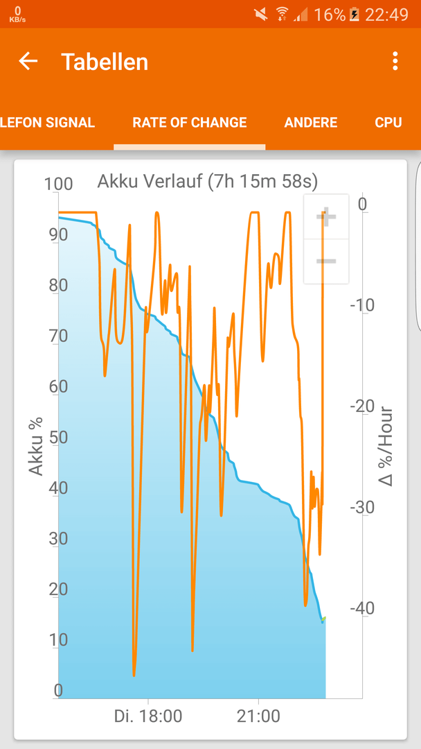

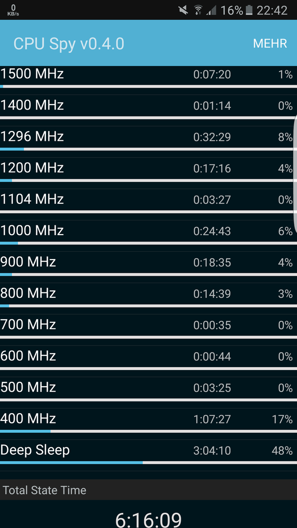

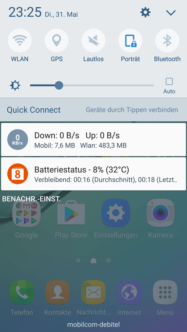

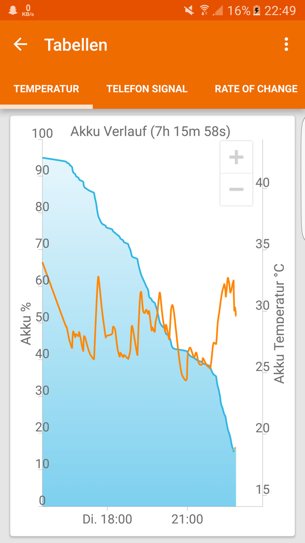

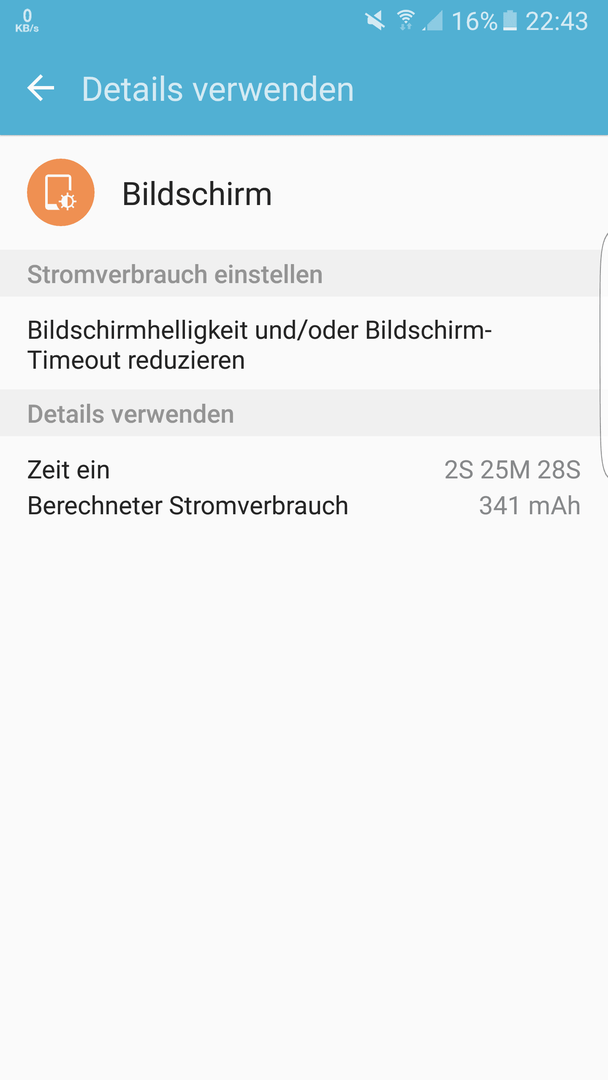

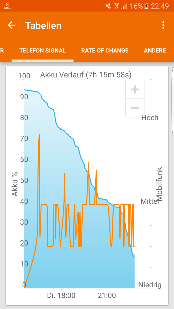

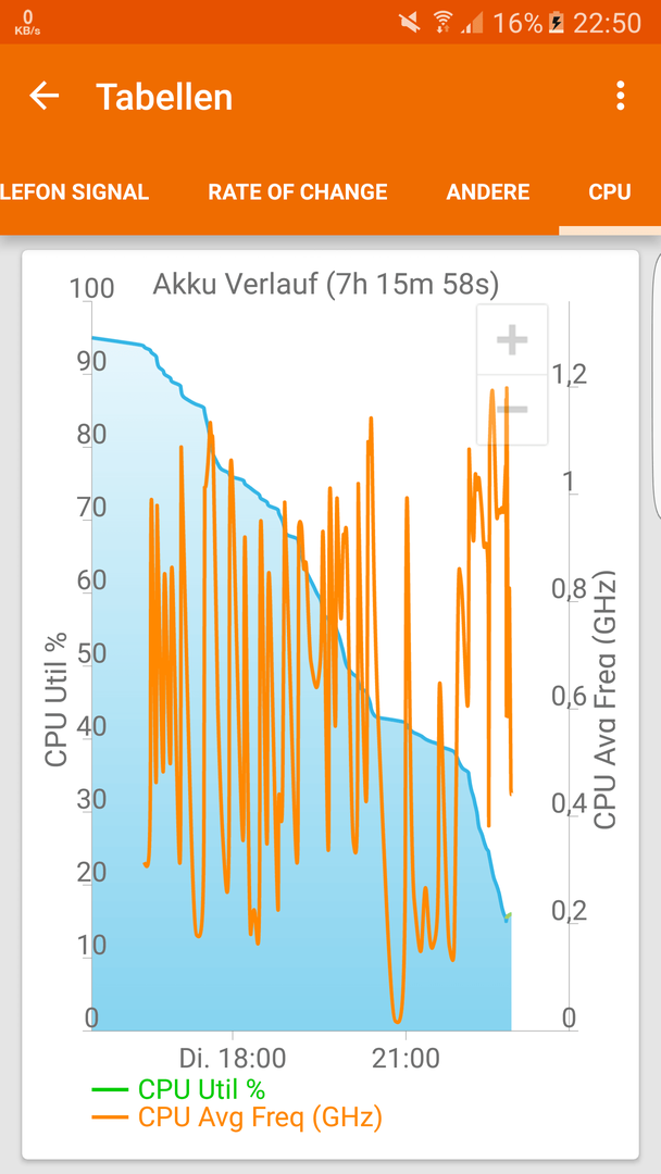

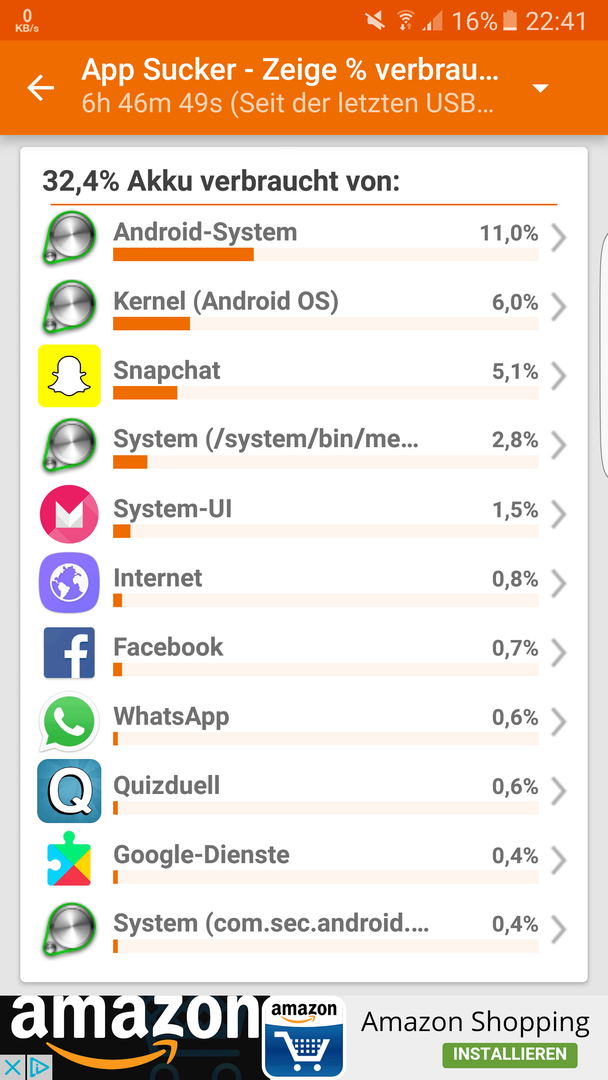

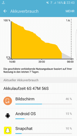

Hallo Community,
anbei mal ein paar Screenshots, eventuell kann der ein oder andere erkennen, was so viel Akku verbraucht beziehungsweise sagen, ob das eine gute Laufzeit ist. CPU Spy habe ich erst bei ca. 96% Restakku aktiviert.
Ich habe in meiner E-Mail App 5 E-Mail Adressen eingestellt, die alle 15 Minuten synchronisiert werden. Jegliche andere Synchronisierungen des Smartphones sind ausgeschaltet.
Gruß Oliver695

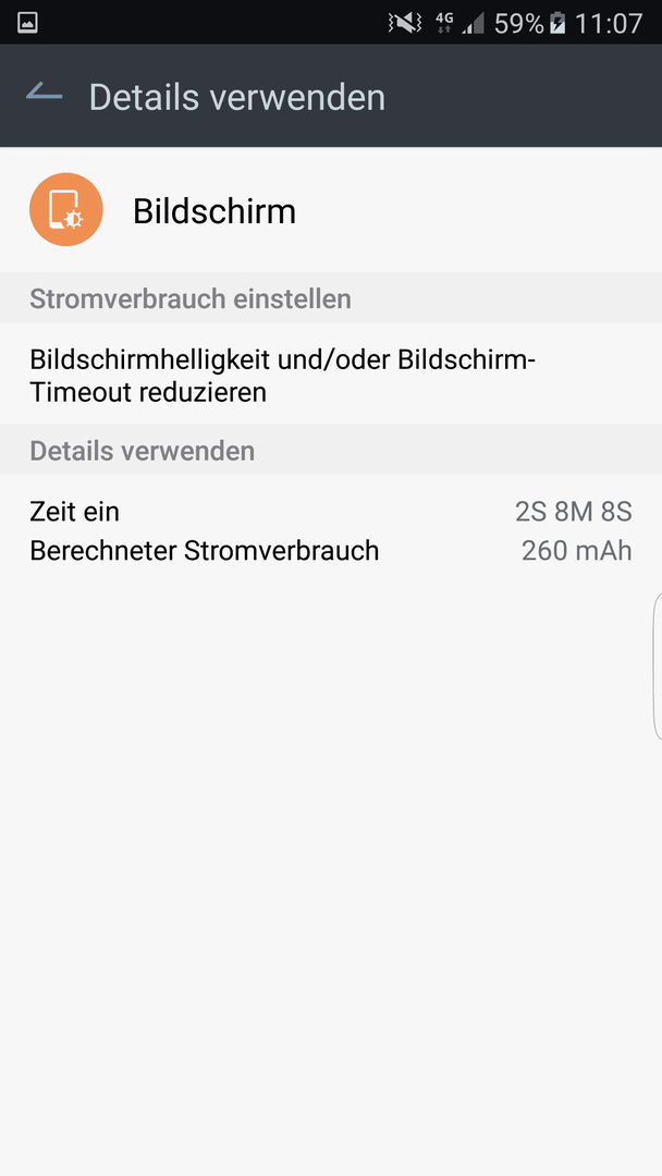

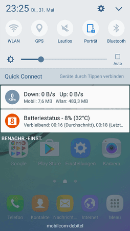

Helligkeit voll aufgedreht... Oder?
Im Grunde ist die Akkustatistik unauffällig bzgl Verbraucher. Aber wenn ich das so ohne weitere Infos sehen würde, würde ich vermuten, dass dein Akku tatsächlich weniger Kapazität hat.
2h 30 min DOT bei nicht einmal 7h DOT ist nicht gut.
Reaktionen: beleboe
Bildschirmhelligkeit war die ganze Zeit an der Stelle, die du im folgenden Screenshot siehst.
Das Problem an Snapchat ist, dass es jedes Mal die Kamera aufruft, was in einem Entladezyklus 100-200 der Fall sein kann. Ich hatte es allerdings auch zwei Entladezyklen nicht benutzt bzw. deinstalliert und kaum längere Akkulaufzeiten herausbekommen.
Das Auffällige ist die nicht vorhandene Konstanz. Ich kann an einem Tag 2h DOT und 8h Akkulaufzeit haben, am nächsten Tag plötzlich 3,5h DOT bei 6h Akkulaufzeit (war vor wenigen Tagen so) ohne das Nutzerverhalten großartig zu verändern.
Gruß Oliver695

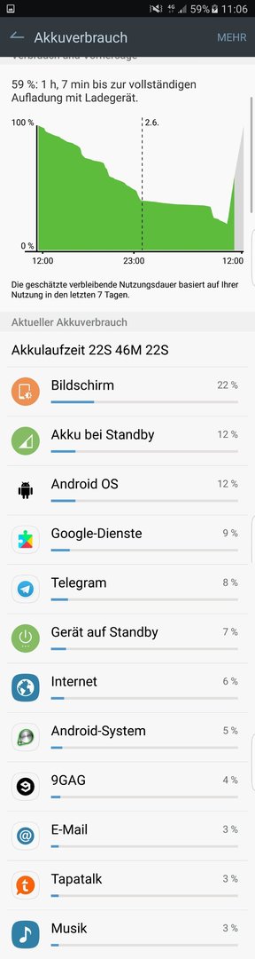

Seit ca. Dienstag ist die Akkulaufzeit von meinem S6 deutlich schlechter als bisher. In den Einstellungen unter Akku finde ich nichts Auffälliges. Wie geht man bei der Diagnose am besten vor? Es ist sicherlich irgendwas im System außer Tritt, nur finde ich bisher nichts. Vorher waren es über Nacht 3%, jetzt ca. 10%. Und auch bei Nutzung des Gerätes geht der Akkustand schneller runter als sonst, meine ich. Ich beobachte es noch weiter. Gestern war ich den Tag unterwegs, war aber nicht allzu viel am Handy.

So sieht ein durchschnittlicher Tag bei mir aus (ist bei 19% nach ca. 24h ans Netz gekommen). Habe schon lange kein Smartphone mit so schlechter Laufzeit gehabt. Auffälligkeiten finde ich auch keine. Zurückgesetzt habe ich es schon dabei hat sich nicht wesentlich was verändert.
Wenn ich so ins HTC 10 Forum schaue wo die Leute meistens 5- 6h DoT erreichen kann man schon neidisch werden :drool:.

Ein nicht sonderlich guter Mobilfunkempfang war schon immer ein Punkt, der den Stromverbrauch jedes Mobiltelefon anhebt. Je besser der Empfang, umso niedriger der Energieverbrauch. Der Rest ThoSta ist wie beim Klugphone meiner Frau. Zwischen knapp 2 bis etwas über 3 Stunden DOT. Abhängig davon, was das Gerät leisten muss. Wir nutzen unsere Dinger, dafür wurden sie gekauft, und achten selten auf den Verbrauch. Diese Zeit nutzen wir für SINNVOLLES.
Du hast immer Schwankungen beim Verbrauch, jenss. Ein normaler Vorgang. Nicht immer gleich in Panik verfallen. Was bei 90% hier der Fall ist.
Reaktionen: jenss
Ok., danke, das könnte es auch sein. Ich beobachte es mal weiter. Ich hatte allerdings schon am Dienstag bei der Arbeit den Eindruck, dass der Stromverbrauch hoch ist und das Gerät recht leicht warm wird.
Beim S5 war mal eine Datei auf der SD-Card schuld. Ich weiß nicht welche, aber ich habe die SD-Card nach Datensicherung neu formatiert und dann war es wieder ok..
Ich beobachte es einfach mal weiter, vielleicht hat es sich auch schon erledigt.
