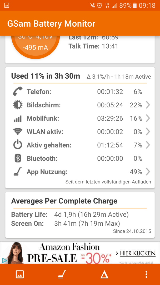

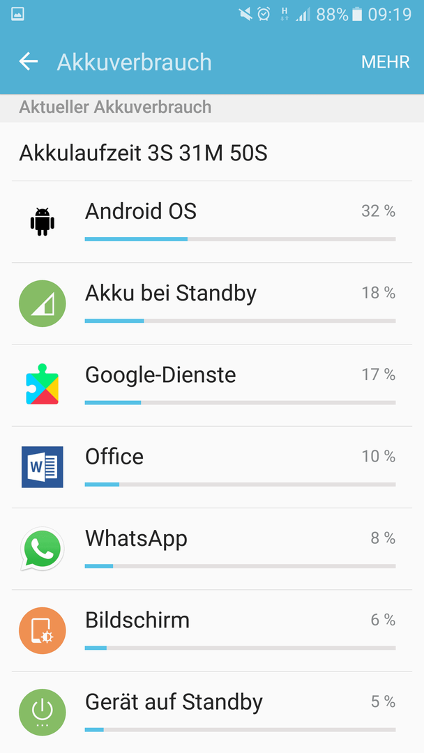

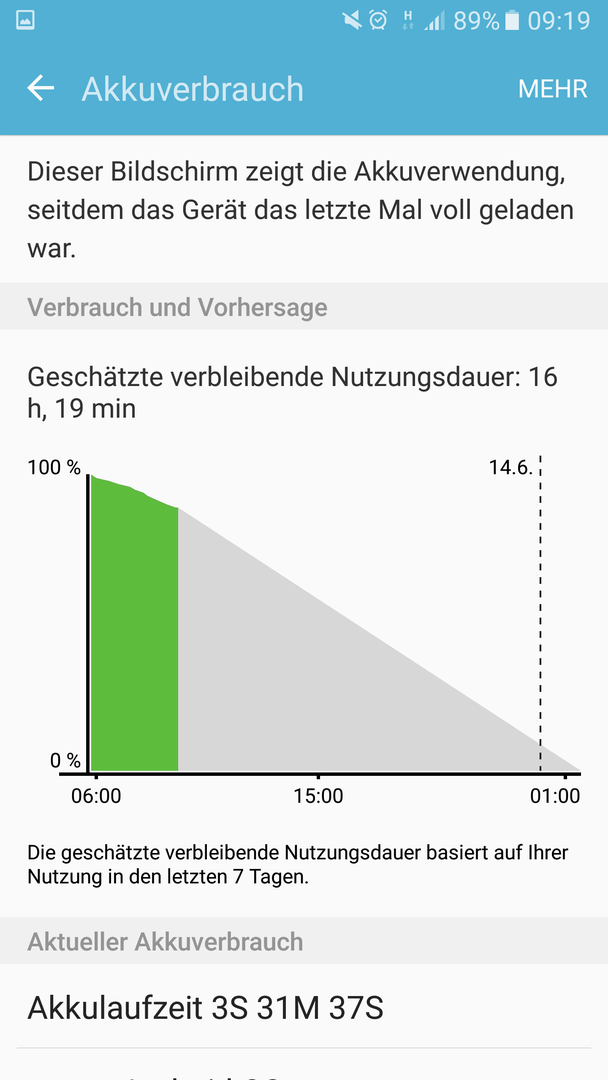

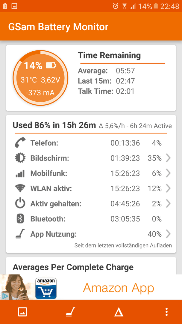

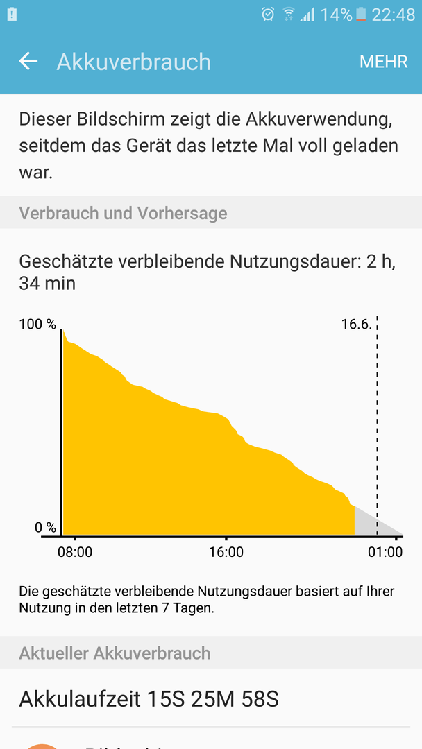

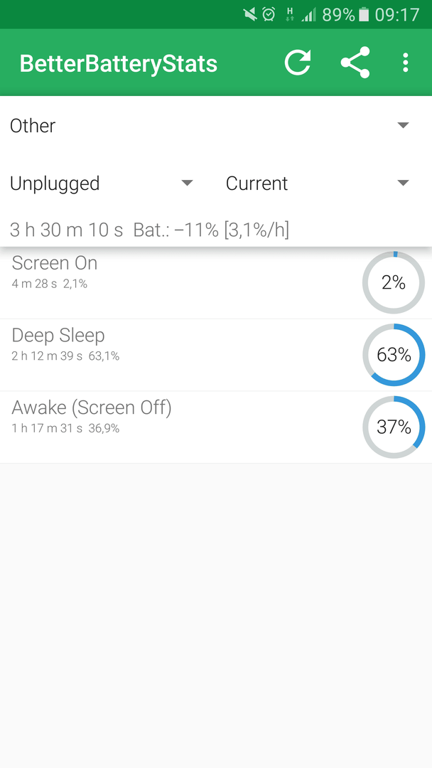

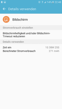

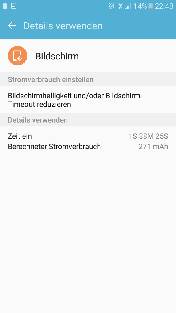

habe mein S6 (DBT) nun bald ein Jahr, aber seit kurzem geht der Akku ohne viel Nutzung relativ zügig runter. Ich konnte noch keine Ursachen finden. Ich habe natürlich auch schon viel quer gesucht, auch in diesem Thread viele Posts gelesen, finde aber keine Lösung.
Kann jemand helfen?
Ich hänge bbs und gsam an, allerdings kann (zumindest ich) ohne root nicht viel rauslesen...

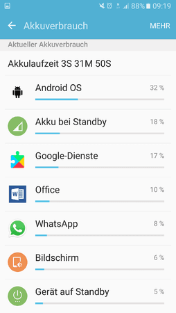

Leider ist es (natürlich) wieder Android-System und Android OS, was wieder alles sein könnte... Bewegt sich zwischen 3 und 4% die Stunde.
Aber 16h Akku (bei Handy-in-Ruhe lassen) und 10h bei normaler Benutzung ist ne Katastrophe... Früher waren es mind. 30h, und ich hab nicht wirklich was verändert...
Danke für eure hilfen!

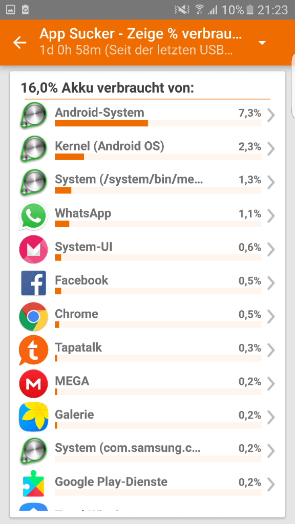

@lichtbricht @AndroidUser456
Ihr könnt eure Screenshots, oder gleich die kompletten Posts, wieder löschen.
Es macht absolut überhaupt keinen Sinn, über einen Verbrauch von gerade mal 11 bzw. 16 % zu sprechen. Ab 90 % und aufwärts gerne neue Screenshots machen, den Unsinn da aber bitte löschen.
@Wicki
Danke. Habs in Spoiler Tags gesetzt und mache dann neue...
Ich verstehe deine Aussage, allerdings ändert sich bei 90% Akkunutzung nicht viel mehr. Liegt das S6 an einem Ort und bleibt unbenutzt, laufen die Prozesse weiterhin ab und man kann das Ganze schon ganz gut hochrechnen... Sieht man auch am linearen Vergleich.
Aber du hast grundsätzlich Recht und ich werde beim nächsten Mal länger loggen...
Grüße
So. Bin nicht zufrieden. Zwischendurch haben sich noch die Google Play Dienste selbstständig gemacht, da musste ich es mehrere Male neu starten und hard Starts durchführen...
Bearbeitet von: hanspampel - Grund: Monsterbilder gespoilert - bitte Bilder anhängen(über Büroklammer bei TT). - "hanspampel"

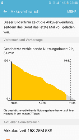

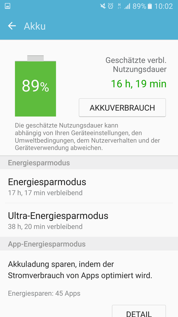

habe nun neue Screenshots. Mein Problem habe ich 4 Posts weiter oben beschrieben
@Wicki und natürlich auch andere - irgendwelche Ideen?

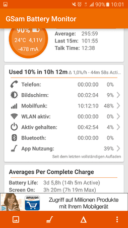

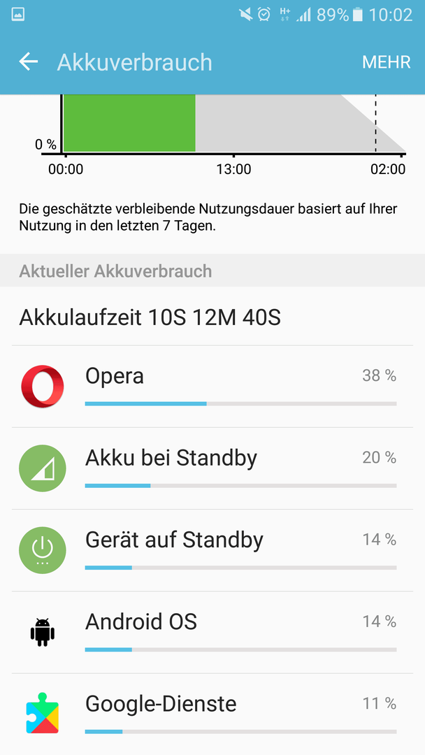

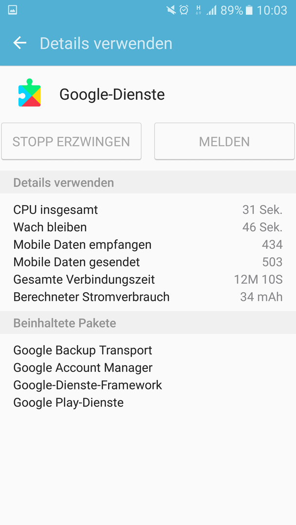

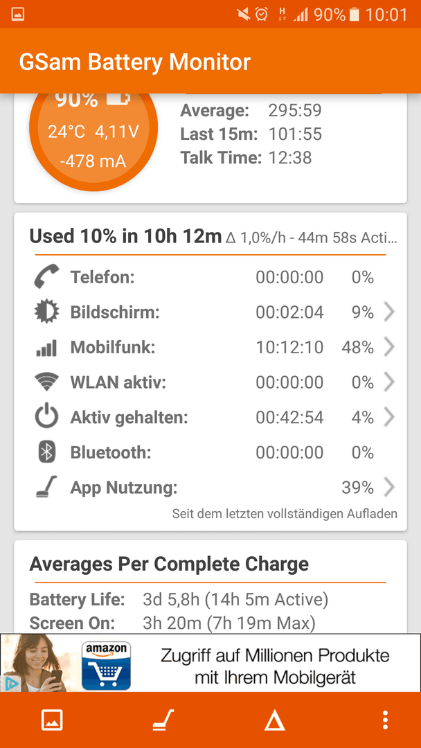

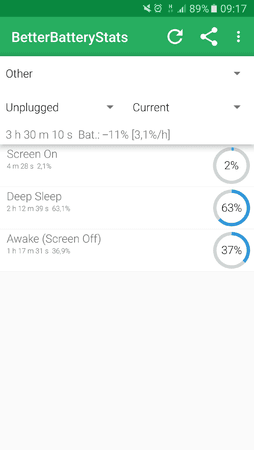

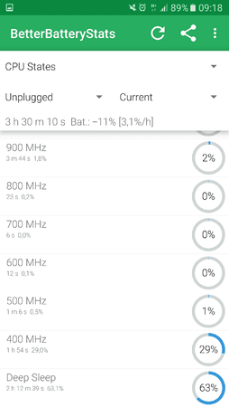

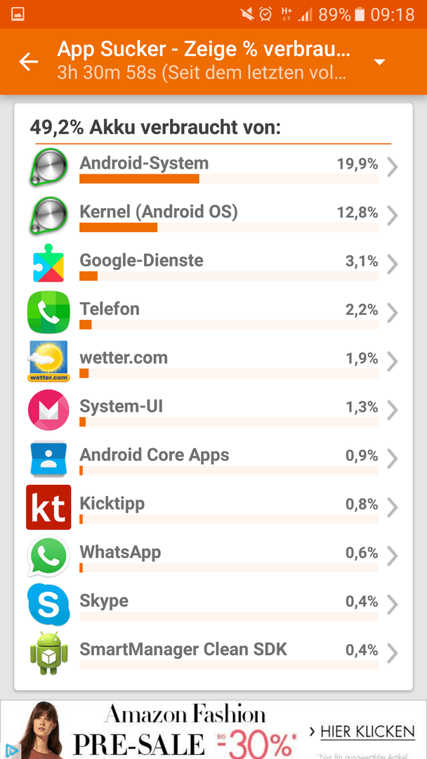

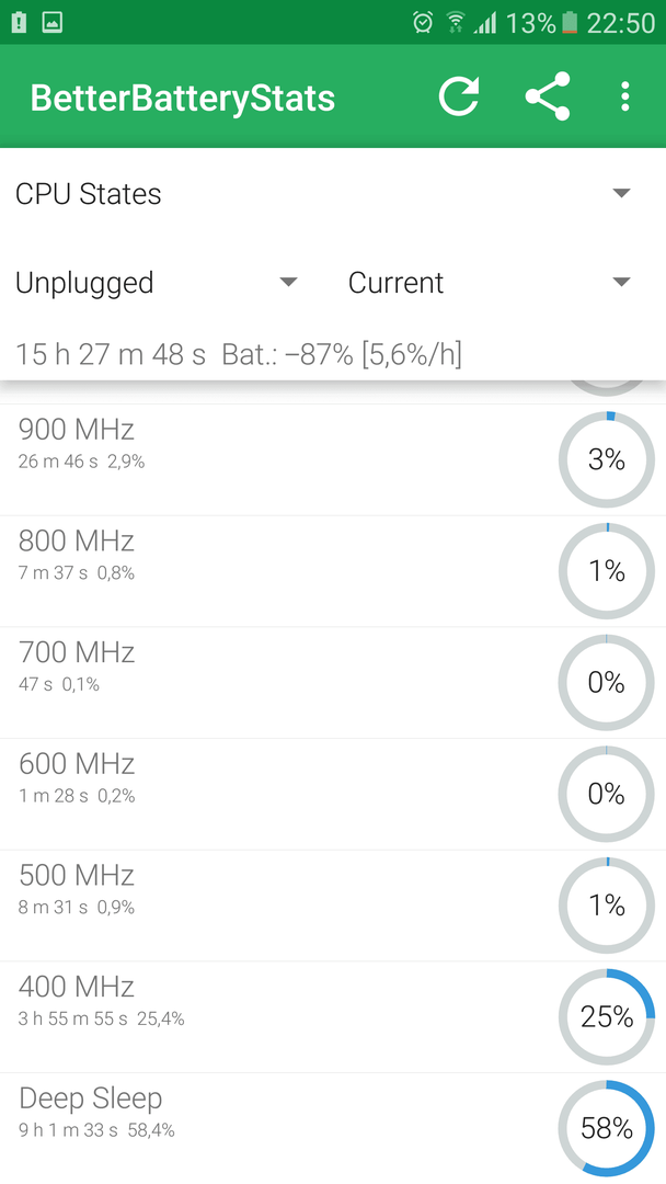

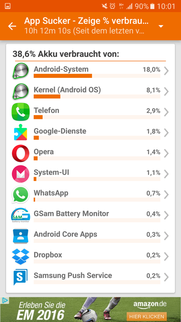

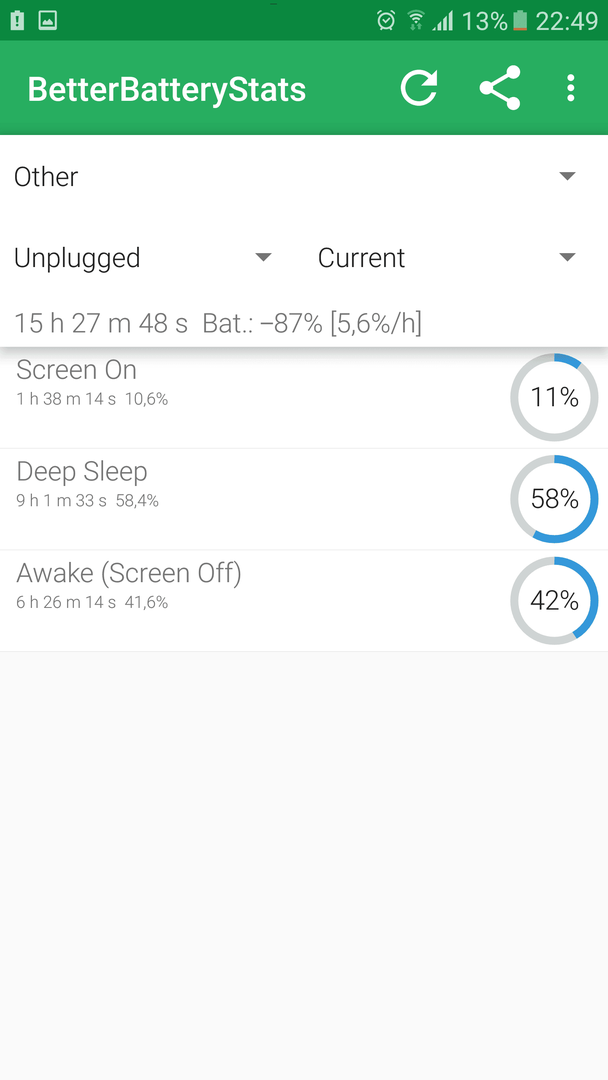

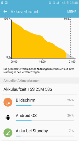

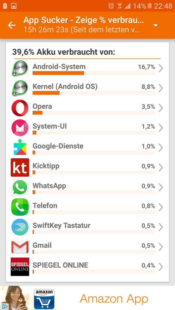

Lasst mal nachts die Deep Sleep Rate loggen ohne das Ding zu benutzen, sonst kann man nichts dazu sagen
@andregee

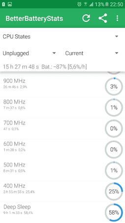

Hab ich nun gemacht. 10h 11min geloggt, Am Handy nichts gemacht.
BBS:
DeepSleep 93% (9h27min)
Awake (Screen Off) 7% (44min)
CPU States:
93% DeepSleep
5% (31min) 400 Mhz
0% (2min30) 900 Mhz
0% (1m45) 1.2 Ghz
0% (1m) 1.1Ghz
1% (5min40) 1.3 Ghz
Rest in Screenshots.

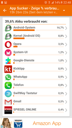

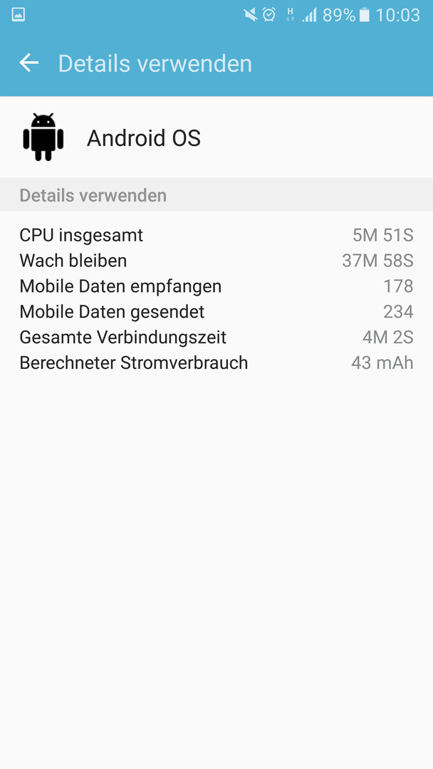

Android-System und Kernel(OS) sind die Hauptverbraucher - und hier weiß ich eben nicht, was die Wakelocks auslöst.
Warum Opera so viel verbraucht hat, kann ich nicht sagen. Hat ca. 5min Prozessorleistung benutzt... Kam sonst noch nie vor...
Grüße und Danke

93 % Deep Sleep sind Ok. Zwar nicht so gut wie meine 98 aber das ist eben Appumfangabhängig. 1% pro Stunde Standby sind auch Ok wenn auch nicht gut wenn ich an meine 0.3 denke. Hast du schlechten Empfang. Scheint so. Ein grundsätzliches Softwareproblem erkenne ich erstmal nicht.
Wenn Android und kernel weit vorn stehen, ist das eigentlich ein gutes Zeichen da dann eben keine anderen Apps zum Hauptverbraucher mutieren. Das ist bei mir auch so außer ich habe hohe Dot Zeiten, aber Selbst wenn ich Tapatalk ausgiebig nutze ist Android ähnlich hoch, klar es steuert ja auch das System während man es nutzt während viele Apps den Soc kaum auslasten und so auch kaum Strom verbrauchen
Ja, formal sieht das auch gut aus. Allerdings war es früher deutlich besser.
Schlechten Empfang schließe ich aus, wohne quasi neben Funkmast...
Als ich die Screenshots erstellt hatte und kurz im Whatsapp war flog der Akku runter auf 80%. Versteh das nicht...
Vielleicht (mal wieder) einen Wipe und sonst verkaufe ich es vielleicht doch bald...
Da ist wirklich nichts negatives zu sehen. Die 1% pro Stunde sind sogar gut, dafür das Du die ganze Zeit im 3G Netz warst, auch wenn Du sehr guten Empfang hast. Prinzipiell ist das 3G Netz energiefressender als 2G und 4G.
Du kannst gerne nochmal Screenshots nach einem normalen Tag machen. Von morgens mit 100%, bis zum Zubettgehen, bzw. falls der Akku vorher schlapp macht, bis dahin. Vielleicht sieht man dann etwas mehr. Wenn Du den kompletten Tag über nur im 3G Netz und dann noch viel unterwegs bist, kann ich Dir schon sagen, dass das einen nicht unerheblichen Teil deines Verbrauchs ausmacht.
