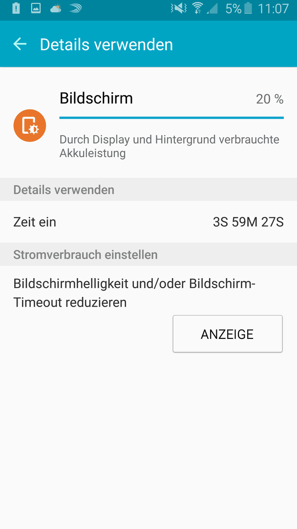

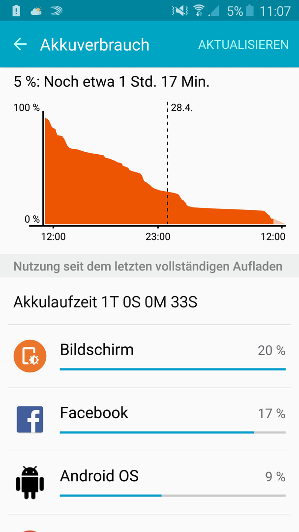

Hier mein zweiter Zyklus, leider auch mit dem FB Problem. Hab ein o2 Branding drauf.
Zu Gsam Battery, hab das nun bei 3% installiert und lade gerade meinen Akku, irgendetwas weiteres beachten?

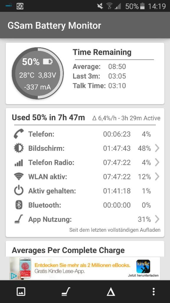

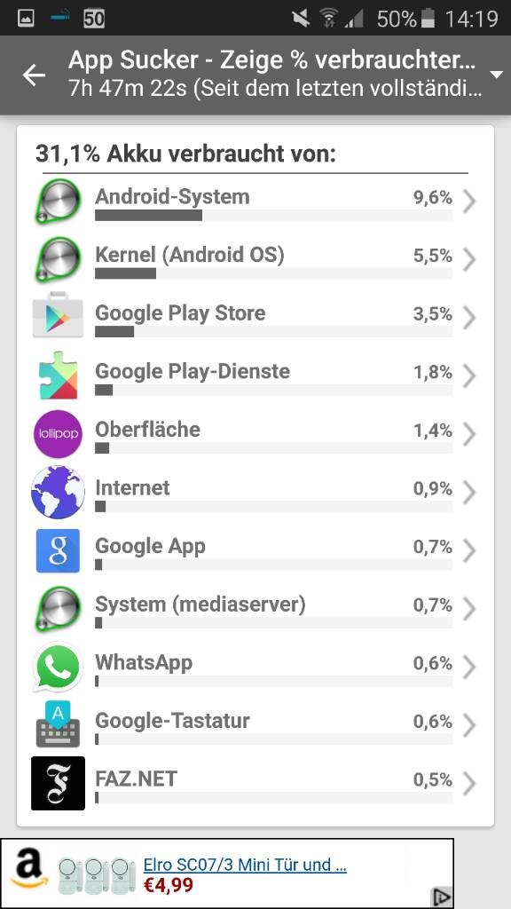

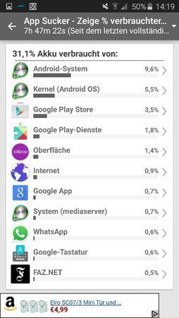

@Bl!zz4rD
Halbzeit. ich poste hier schon mal die Screenshots zur Halbzeit. Heute abend kommt dann noch mal das Finale.
