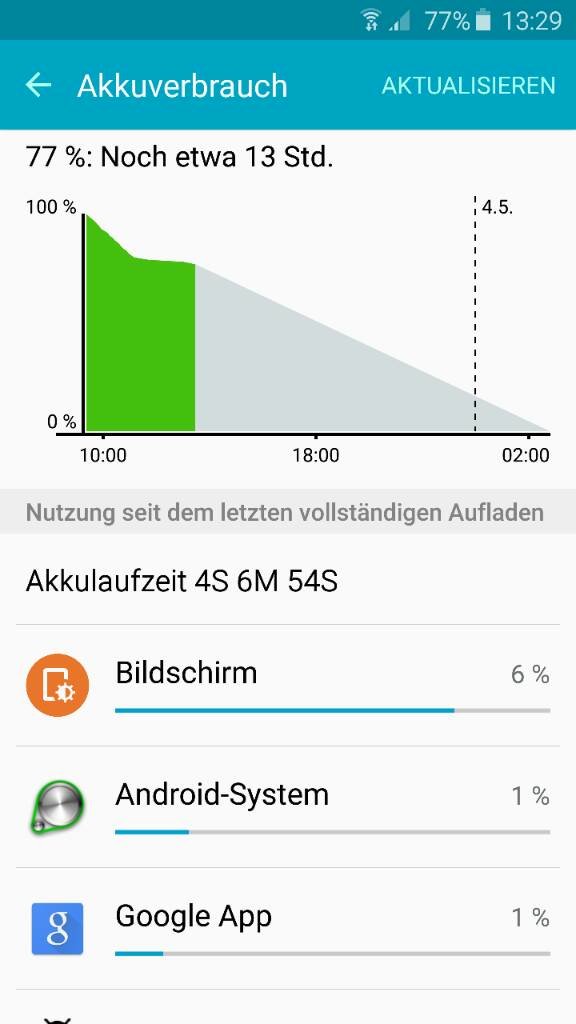

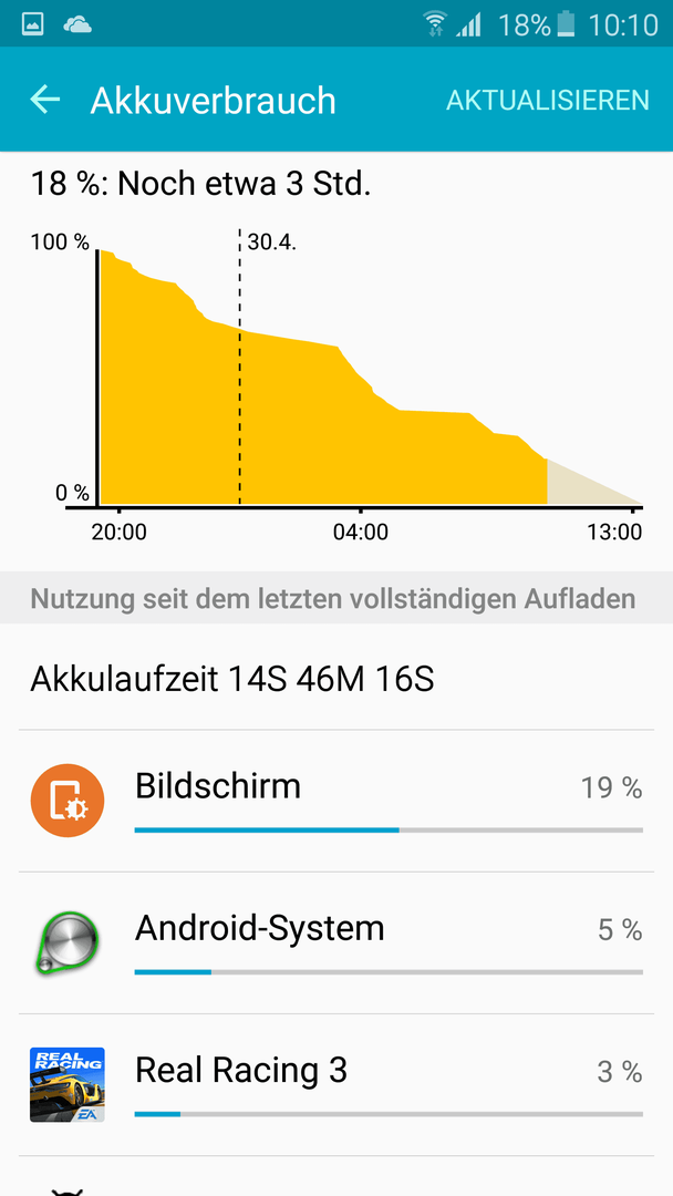

Über 180 Apps installiert (Googles Automatik bei neuen Geräten) gesurft ca. 1 h, hier geschrieben ca. 1 h, real racing 3 bißchen gespielt, 20 Fotos und 1 h YouTube und vieles taucht nicht mal in der Statistik auf. Anhang anzeigen 392159Anhang anzeigen 392160
6 h sollten drin sein, da ich nicht Tag 180 Apps installiere, vielleicht sogar 7 h ,bei 8 h würde ich die Welt nicht mehr verstehen :). Mein Fazit S6 Edge ist mein Dauerläufer und das nach einer Ladung.
5 h bis 6 h schafft es bei mir, habe jetzt keinen zusätzlichen Screenshot gemacht aber es läuft es gut.

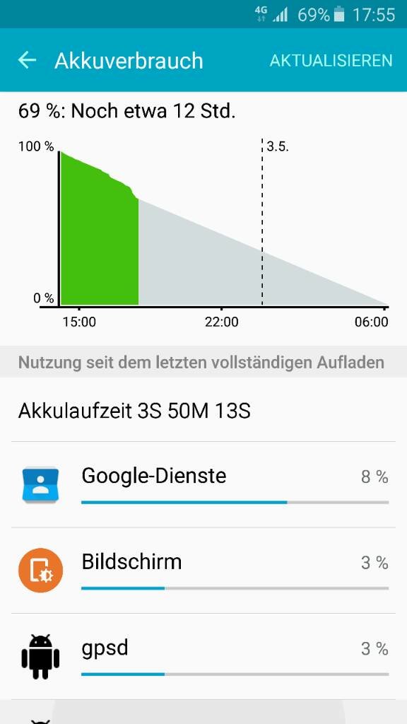

Bei mir waren ja die google Dienste Akku Fresser Nummer 1.
Und die haben WIRKLICH Akku gefressen
Aktuell sieht es wieder so aus und der Akku hält viel länger.
Die Lösung war diese app:
https://play.google.com/store/apps/details?id=com.playfulgeeks.gservicefix
Muss man nur 1 mal laufen lassen und danach neu starten.
Danach kann man sie wieder deinstallieren.
Zwilb schrieb:
Ich komme kaum über den Tag, play Dienste und OS fressen den ganzen Akku. Schaffe meistens nur 1 bis 2 Stunden dot :sad:
Das dürfte dein Problem auch lösen.
@RS1977
Mavh das auch mal. Das ist definitiv kein Anzeige-Bug der Verbrauchsanzeige. Das frisst tatsächlich Strom.
Warum die andere Battery app das nicht misst, ist mir Schnuppe. Die ist auch nicht 100pro zuverlässig. Jetzt hält mein Akku wieder ordentlich.

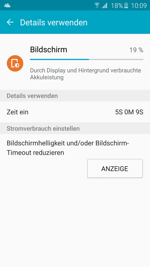

Reaktionen: scherliaut und hijacked

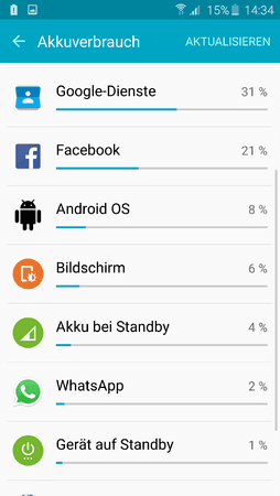

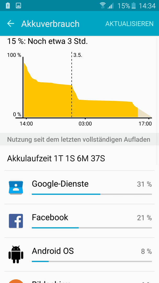

Bei mir das selbe Problem Google Dienste und Facebook verbrauchen die Hälte meines Akkus hab schon alles mögliche probiert nichts hilft hoffe unter Android 5.1 ist das Geschichte.
Du hast aber meine Lösung oben gesehen? Das sollte zumindest das Google Dienste Problem lösen
Reaktionen: hijacked
