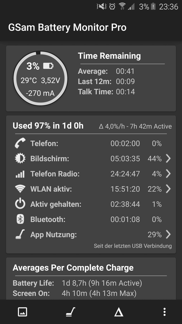

Endlich scheine ich das S6 im Griff zu haben. Letzte Aktionen waren Abstellen der automatischen Updates im Playstore und das Deinstallieren vom Mx Player.

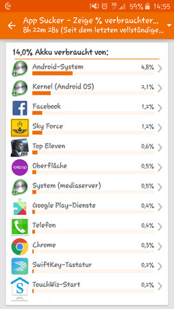

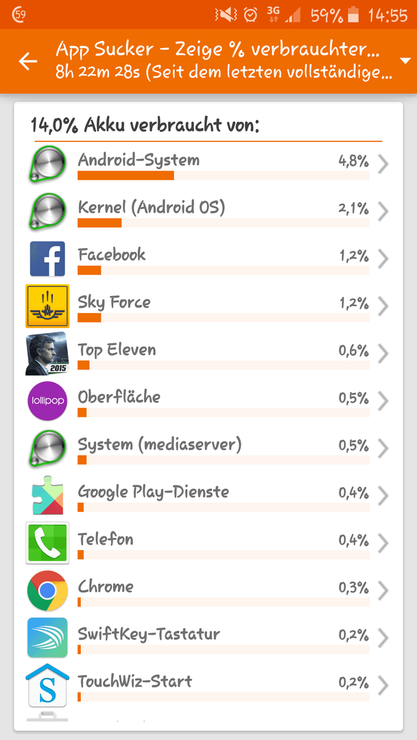

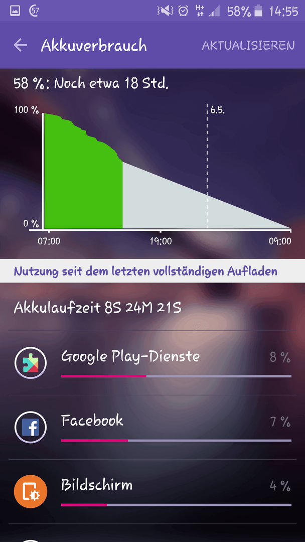

also ich glaube dass man in der normal stock Akku app immer nur die Google dienste sieht, aber da auch viel mehr reinspielt. Wenn man bei Gsam schaut sind die viel weiter hinten.. Hier ein kleiner vergleich.
Sprich es sieht so aus als würden unter goolge dienste auch das android System und der kernel fallen in der org. Samsung app..
