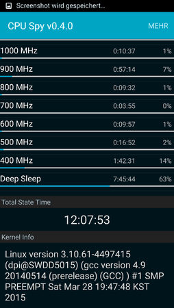

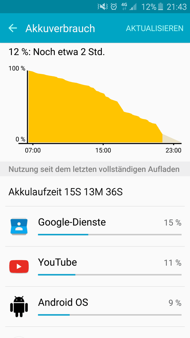

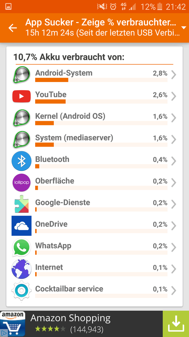

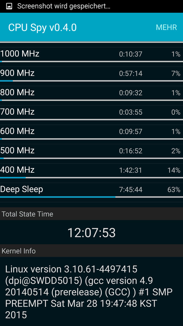

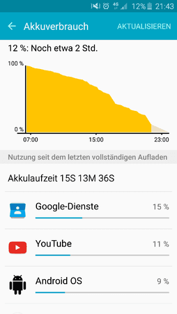

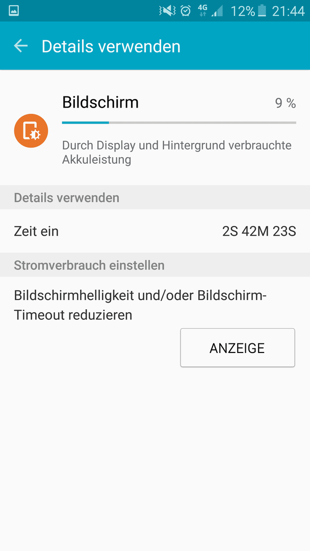

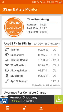

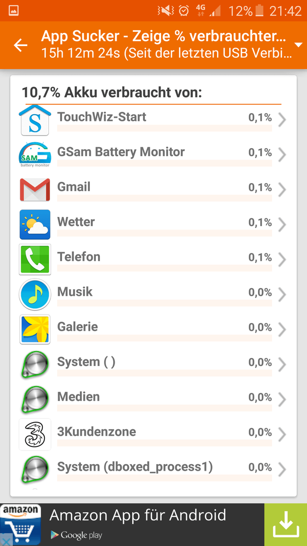

So, hier mal meine Statistiken für die Akku Profis unter euch :b, scheint so als würde der 4G empfang mir den Akku leerziehn lt. GSAM und nicht die Google-Dienste

Ja, das ist eindeutig. Ich hatte Vormittag mehrere Termine, in Bereichen in denen der Empfang schlecht war. Dadurch ist das Telefon ständig zwischen 2G, 3G und 4G gesprungen. Sowas zieht gut am Akku.
In so einem Fall schaltet man temporär am besten auf 2G only.

Komisch ist nur, dass es bei mir konstant auf 4G ist, (auf der Arbeit) also kein Switchen. Naja 2G only ist für mich nicht wirklich akzeptabel bei einem Smartphone, will es ja auch als solches nutzen (gmail, whatsapp etc.), probiers jetzt mal mit 3G statt 4G, reicht ja auch locker. Vielleich sieht ja noch jemand anderes, ob wir Wicki und ich was übersehn haben, oder ob es wirklich nur der Telefonempfang ist (extremer drain anscheinend beim S6 ^^)

Normal, wenn der 4G Empfang nicht perfekt ist. Dann schalte 4G ab. Ich habe auch nie 4G an, weil der Funkmast dazu viel zu weit weg ist und das Handy dann immer umschaltet. So viel Daten verschiebe ich dann doch nicht, dass ich extra 4G brauche. VoLTE ist eh nicht aktiv.

Ansich verbraucht 4G/LTE weniger Strom als 3G. Es kommt aber auf die Signalstärke an. Wenn die Verbindung öfter abbricht und das Modem ständig zwischen den Netzen herschalten muss, verbraucht das entsprechend mehr.

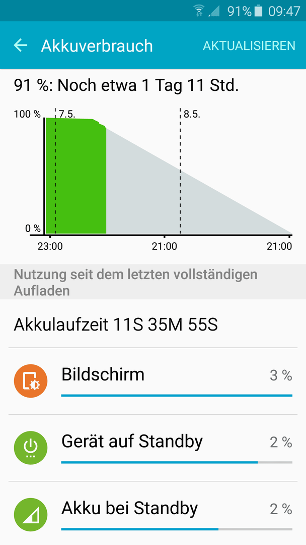

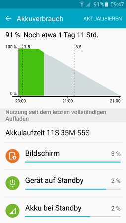

Hier sieht man 8:49 Stunden in der Nacht kein Verbrauch W-Lan ausgeschaltet
Bild 2
in ca. 3 stunden verliert er 9 % Akku w-Lan eingeschaltet.
Keine mobile daten an , mit dem Handy wurde nichts gemacht

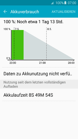

Wie ich oben schon mal schrieb
W-Lan ausgeschaltet verliert er über Nacht (ca.9 Stunden ) 0%
W-Lan an === -18 % verliert er über Nacht , da ist nichts weiter eingeschaltet "
