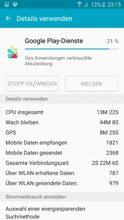

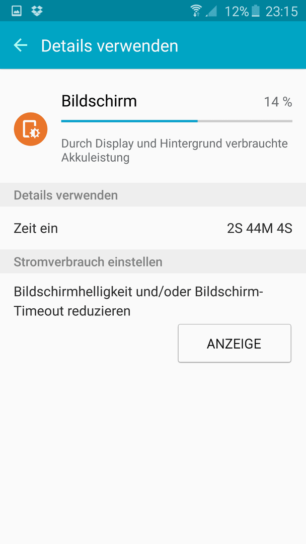

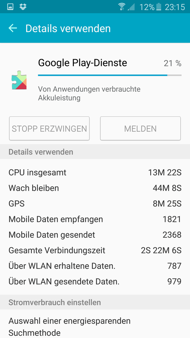

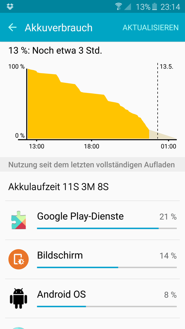

Seit ein paar Tagen spinnt mein Akku auch (Edge 64GB, seit 10. April im Einsatz, freies Gerät). Ich weiß nicht warum und wieso, ich habe weder was verändert, noch was installiert oder sonstiges. Seit Samstag ist das plötzlich so. Dabei ist es unerheblich ob mobil oder WLAN. Vorher kam ich auf eine DoT von 4-5 Stunden, jetzt nur noch 2,5 - 3 Stunden. Die Google Play Dienste machen auch bei mir den größten Teil aus. Mehrmaliges Neustarten brachte auch nix.
Jemand eine Idee?

WLAN schlägt bei mir mit über 35% zu Buche.kann man eigentlich irgendwo von einstellen das er nur das 2,4ghz nutzen soll? beim nexus ging das.
