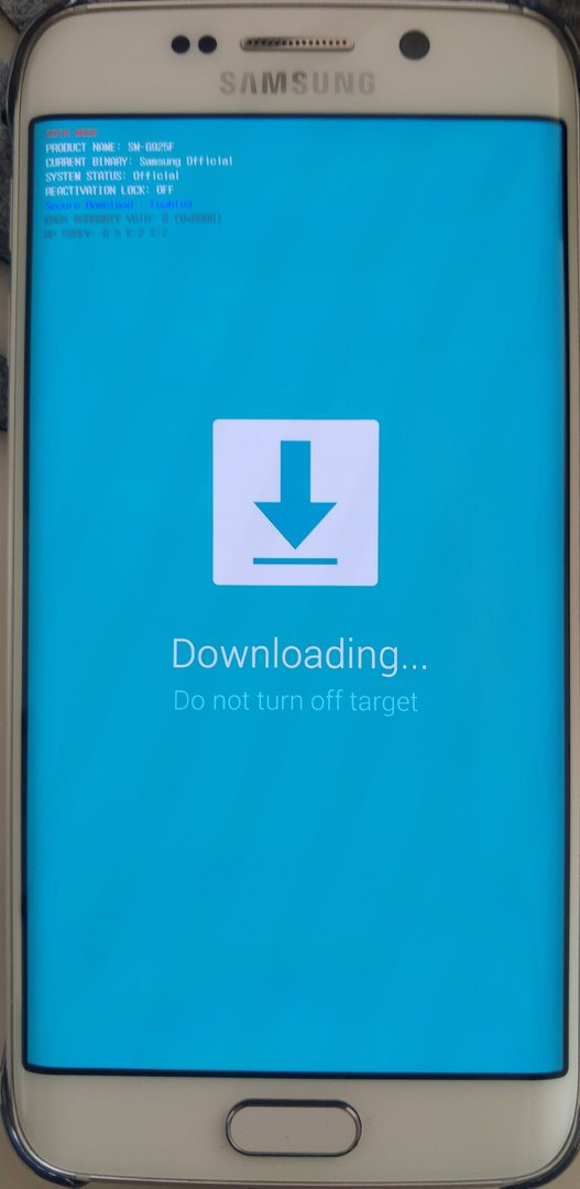

@ll
Jetzt hat auch mein originales S6 Edge erwischt.
Keine Reaktion, keine LED, kein Lade-Symbol bei Laden, nix...
Ich habe mit den 3 Tasten es zum Aufwecken gebracht, aber leider komme ich nicht weiter...
Kann jemand sich das Bild anschauen und mir helfen, was ich weiter machen soll?
Ich habe leider NULL Ahnung und möchte auch meine Daten retten.
Herzlichen Dank und LG
Tenker
EDIT: Neu gestartet und mein Handy läuft wieder :thumbsup:
