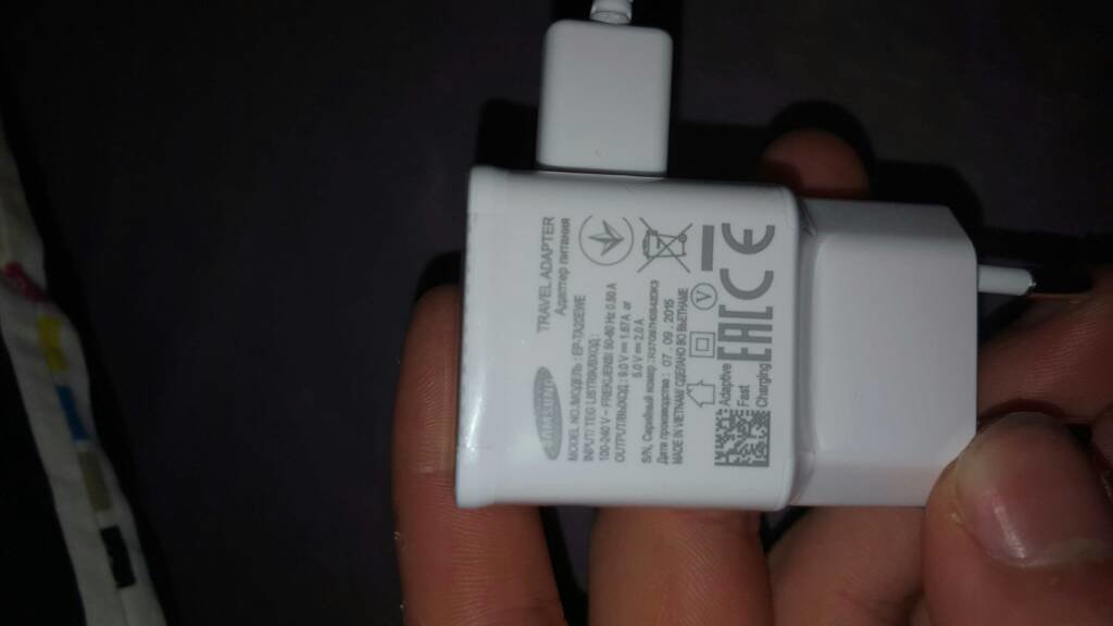

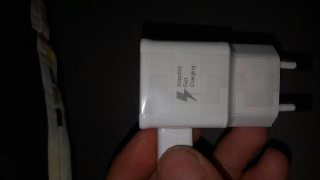

Frage. Der Samsung Adapter hat nur 9V bei 1.67A
Das alte Quick Charge 2.0 hat doch aber 9V 2A und 15V 1.5A (keine Ahnung ob 15V noch schneller wäre).
Meine Frage hierbei lautet nun...könnte man mit einem 9V 2A Ladegerät (z.B. von Anker) noch schneller laden, oder zieht das Samsung eh nur 1.67A bei 9V ?
Das wird sicher das S6 drosseln. Sonst fliegt dir wahrscheinlich irgendwann der Akku um die Ohren. Deshalb eben auch keine 2A mehr sondern nur noch 1.67A bei höherer Spannung
Wie andi schon sagt das s6 drosselt selber und nimmt was er braucht. So sieht das orginale aus !
