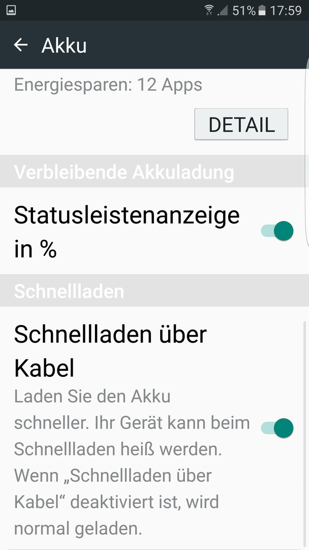

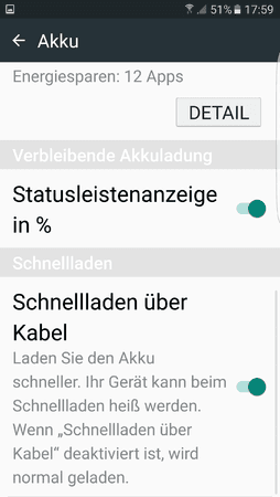

Bei mir lässt es sich ausschalten. Weiß nicht, ob es erst seit Marshmallow geht, jedenfalls unter Akku, Einstellungen, ganz unten.... "Schnelladen über Kabel" - lässt dich de und aktivieren.

Bei meiner 6.01 xeu lässt sich die schnelladefunktion problemlos deaktivieren.
[doublepost=1458838913,1458838749][/doublepost]
