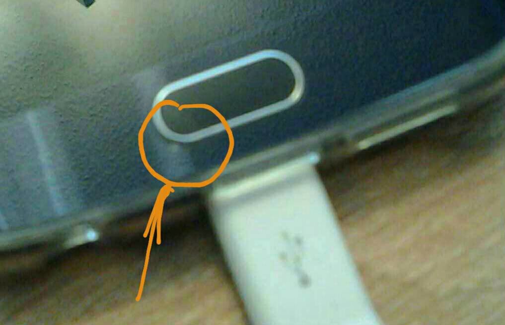

Hab da mal ne kleine Frage. Bis heute hatte ich ein perfektes Vodafone S6 edge. Nix von all den Problemen.... Nun habe ich vorhin unter der linken unteren Homebutton Ecke einen weißen Punkt entdeckt. Durchmesser ca. 1mm. Schaden ist auf dem Display nicht zu spüren. Weiss jemand zufällig was das sein könnte?
Hast du ein Bild davon? Ist es auf dem Homebutton oder daneben? Ein Bild wäre gut, dann könnte man das eher beurteilen. Aber lässt sich auch nicht entfernen?
Es sitzt neben dem Homebutton. Ca. O,5mm neben der unteren linken Ecke oder Kurve.. Entfernen lässt er sich nicht.
hm komisch. wenns dich stört würd ichs bemängeln, aber solang es nicht die funktion o.ä beeinträchtigt. Spürst du es wenn du mit dem fingernagel drüber gehst? Wie als wenn das Glas beschädigt wäre? dann würd ichs definitiv einschicken, einreißen vorprogrammiert.
Hab mal versucht mit dem Tablet und seiner Gurkenkamera ein Bild zu machen. Qualität ist bescheiden aber man erkennt wenigstens minimal was ich meine...Mit Fingernagel kann man drüber gehen und merkt nix. Sieht aus wie nen "Steinschlag" aber unter der Oberfläche. Hab mein Gerät jetzt seit April. Immer im Bumper, kein Sturz, nichts...

sieht für mich so aus als wäre da eine beschichtung des glases am abblättern, aber ich kann es nicht genau sagen
Die Oberfläche ist glatt...
Dann denk ich mal wirklich das wird die beschichtung sein die sich löst.
Samsung bzw Vodafone melden..? Eventuell die Beschichtung die im unteren Teil des Oberteils für die Schwärzung zuständig ist?
Wer weiß ob es mehr wird. Wenn dus verkraften kannst würd ichs reklamieren ^^
Ich werde mal bei Samsung anrufen...gesagt getan. Es gibt zwei Möglichkeiten, Nummer 1 Gerät einschicken. Nummer 2 Besuch des nächstliegenden Samsung Custumer Service Plaza.. In meinem Fall das in Schwalbach bei der Samsung Europazentrale. Werde das am Montag machen. Öffnungszeiten Mo-Fr 9-17Uhr. Der Mann an der Hotline meinte nur das eventuell ein Staubkörnchen neben dem Homebutton eindringen konnte und sich zwischen das Glas und die Folie legen konnte. Auf jeden Fall sollte bzw wird es überprüft...

So, Ausflug in den Taunus gemacht zum Samsung Customer Service Plaza . Display hatte an dem Punkt Luft gezogen. Habe es getauscht bekommen. Hat ne knappe Stunde gedauert. Kann ich nur empfehlen...
